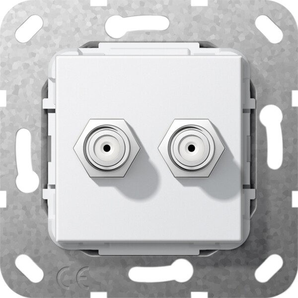

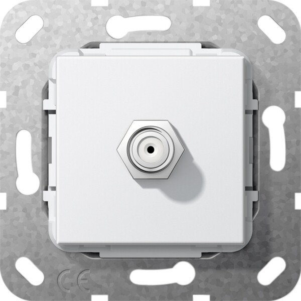

wir bekommen unser aus mit Antennenleerdosen übergaben.
Da schaut nur das Kabel aus der Wand und wir müssen die SAT dose noch einbauen.
Ich habe mal bei Gira 55 Standard geguckt und habe die SAT - F Dose gefunden
ist das die richtige Buchse für unsere Sat Kabel?
wir brauchen 3x 1 Fach Sat und 1x 2-fach Sat

Du kannst fast "jede" Sat.Dose,egal ob dreifach oder vierfach mit F-Schraubverschluss nehmen.
Nur halt den passenden Deckel aus eurem Schalterprogramm nutzen.
Die Sat-Dosen gibt es von zig Herstellern. Nur drauf achten ob: Enddose,Stichdose oder Durchschleif Dose.
z.B. TechniSat: SVT 600 (Twindose) und Sachverständigen 600 (Einzeldose)

Das sind die Bilder von dem Girateil.
Ich finde die ganz gut, weil da ausschließlich die Sat anschlüsse sind und keine leeren Löcher dabei sind.
Ich bin mir nur unsicher ob es die richtigen sind
Sind das eventuell nur die blenden oder schon das komplette Sat Bauteil?
Finden kann man die direkt unter folgenden Bergriff
Gira Einsatz F-Stecker 1fach oder 2-fach Standard 55
Gibt es von Gira Standard 55 die passende Blende für die Einsätze von Technisat? habe da irgendwie nix gefunden
Weiße quadratische Anschlussdose mit zwei runden Steckverbindern und Sechskantmuttern
Weiße quadratische Abdeckung mit zentraler hexagonaler Mutter und Loch auf grauem Hintergrund.
Mahri2301.03.23 15:36
klar, kannst natürlich auch die Gira Einsätze dazu verwenden.Sind genau das,was Du benötigst. 🙂

brauche ich noch mehr oder nur die ist dann alles dabei was ich zum anschließen benötige?
ich brauche soweit ich weiß noch eine kleinen Monatgerahmen damit es zum richtigen Rahmen keine Lücke gibt
Mahri2301.03.23 15:58
korrekt. Dose,Einbaurahmen und Deckel. Das jeweils pro Dose,egal ob einfach oder doppel Variante.
