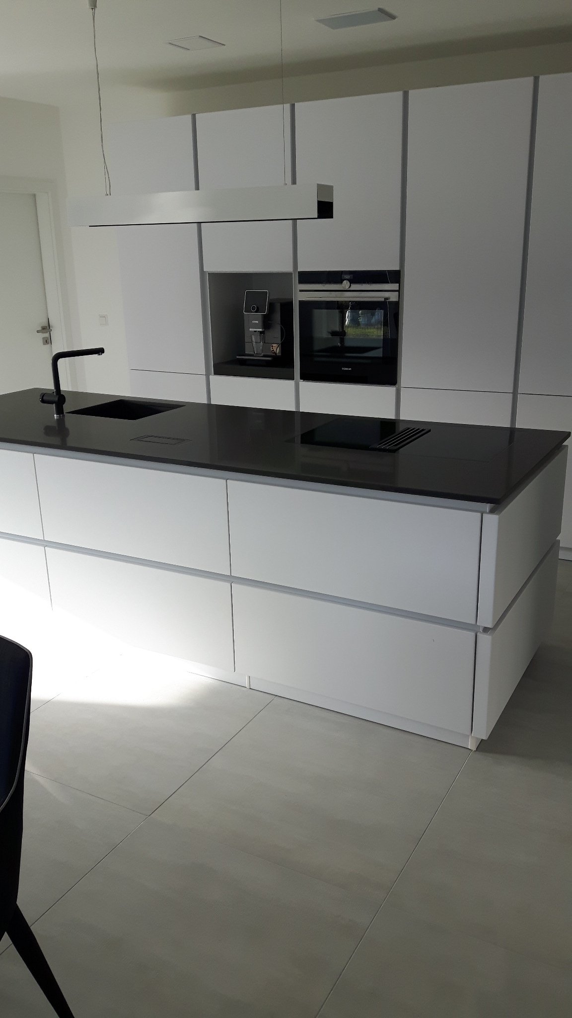

Wir haben auch eine Insel und haben uns für ein Miele-Induktionskochfeld mit integr.Abzug entschieden.
Vom Hausbauer gleich ein dickes Abluftrohr in die Bodenplatte legen lassen und an der Nordseite rausgeführt.
Klappt wunderbar.Fast "alle" Gerüche werden abgesaugt und nach draußen befördert.
Würde ich immer wieder machen. Hatten auch erst über eine Deckenabzugshaube nachgedacht. Sogar eine Deckenverstärkung vorsehen lassen und uns dann aus optischen Gründen für den Muldenabzug entschieden.
