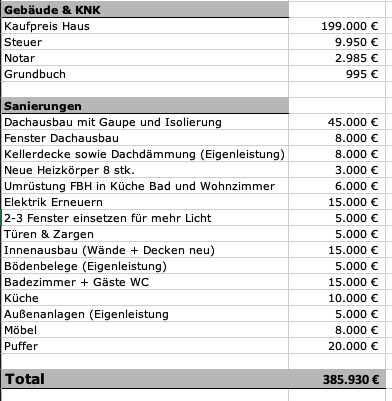

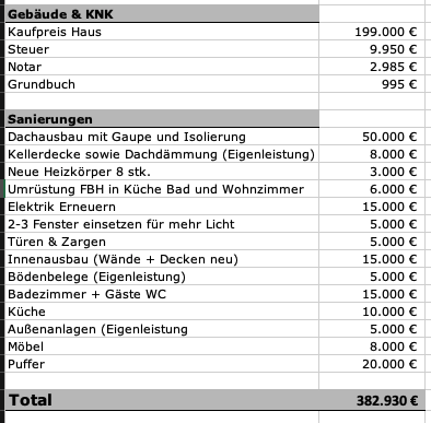

Hallo Zusammen,
also vorab möchte ich kurz anmerken natürlich wird vor Abschluss nochmal ein Gutachter das Haus anschauen sowie Proben bezüglich Schadstoffen genommen.
Aber im ersten Schritt möchte ich erstmal wissen ob ich mit meiner Kosteneinschätzung hinkommen und ihr evtl. Details bemerkt diese ich übersehen habe! 🙂))
Im Anhang die Bilder:
Kaufpreis: 200.000€
Grundstück: 900qm
Wohnfläche: 80qm (ohne Keller)

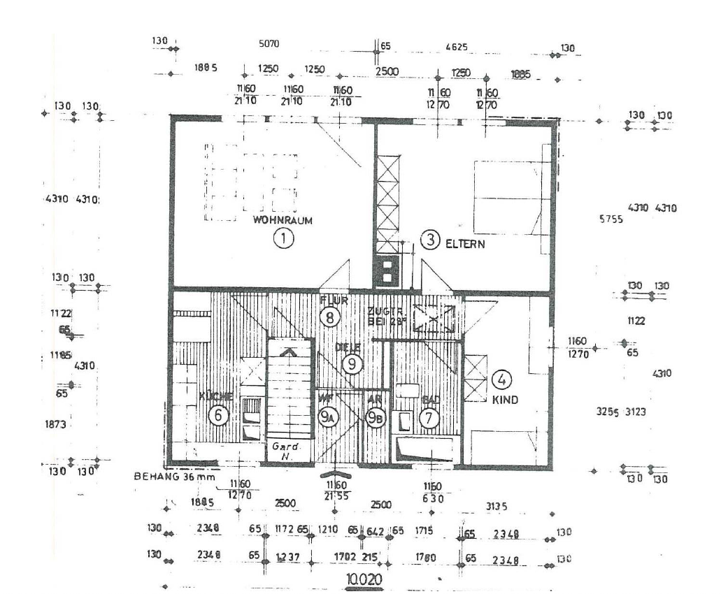

Baujahr: 69 (Fertighaus, Hersteller leider noch unbekannt grrrrrr - Auf dem Grundriss steht etwas aber leider finde ich nix grrrrrr)
Dach kann ausgebaut werden mit einer Gaube. Hier habe ich bereits durch befreudeten Zimmermann eine grobe Preiseinschätzung von 40-50k€ inkl. Dachdecken.
Ölheizung noch in Betrieb und Fenster sind Kunststoff Iso Fenster also beides vorerst noch nicht auszutauschen!
Hier mal meine Aufstellung:
Kostenaufstellung für Hausbau mit Kaufpreis, Grundbuch und Sanierungen
Beste Grüße
Kostenübersicht Baukosten für Hauskauf: Kaufpreis, Steuern, Notar, Grundbuch

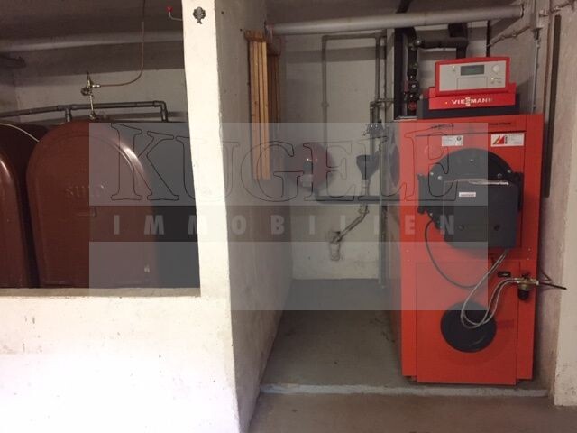

Kellerraum mit rotem Viessmann Heizkessel und Warmwasserspeicher neben Wänden

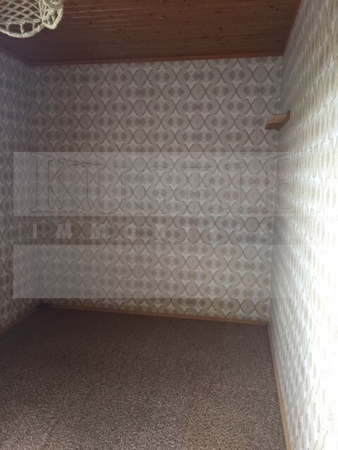

Leeres Zimmer mit gemusterter Tapete, braunem Teppichboden und Holzdecke.

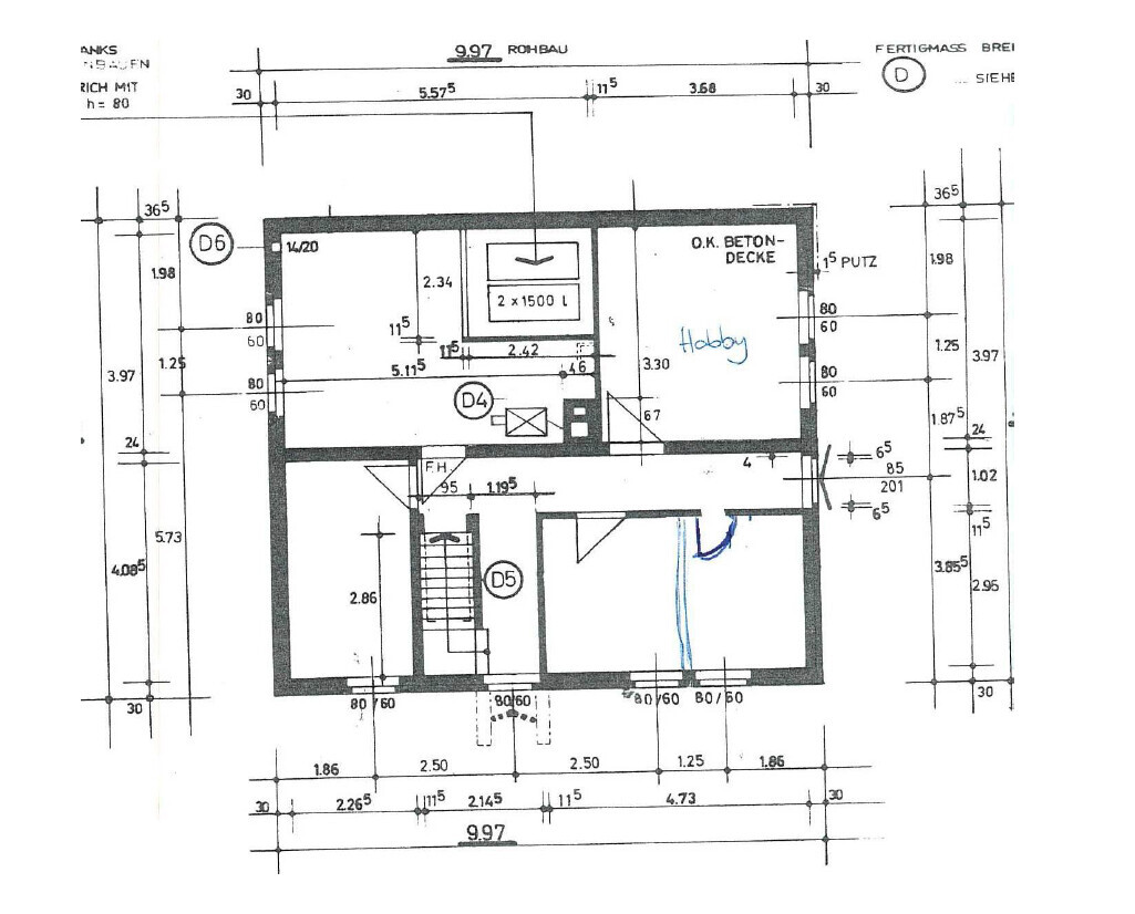

Grundriss eines Hauses mit Wohnzimmer, Eltern- und Kinderzimmer, Flur und Treppenhaus.
Grundriss eines Bauplans mit Zimmern D4, D5, D6, Hobbyraum, Treppe, Wänden und Maßen.

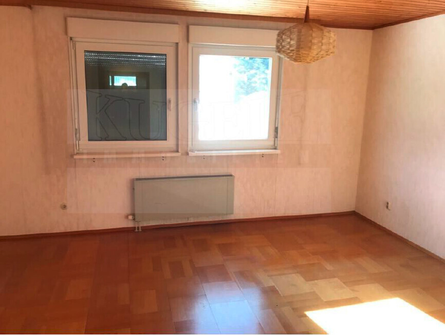

Hier weitere Bilder:
Keller-Wäscheraum mit Waschmaschine und Trockner, rote Abdeckungen, Wäscheleine, Fenster Bodenablauf.
Wohnzimmer mit großen Glasfenstern und Tür, verschneiter Außenbereich, roter Teppich, Kronleuchter.
Leeres Zimmer mit Holzparkett, zwei Fenster, Heizkörper darunter und hängender Lampenschirm.

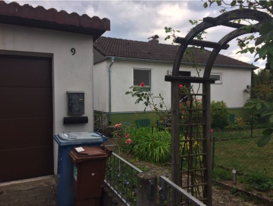

Garten mit Holzbogen-Treillis, Rosen, Mülltonnen neben Garage; weißes Haus dahinter.
11ant19.02.21 12:08
Wer hat denn die Plankopien so beschnitten ? - in der Bauakte sollte es eine leserliche Version geben. Hier auf dem Foto lese ich nur "Brei", das könnte Breisgau-Haus Gramelspacher sein.
Landerleh
19.02.21 12:10
Diese Info habe ich leider noch nicht. Nächste Woche ist die Besichtigung und ich habe vorab erst diese Unterlagen erhalten!
Tassimat
19.02.21 13:03
Diese schönen grünen Fliesen erinnern mich an meine Sanierung 🙂
Mir fällt in der Liste der Mischbetrieb von Fußbodenheizung und Heizkörpern auf. Gibt es die Fußbodenheizung schon, oder ist die neu?
Warum nicht direkt alles auf Fußbodenheizung umrüsten?
Wenn du noch Geld übrig hast würde ich im Wohnzimmer eine fette Schiebetüre einbauen.
Wie alt ist denn die Öl-Heizung? Wenn Gas möglich ist würde ich die auch direkt entfernen, da man schön viel Lagerplatz gewinnt, wo jetzt die Tanks stehen.
