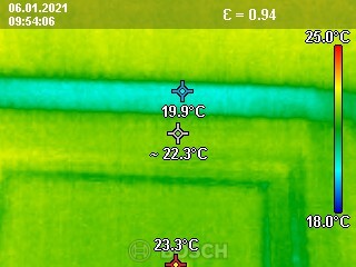

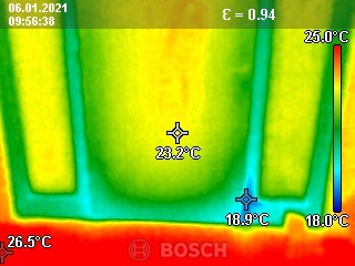

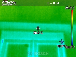

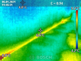

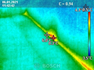

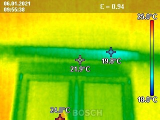

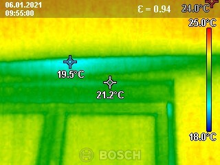

wir haben anhand einer Wärmebildkamera folgende Bilder gemacht. Meine Frage handelt es sich bei den Temperaturschwankungen um ein Mangel?
Das Haus ist ein Massivbau mit Leichtbeton.
Über den Fenster befindet sich ein Kaltdach
was mit einer Zellulosen Dämmung getrennt ist mit dem OG 24cm. Falls das relevant ist.
Vielen lieben dank für eure Anregungen.

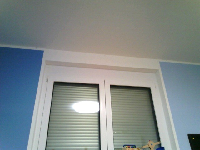

Moin,
kann man einmal ein Bild des Bereiches sehen?
Aber auf den ersten Blick erkennt man, dass es sich zwar um einen kälteren Bereich handelt, aber um keinen, der ein Problem für die Schimmelbildung oder Tauwasserausfall relevant ist.
Außerdem hat man immer auch sogenannte Wärmebrücken., also schlechtere Bereiche (wie bei euch) welche bei einer Energieeinsparverordnung Berechnung auch angesetzt werden und in ihrer Anzahl zu bewerten sind.
Heißt Kurzum: Einzelne Bereiche, die Kälter sind als der Rest, die kritischen Werte von 12,7°C nicht unterschreiten sind dann kein Mangel, wenn es nach Planung und den Vorgaben des Wärmeschutznachweises hergestellt wurde.
LG Jann

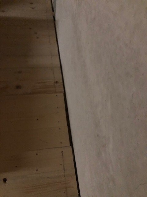

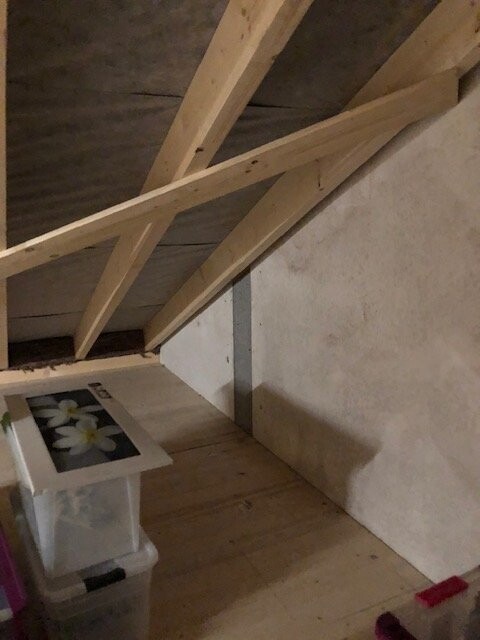

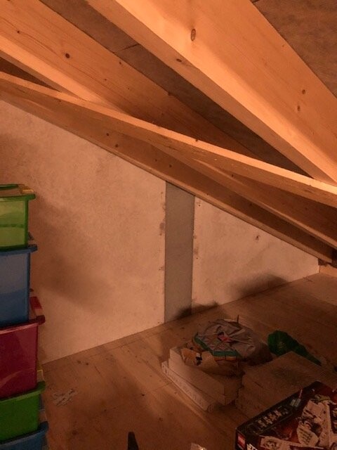

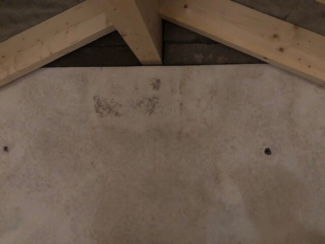

vielen Dank für deine Nachricht und Infos. Tut mir Leid für die verzögerte Reaktion. Ich habe dir auch ein Bild angehängt vom zimmer. Also wir haben das mit meinem Bauleiter angeschaut und das Problem erkannt. Das Problem liegt Im Kaltdach. Siehe Bilder.
Das Beton leitet die Kälte nach unten und unten drückt die Wärme. Wir lösen das Problem in dem wir das ganze zusätzlich im Kaltdach seitlich dämmen und am Rand nochmal ausschäumen, dass alles dicht ist 🙂.
Die Decke ist 32 cm dick, falsche Info.
