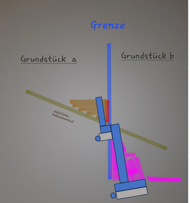

hanghaus2023
30.12.23 13:51
Das würde ungefähr so ausschauen.
Diagramm: blaue Grenzlinie trennt Grundstück a (links) und Grundstück b (rechts) mit Geländeverlauf.
B sollte zuerst bauen. Dabei berücksichtigen, das A noch seine Last in die SM von B eintragen will.
Ist das Gelände wirklich so steil?
Ich frag nochmal, sind so extreme Geländemodellierungen an der Grenze bei Euch erlaubt? Habt Ihr schon einen Bauantrag gestellt?
Wenn A zuerst baut, kann B nur noch mit erheblichen Mehraufwendungen bauen.
Kosten A 15k Kosten B 45k. Aber nur wenn B zuerst baut.

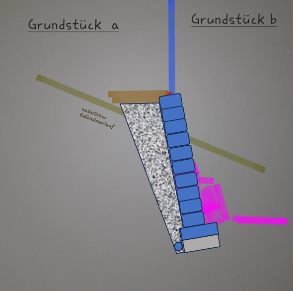

hanghaus2023
30.12.23 14:08
Gemeinsam A+B geht dann auch einfacher.
