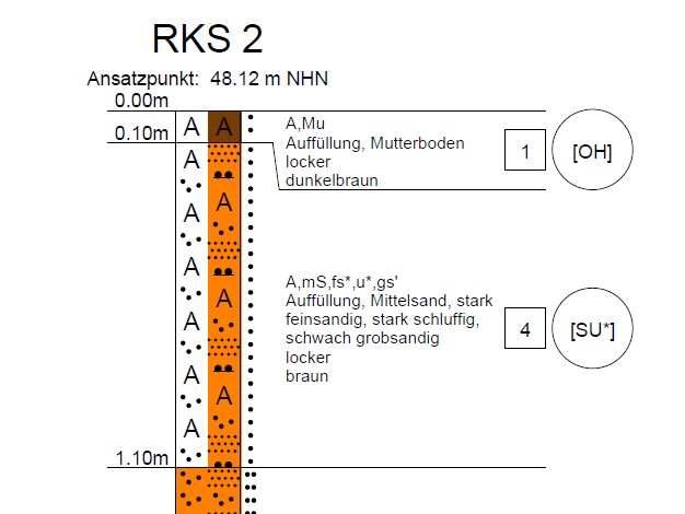

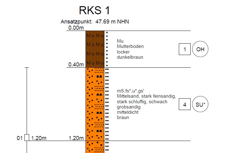

=>> Was kann passieren, wenn man die Stützmauer nicht frostsicher mit versickerungsfähigem Sand-Kies-Gemisch hinterfüllt, sondern vorhandenen Sand (Mittelsand, teils feinsandig, schluffig) verwendet? Hat die Mauer dann eine geringere Lebensdauer? Oder sind wir zu vorsichtig?

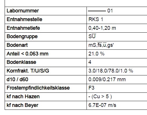

1. Die geplante Höhendifferenz zwischen unserem und dem Nachbargrundstück ist zwischen 35 cm und 100 cm.
2. Die Mauerkrone soll auf ganzer Länge auf einer Höhe liegen, das Grundstück fällt vorne und hinten ab.
3. Die L-Steine werden "mit Beton C20/25" gesetzt. So die Angebotsbeschreibung.
Reicht das als Erklärung?

Die Frage ist, ab wann genau ist es eine "schlechte Drainage" und woher weiß ich, ob der Boden gut genug ist?
Ehrlich gesagt hatte ich angenommen, bei Sandboden gar kein Drainagerohr am Fuß der L-Steine einsetzen zu müssen. Das wird zwar für öffentliche Projekte regelmäßig gefordert, ist bei Privatprojekten aber wohl eher die Ausnahme, vermute ich. Ich wollte vor allem wissen, welche Qualität der Boden für die Hinterfüllung haben sollte.
