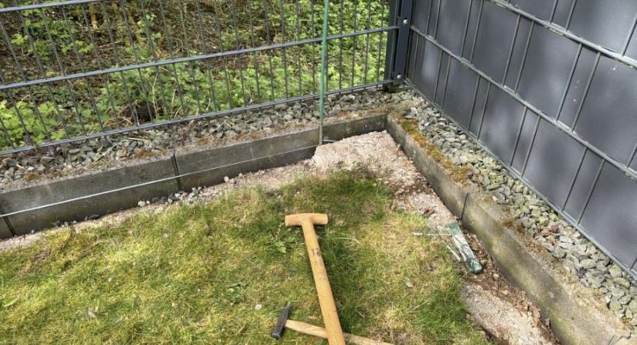

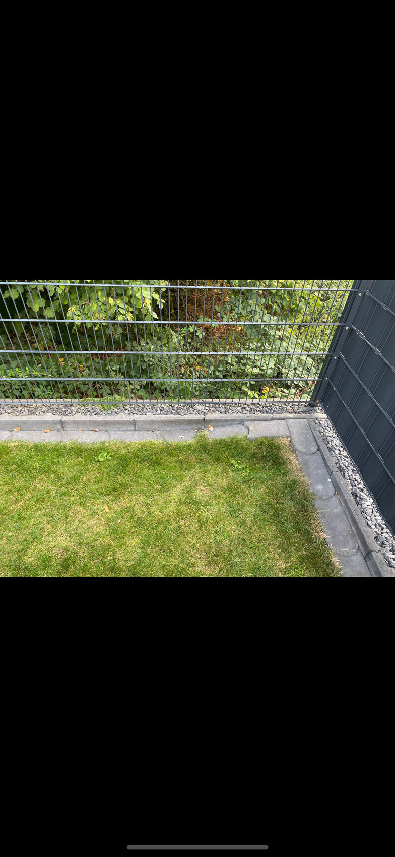

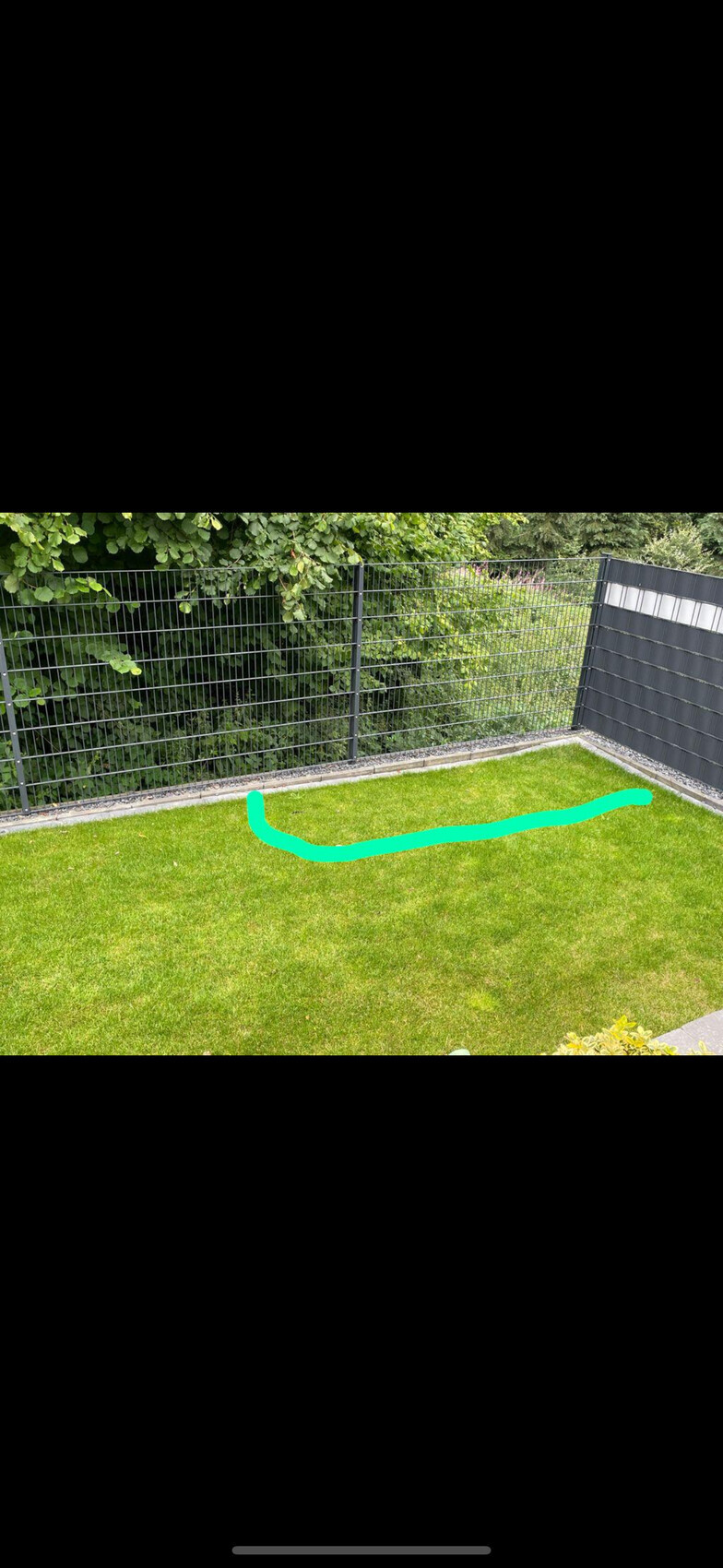

bei uns im Garten wurde vor 4 Jahren eine Stützmauer errichtet. Im rechten Bereich gebaut.
Diese beginnt links mit Höhe 20 cm und ist maximal 1,40 hoch in der Ecke, jedoch nur für ein kurzes Stück von 2,5 Meter. Danach geht die Mauer um 90 grad weiter und ist nur noch 20-60 cm hoch.
Eine Drainage ist vorhanden. Es wurde Beton mit Stahl verbaut.
Die Mauer steht nach 4 Jahren noch genauso gerade wie am Anfang und es sind keine Risse oder sonstiges vorhanden.
Es wurde natürlich in der Ecke ordentliche Erde aufgeschüttet vor 4 Jahren. Über die letzten 4 Jahre ist insbesondere in der Ecke die Erde etwas abgesackt. Liegt das an der Auffüllung und das sich die Erde insbesondere an den am höchsten aufgeschütteten Bereichen setzt?
einfach etwas Erde nachschütten und die Mähkannte neu setzen?
Danke im Voraus!

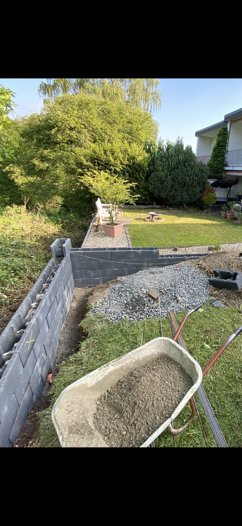

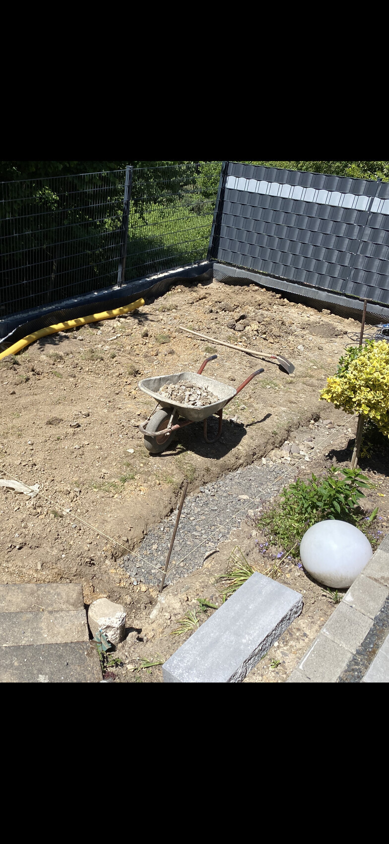

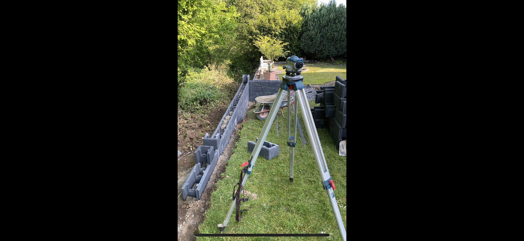

Habe mir gerade nochmal alte Bilder angeschaut. Meine Vermutung ist das hier nicht richtig verdichtet wurde?
Ich bin mir nicht sicher, aber ich glaube es wurde zuerst mit Kies an der Mauer aufgefüllt, dann mit Erde. Ich vermutet mal das hier zwischendurch beim aufschütten hätte verdichtet werden müssen? Ich glaube das ist nämlich nicht gemacht worden.
Mein plan wäre jetzt das ganze mit etwas Erde anzugleichen, die Rasenkantensteine neu zu setzen und fertig. Ist das so in Ordnung?

hanghaus2023
15.05.24 12:40
Würde ich auch so machen. Vorausgesetzt die Mauer steht noch wie am Anfang. Das Auffüllungen sich setzen ist normal, zumindest wenn nicht verdichtet wurde.
Die ausgeglichene Auffüllung nicht vergessen zu verdichten.+
Du hast doch nicht etwa die Schalsteine nur mit Kies aufgefüllt?
