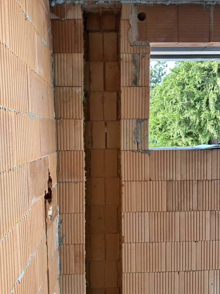

ich befinde mich gerade im Bau eines Doppelhauses und möchte die Forumsgemeinschaft um eine Einschätzung bezüglich der Arbeiten des Elektrikers und der geplanten Änderungen für die Installation einer Klimaanlage bitten.
Bisherige Arbeiten des Elektrikers:

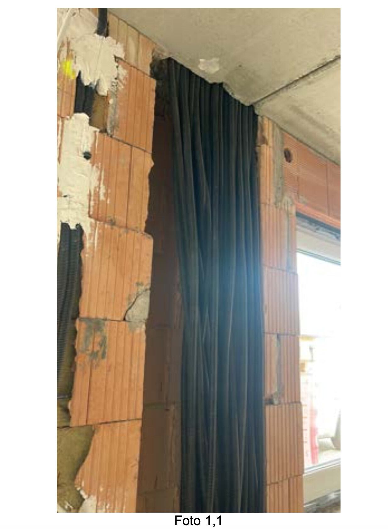

  • Große Öffnung in der Außenwand (36 cm dick):
    • In der Außenwand wurde eine sehr große Schlitzöffnung (fast 18 cm tief) durch alle Stockwerke hindurch geschaffen, um Kabel zum Verteiler zu verlegen. Die Wand ist tragend und auch für die Wärmedämmung wichtig.
    • Der Elektriker hat versichert, dass diese Öffnung die statische Stabilität nicht beeinträchtigt und später mit Dämmmaterial (Schaum) gefüllt wird.
    • Meine Frage: Ist es üblich oder normal, eine so große Öffnung in einer tragenden Wand zu machen? Sollte hier ein Statiker hinzugezogen werden, oder reicht die Bestätigung des Elektrikers?

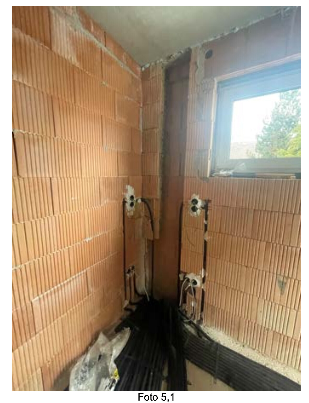

  • Vertikale Schlitze für Steckdosen und Beleuchtung:
    • Überall im Haus wurden kleinere vertikale Schlitze (ca. 3 cm x 3 cm) in den Wänden für Kabelverlegung angelegt. Diese Schlitze befinden sich sowohl in tragenden Wänden als auch in nicht tragenden Wänden.
    • Ist es normal, solche Schlitze zu machen, oder sollte man bei tragenden Wänden vorsichtig sein?
Die Statik wurde ja schon vorab berechnet. Gibt es eine Ausführungsplanung? Dort müsste die Einbuchtung drin sein.
Besser ist es natürlich, wenn man den Kabelkanal vor die Wand setzt, aber dann hätte man, wo auch immer das jetzt hier ist (Küche?), eine sichtbare Abkofferung. Das empfinden einige als Mangel. Ist es in einigen Bereichen auch.

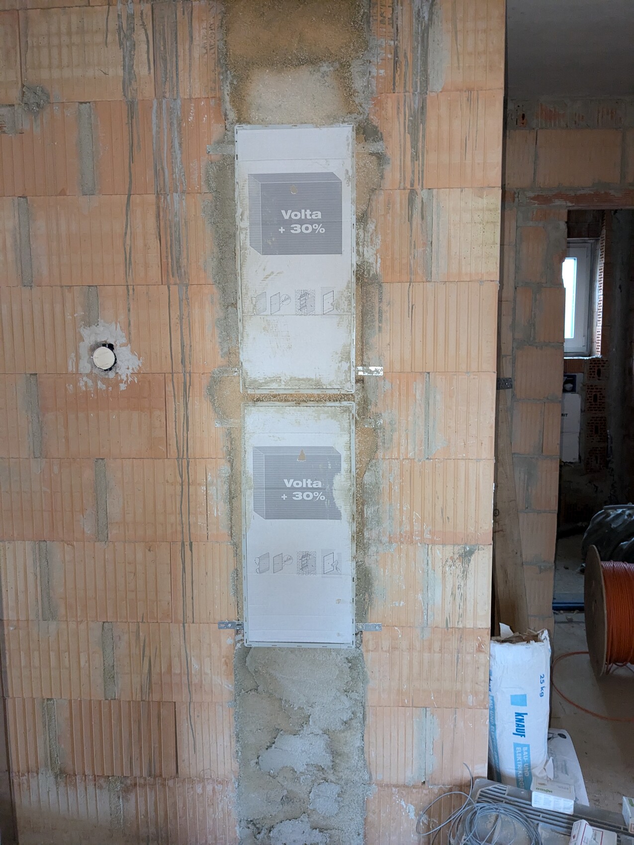

Ich habe allgemein auch keine Bedenken. Den Installationsweg für die Steigleitungen hätte ich aber nicht unbedingt in die Außenwand (Dämmung) gesetzt. Das kann man z.b. auch bei der Statischen Berechnung schon mitberücksichtigen. Ich hab meinem Rohbauer und Statiker bei der Planung gesagt wo ich meine Verteilungen setzen möchte. Rohbauer hat mir dann auch gleich eine Aussparung in Wand und Decke gelassen. Die hab ich nach Fertigstellung der Elektroinstallation und vor dem Verputzen mit Leichtmörtel zugemacht. Wird denke ich dann bei dir auch so aussehen.

ich wollte euch ein Update zu diesem Thema geben. Wir haben inzwischen den Gutachterbericht erhalten, und er äußert Bedenken zu zwei Aspekten unserer Elektroinstallation:
1️⃣ Der große Kabelkanal in der Außenwand
2️⃣ Leerrohre auf der Rohdecke
Ich würde gerne eure Meinungen und Vorschläge dazu hören:

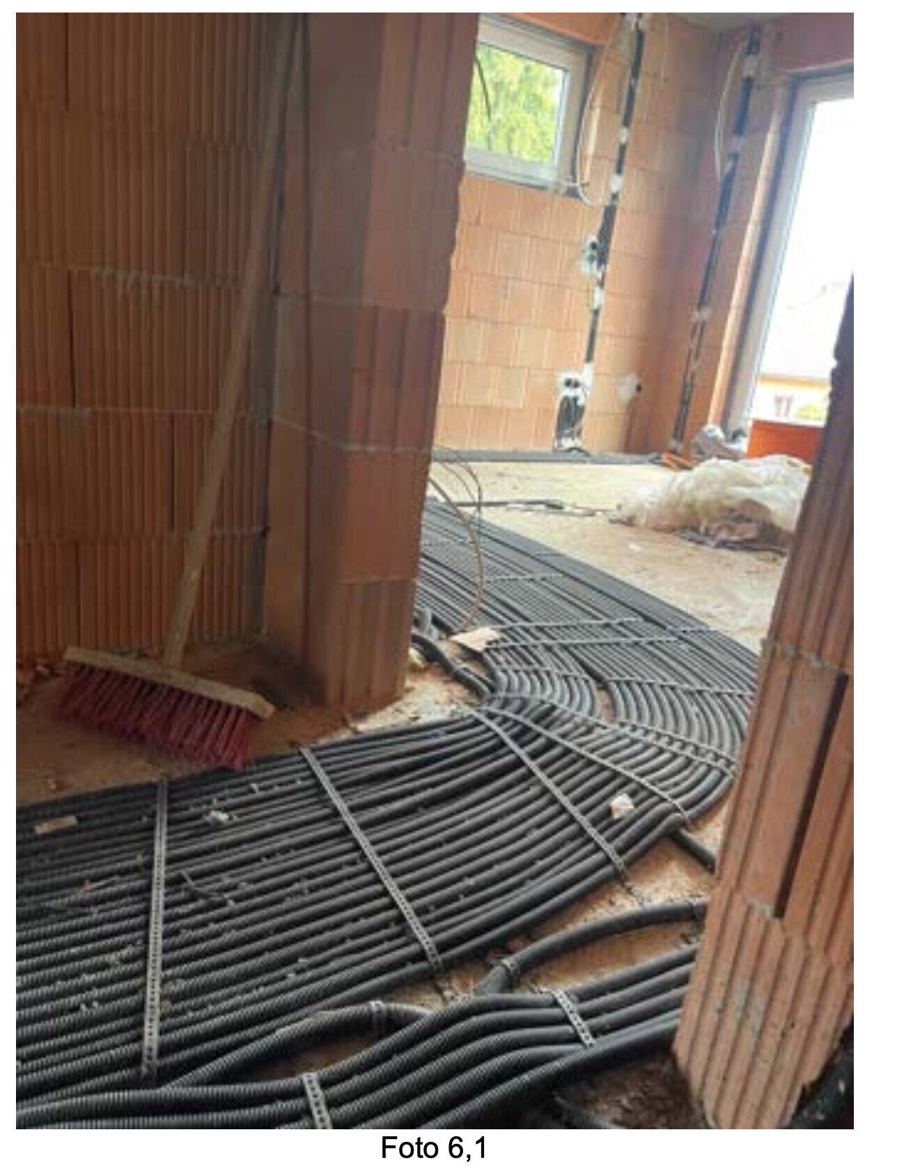

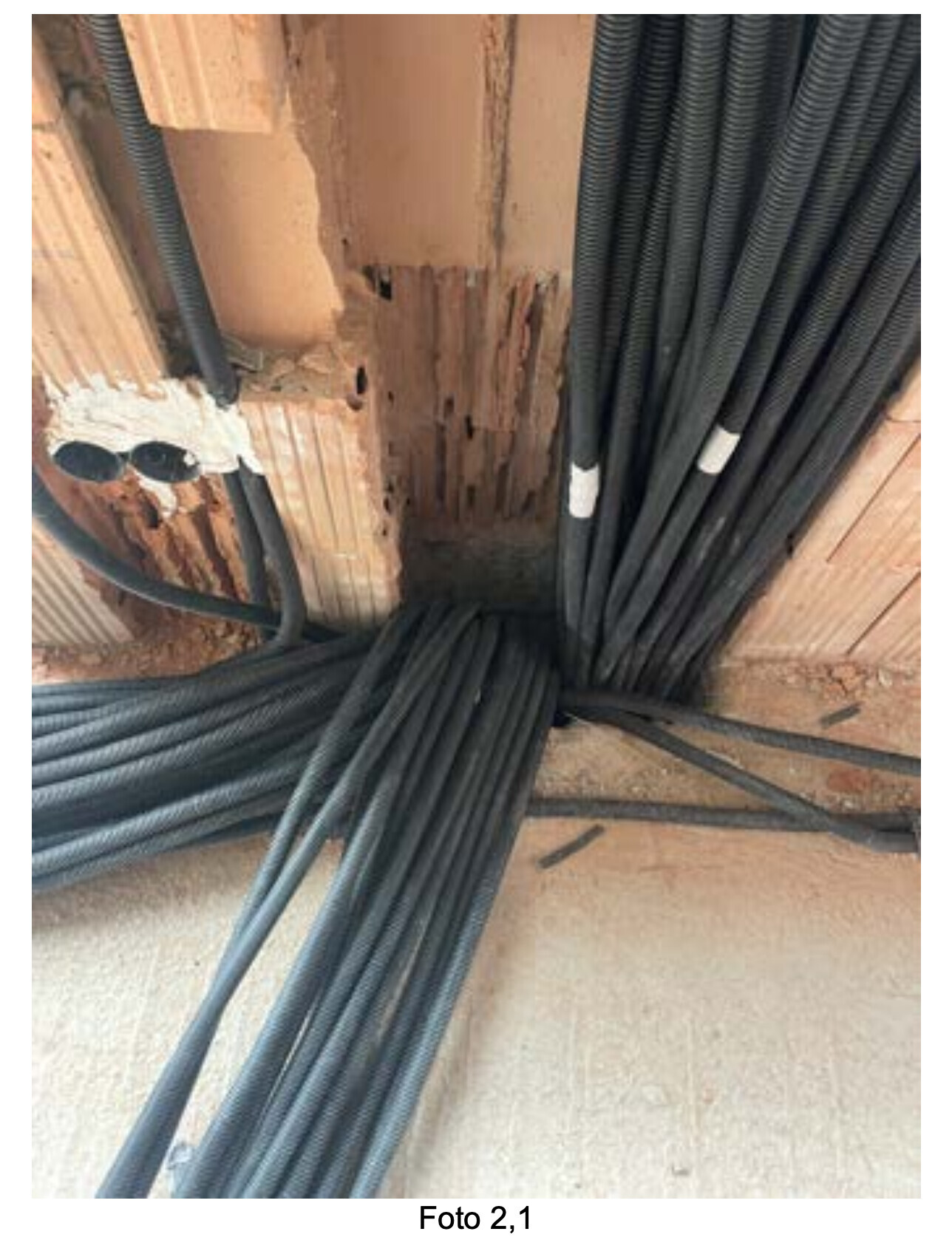

✅ Gibt es bei einer solchen Elektroinstallation eigentlich Probleme mit dem Brandschutz?
✅ Welche Maßnahmen wären bei den Leerrohren sinnvoll, um Probleme mit dem Estrich zu vermeiden?
Hintergrund: Die Leerrohre verlaufen zum großen Kabelkanal durch einen schmalen Korridor im 1. Obergeschoss und von dort in den Technikraum im Untergeschoss. Eine alternative Streckenführung war wohl nur schwer zu realisieren.

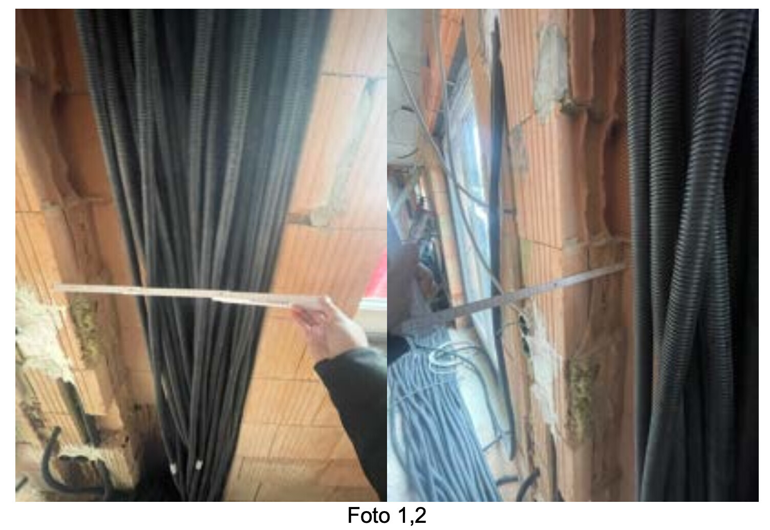

2. Feststellungen
2.1 Elektrik und Smarthome-Installation
  • Erhöhte Belastung der Stromkabel im Vergleich zu Standardbauwerken fest- gestellt. Dies liegt an der zusätzlichen Verkabelung für das Smarthome- System, wodurch mehr Leitungen als üblich im Gebäude verteilt wurden. Be- sonders im Bereich der Hauptleitungen sind zahlreiche Kabel gebündelt, was sowohl Platzprobleme als auch thermische Belastungen mit sich bringen kann. Hier ist eine detaillierte Überprüfung der Kabelverläufe erforderlich, um sicherzustellen, dass keine Überhitzung oder unzureichende Isolierung ent- steht.
  • Kabelkanal mit einer Breite von ca. 48 cm und einer Tiefe von ca. 18 cm in der Außenwand vorhanden. (siehe Fotos 1.1 und 1.2)
Baustelle mit offener Ziegelwand und Kabeln während Innenausbau
Baustelle mit offenem Rohbau, sichtbare Kabel und Isolierung an Wänden
  • Durch diese Ausführung könnten Schäden an der Wandkonstruktion sowie an der Wärmedämmung entstehen
  • Empfehlung: Eine alternative Kabelverlegung innerhalb der Innenwände prü- fen und den offenen Kanal fachgerecht mit geeignetem Material verschließen
  • Brandschutz: Alle Kabelkanäle müssen gemäß den geltenden Brandschutzvorschriften mit zugelassenen Materialien verschlossen werden, um Brandrisiken zu minimieren.
  • Estrichvorbereitung: Durch die Vielzahl der verlegten Kabel kann es zu Luftspalten im Estrich kommen, die Risse oder Setzungen im Boden verursa- chen können. Hier ist besondere Sorgfalt erforderlich. (siehe Foto 2.1)

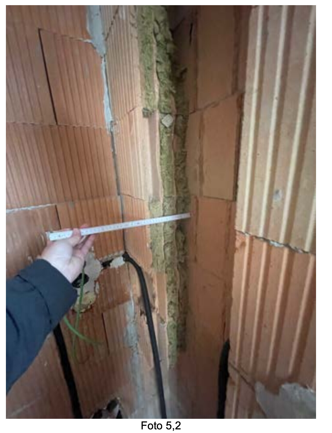

2.4 Erstes Obergeschoss
  • Auch im ersten Obergeschoss wurde ein Kabelkanal mit ähnlichen Abmes- sungen in der Außenwand festgestellt. Dieser verläuft vertikal entlang der Au- ßenwand und beeinträchtigt sowohl die statische Integrität als auch die Wär- medämmleistung des Gebäudes. Aufgrund der Tiefe und Breite des Kanals besteht die Gefahr von Wärmebrücken, die langfristig zu Energieverlusten und möglichen Feuchtigkeitsschäden führen können. Zudem könnte die bauliche Integrität der tragenden Außenwand durch die geschwächte Struktur beein- trächtigt werden. Es ist dringend zu prüfen, ob eine alternative Führung der Kabel innerhalb der Innenwände möglich ist, um diese negativen Auswirkun- gen zu vermeiden. Sollte dies nicht möglich sein, sind geeignete Maßnahmen zur fachgerechten Schließung des Kanals mit statisch geeignetem Material sowie einer vollständigen Wiederherstellung der Dämmebene erforderlich. (siehe Fotos 5.1 und 5.2)
Rohbauzimmer mit roten Ziegelwänden, Kabeln am Boden und Fensteröffnung.
Person misst Spalt in freigelegter Ziegelwand mit Maßband; Kabel liegen an der Wand.
  • Empfehlung: Die Kabelverlegung sollte optimiert werden, um eine bessere Führung der Installationen zu ermöglichen. Luftspalten im Estrich sind zu ver- meiden. (siehe Foto 6.1)
