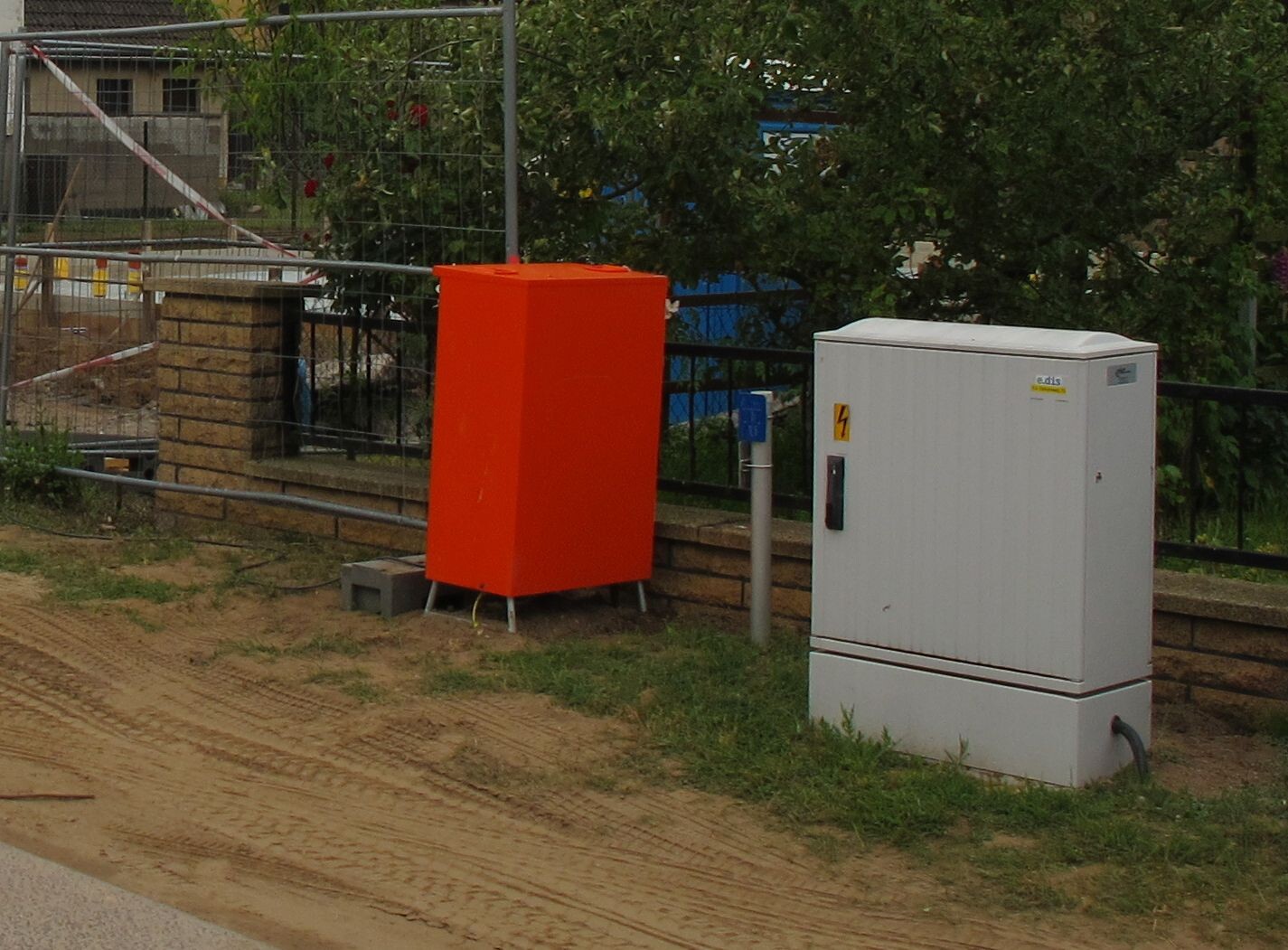

Mahlzeit,
bei uns wurde der Baustromkasten am Elektriker Verteiler in der Strasse angeklemmt. Nach Abschluss der Arbeiten und Fertigstellung der Elektroverteilung,wurde dann die Elektroleitung in der Strasse direkt gegenüber unseres Hauswirtschaftsraum Raumes "angezapft". Die Leitung in die Erde gelegt und durch den Mehrsparteneingang ins Haus gezogen. Wir haben keinen Verteiler-Anschlusskasten mehr vor dem Haus.

Du musstest aber keine 50m überbrücken. Wenn der Verteiler in Grundstücksnähe ist kann man das so machen. So wie der da steht würde der übrigens bei uns direkt abgeklemmt werden, aber die Regeln sind bekanntlich überall anders. :D
