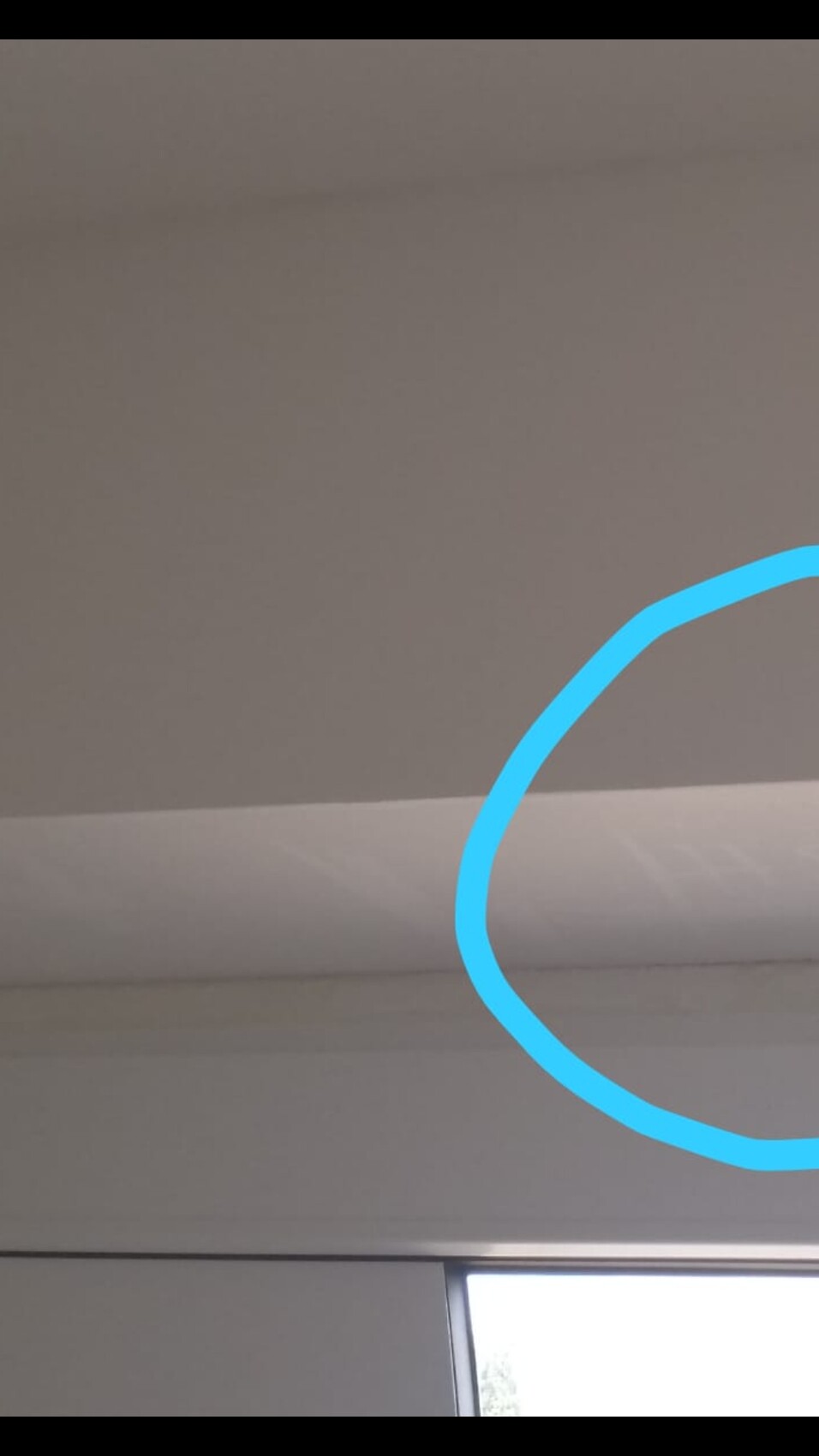

pffreestyler03.07.19 11:34Moin,
Folgender Sachverhalt: Wir haben Gipsputz und an den Ringbalken und Stürzen ist der Putz sehr langsam getrocknet. Ist ja auch klar, Beton zieht das Wasser nicht ein, beim Ytong war die Wand Ratzfatz trocken. Zum Schluss waren noch einige nasse Flecken übrig. Hauptsächlich an den Stürzen bei den Türen. Wenn man da mit dem Finger rüber gestrichen ist, war zwar keine Änderung zu erkennen, aber nach ein paar Minuten war die Stelle auf einmal optisch trocken.
Nun haben wir direkt auf den Putz gestrichen und die Stellen, wo man mit dem Finger drüber gestrichen hat, heben sich vom Rest ab. Es sind deutlich Striche zu erkennen. Wir haben den Sturz bereits dreimal gestrichen, ohne Besserung.
Die Oberfläche ist komplett glatt - es sind also keine Kratzspuren, zumal wir da ohne Druck mit dem Finger drüber gewischt haben.
Woran kann das liegen? Ist da noch mehr Feuchtigkeit drinne als beim Rest?

pffreestyler03.07.19 12:00Naja eine Vermutung:
Auf dem Gips bildet sich idR eine Sinterschicht, mit dem Fingerwischen hast du die evtl weggewischt, dann saugt der Untergrund hier, während er das daneben nicht tut.
Für ein sauberes Bild schleift und grundiert man daher Gips eigentlich.
Sturz mit einem feinen Papier schleifen, dann einmal Tiefengrund darauf und danach noch mal streichen sollte das Problem lösen.
