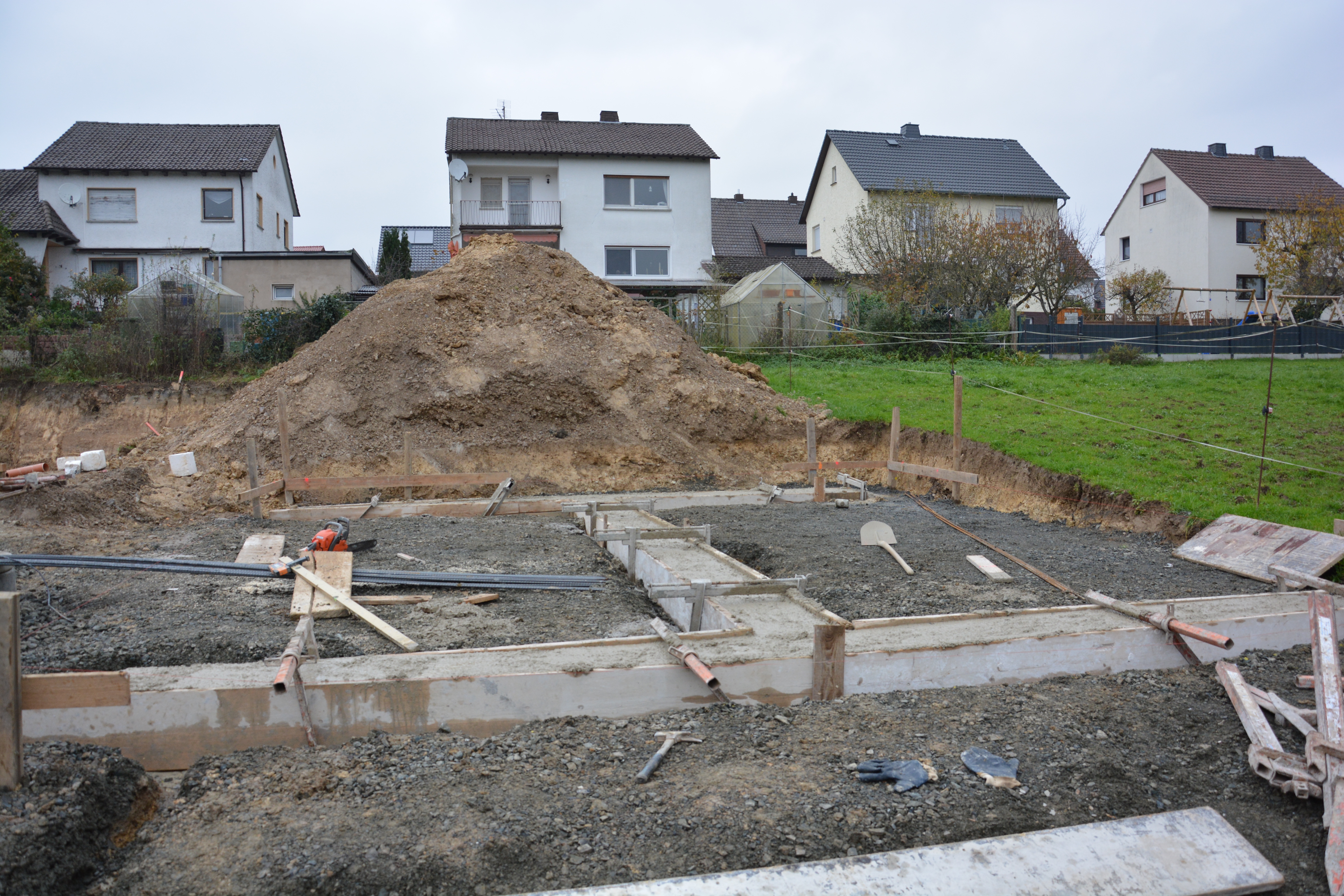

Für die Streifenfundamente unserer Garage 6 x 7,5 m haben wir 3.286,77 € bezahlt. Die Fundamente wurden von unserem Rohbauer mitgemacht, insofern musste keine Baustelle eingerichtet werden, sondern es war alles schon vor Ort.
Baustelle in Wohnviertel: Erdhügel, Fundamentgrube, Holzrahmen, Bauwerk im Anfangsstadium.
