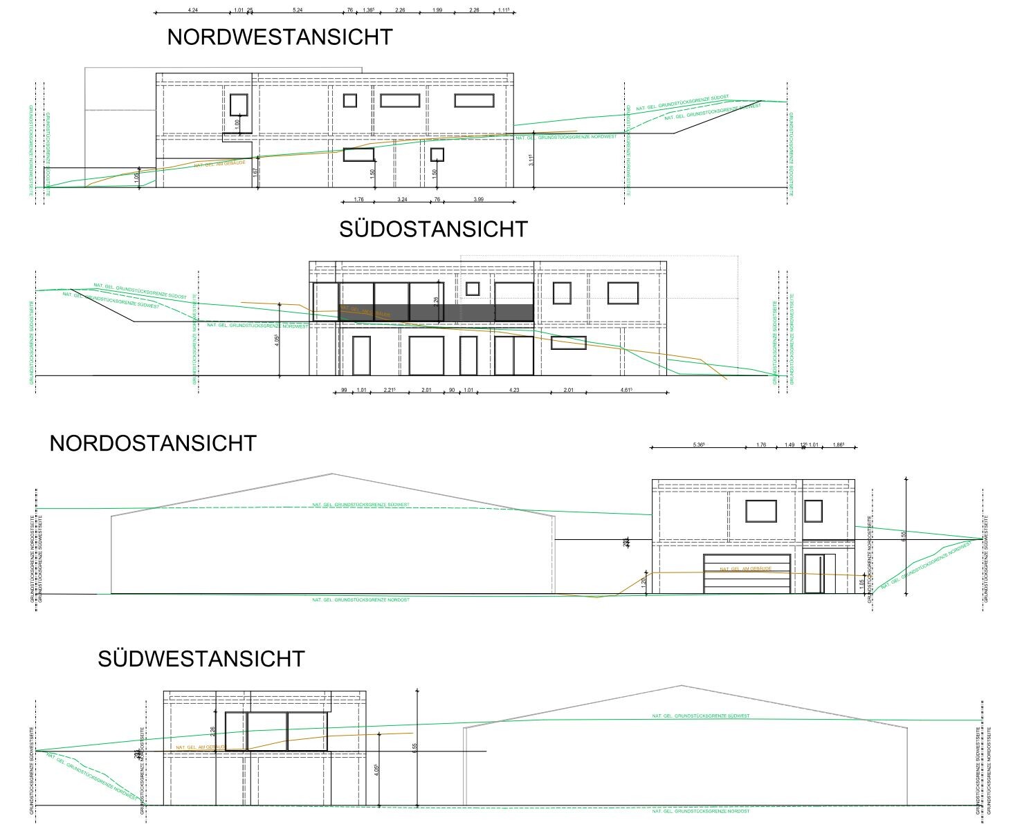

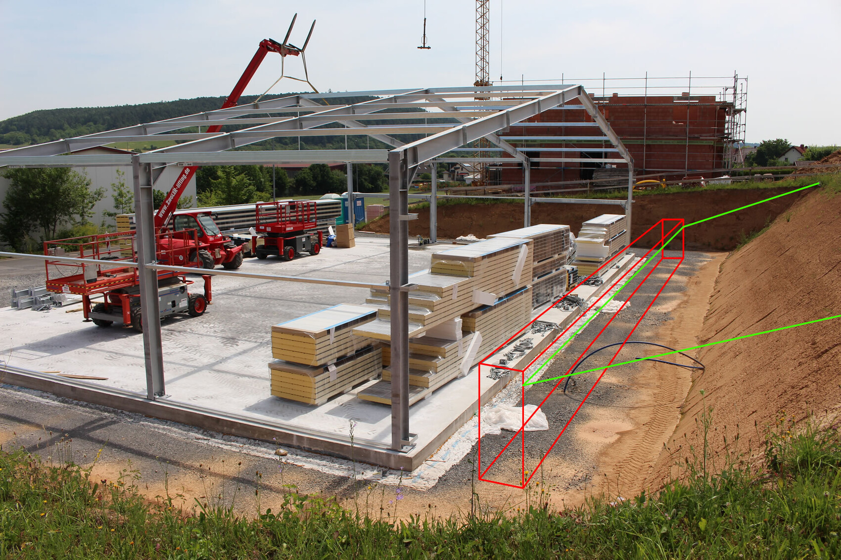

kanuddel
22.06.21 14:27
Ja, das Haus wird, wie auch vor ein paar Jahren die Halle, in die Erde gesetzt. Vom Südwesten ist das untere Geschoss praktisch nicht sichtbar. Unser Garten ist dann auf 2 Ebenen, wobei die erste Ebene gleich mit dem OG ist und die zweite Ebene dann etwas höher. Den Aushub wollen wir soweit es geht eben Hinter der Mauer entsorgen.
Ich habe auch nochmal ein alte Foto vom Hallenbau angefügt, auf dem Ihr den aktuellen hang sehen könnt. Die geplante Mauer und der neue Geländeverlauf habe ich eingezeichnet.
Das Haus steht praktisch da, wo damals das Foto gemacht wurde. Unfefähr da wird man dann später im OG in unserem Esszimmer stehen.
Architekturplan: Nordwest-, Südost-, Nordost- und Südwestansicht des Gebäudes
Baustelle mit Stahlrahmenkonstruktion, Kran, Baugerüst und Dämmplatten auf Betonfundament.
hanghaus2000
22.06.21 15:18
So wie die Stützwand im Foto gezeichnet ist koennte es funktionieren. Warum nicht mit L Steinen?
Ok das Haus ist ganz gut mit dem Hang geplant.
