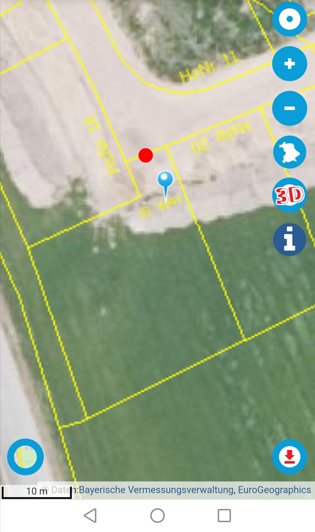

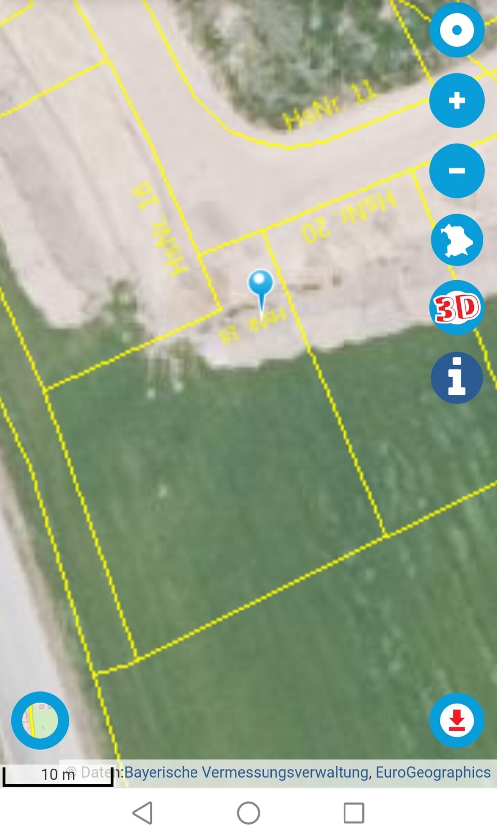

Ich habe folgendes (Eck-)Grundstück:
Kadastrale Karte mit gelben Parzellenlinien und blauem Pin markiert das Grundstück.

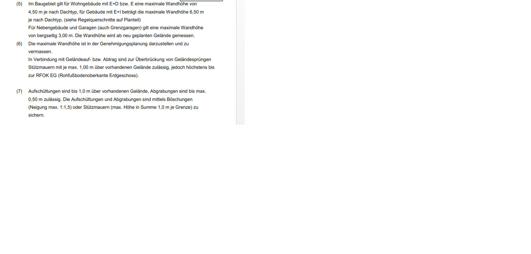

Und dazu folgende Satzung zum Bebauungsplan hinsichtlich der Definition der Ausgangslage der Gebäudehöhe (Absatz 4):
Scan eines Textdokuments zur Höhenlage von Baugrundstücken mit nummerierten Absätzen

Nach Rücksprache mit dem Architekten gibt es keine Straßenoberkante in Grundstücksmitte bei diesem Grundstück, da lediglich der Zufahrtsteil auf die Straße ausgerichtet ist.
Das Bauamt will sich leider auch nicht äußern, welchen Referenzpunkt man nun annehmen soll.
Bezüglich der restlichen Grundstücke im Baugebiet ergibt sich das Problem nicht, da diese alle eine volle Grundstücksbreite zur Straße hin haben.
Wäre sehr dankbar, wenn jemand wüsste, wo man nun den Referenzpunkt konkret sehen muss und gegebenenfalls aus welcher (Bau)Vorschrift sich diese Erkenntnis ableiten lässt.

An den Urteilen siehst Du, dass es kein Einzelfall ist, wenn sich die Stadtplaner die Höhenlage der Verkehrsflächen zwar offen lassen möchten, da zum Zeitpunkt der Bebauungsplanung die technisch beste Realisierung der Erschließungsanlagen kaum absehbar ist, andererseits die Höhenentwicklung der zukünftigen Bebauung beschränken möchten. Das Juristische mal außen vor gelassen wäre eine praktikable Lösung, dass das Tiefbauamt (oder wer auch immer bei Euch für die Ausbauplanung zuständig ist) die voraussichtliche Höhe über NHN des roten Punktes angibt.

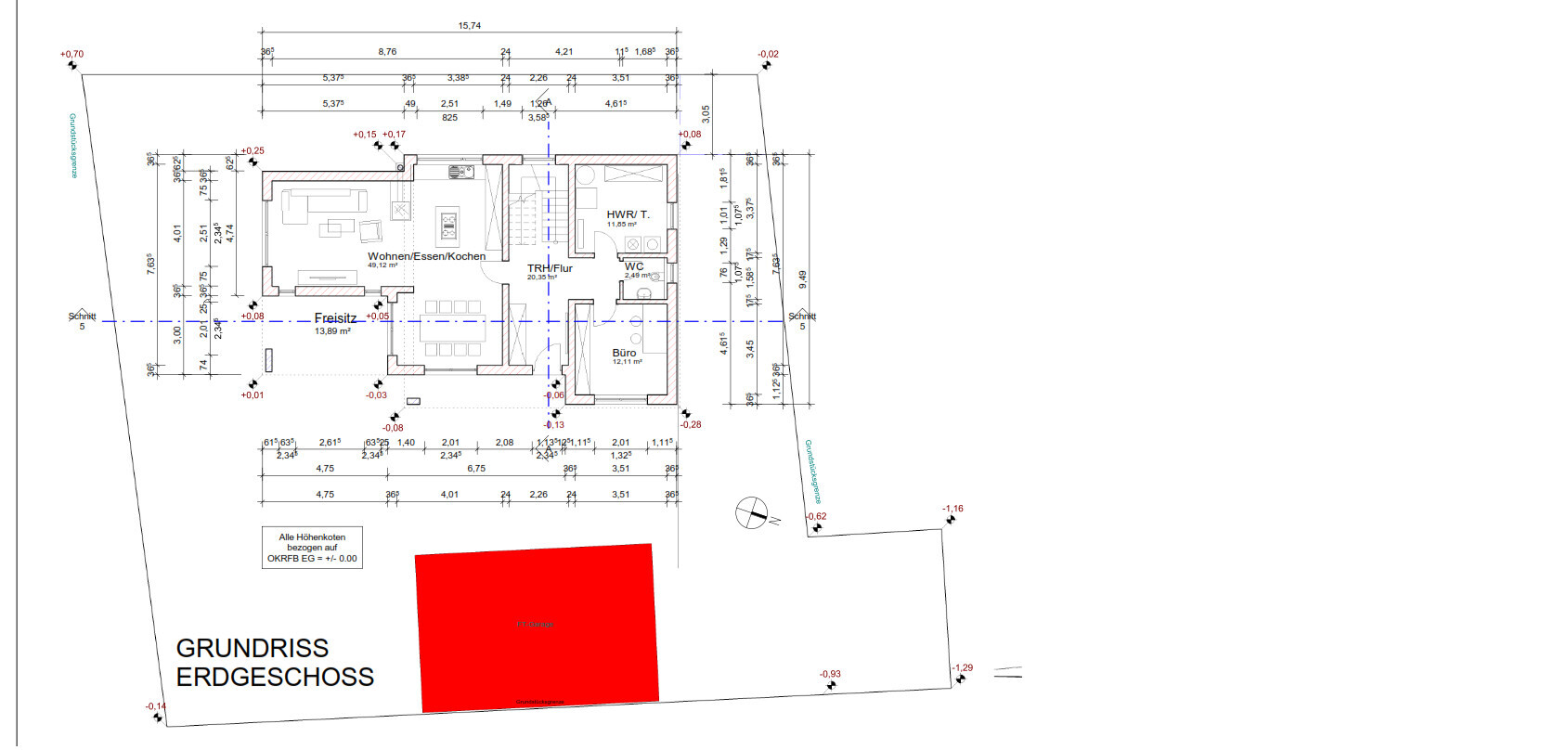

Ich habe einen Bauantrag eingereicht mit einem Antrag auf Befreiung von der Höhe, da das Grundstück in der Ausgangslage
deutlich höher als die Straße liegt (in tatsächlicher Grundstücksmitte so ca. 1,20 - 1,30m über Straßenoberkante).
Diese Abweichung wird vom Bauamt nun kategorisch abgelehnt.
Geplant ist ein Flachdachbau mit 6,11m Wandhöhe von RFOK EG bis Attika (laut Bebauungsplan bemisst sich die Höhe vorliegend so).
Maximal zulässig sind für ein Flachdachbau 6,50m Wandhöhe gemessen ab der RFOK EG welche wiederum maximal 0,50m über der Straßenoberkante in Grundstücksmitte liegen darf.
Anbei mal der Eingabeplan mit den angegebenen Höhen zur besseren Veranschaulichung:
Grundriss Erdgeschoss mit offenem Wohn- und Essbereich, Küche, HWR, WC und Büro

Was das ganze jetzt aber wirklich schwierig macht ist der folgende Passus im Bebauungsplan:
Dokument mit Abschn. 5–7 zu Wandhöhen, Geländesprüngen und Aufschüttungen.
Mit einer maximalen Abgrabung von 0,50m erreiche ich bei vorliegendem Grundstück nie die geforderte Höhe der RFOK EG mit maximal 0,50m über Straßenoberkante in Grundstücksmitte.
