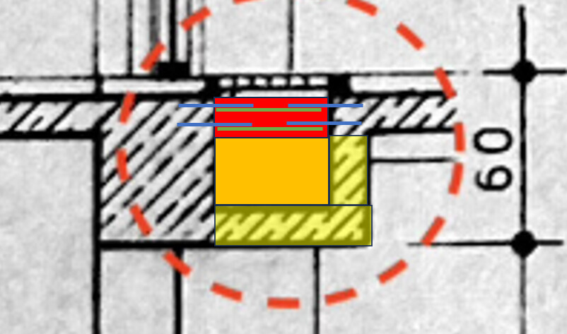

Statisch gesehen muß der Stahlträger schon beidseits bis zur nächsten Wand verlängert und dort unterstützt werden, oder ein Auflager eingestemmt werden. Zu den Kosten kann ich leider nichts sagen.

mit 2,12 m Höhe ist das doch als Wohnraum nicht zulässig. Wozu der Aufwand?
Klar geht das abzubrechen. Frag mal einen Statiker wie das gehen kann. Dann sagst hier bescheid. Kosten kann man kalkulieren, wenn man weiss was gebaut wird.

Eventuell so: Bauablauf.
Sparschalung einbauen (orange)
Bewehrungsanschluss herstellen mit eingeklebten Bewehrungseisen(blau)
Bewehrung einbauen (grün)
Betonieren (rot)
Nach 3 Wochen Beton abbrechen (gelb)
Abbruchkanten verputzen.
Technischer Grundrissabschnitt mit farbig markierten Bauteilbereichen und rotem Kreis
Günstiger geht es nicht.
ganz grob 5k plus Planug und Statiker.
