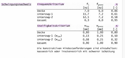

Der Schwingungsnachweis ist dabei:
Tabelle zum Schwingungsnachweis: Frequenzkriterien für Decke und Unterzug im Rohbau.
Hilft das weiter?

Na ja, immerhin. Und nu rufst Du den Statiker an und fragst ihn, warum seine Decke so schwingt.

Zur statischen Erklärung: der Buchstabe "n" steht für die Auslastung, sprich der Wert 0,86 steht für 86%. 1,00 bzw. 100% bedeutet maximale Auslastung des Bauteils, bevor es von der reinen Verformung zum Bruch übergeht. In manchen Gewerken ist sogar eine theoretische Überschreitung von 3% bzw. n = 1,03 als Ergebnis zulässig, wenn vorher entsprechend große Sicherheiten mit eingerechnet wurden.
Die gesamte Decke hat hier bei dir eine Auslastung von 0,95, sprich 95%. Da ist nicht mehr viel "Luft" für Abweichungen.

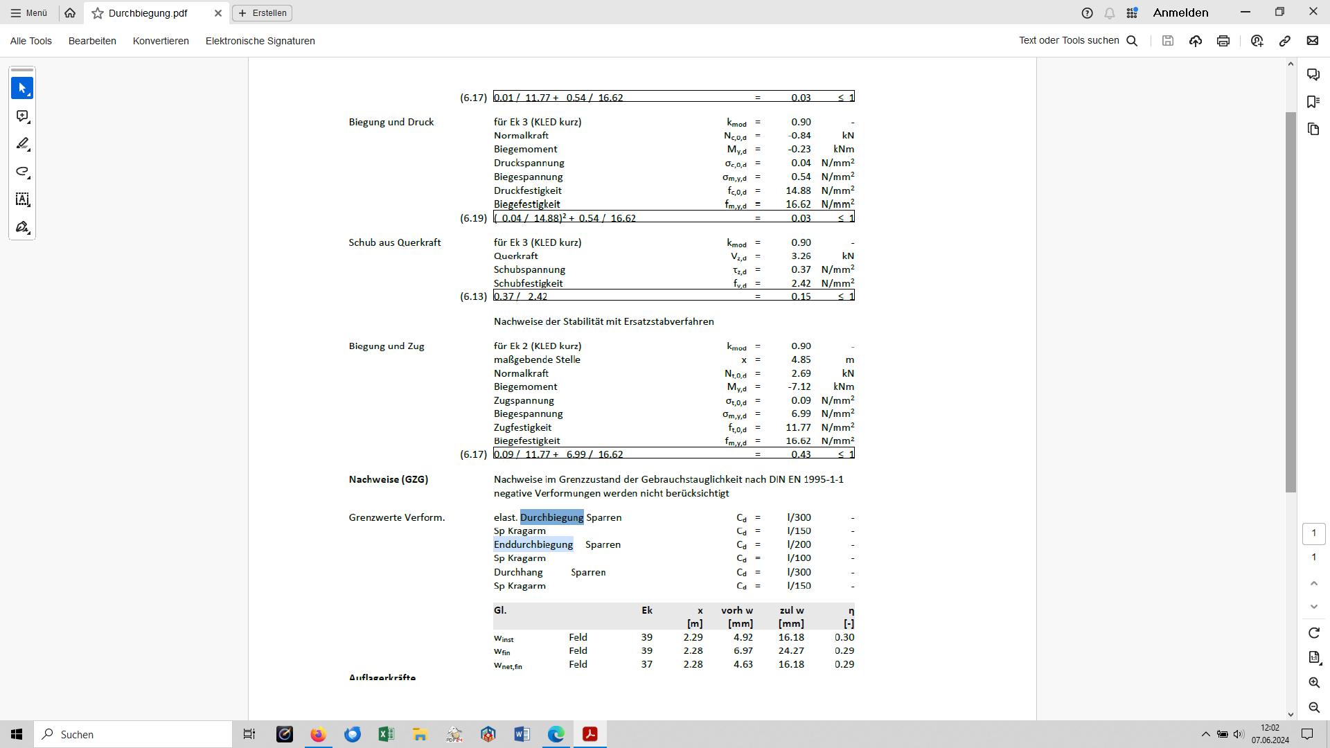

In der Berechnung sollte auch die Durchbiegung der Balken berechnet worden sein. Das kannst du prüfen, indem du z.B. im Flur einen Laser auf den Boden legst, dich mit 2 oder 3 Mann in die Raummitte stellst und vom Laser auf OK RFB misst. Bin gespannt was da raus kommt!

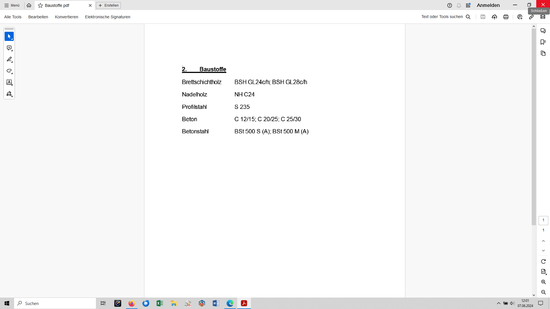

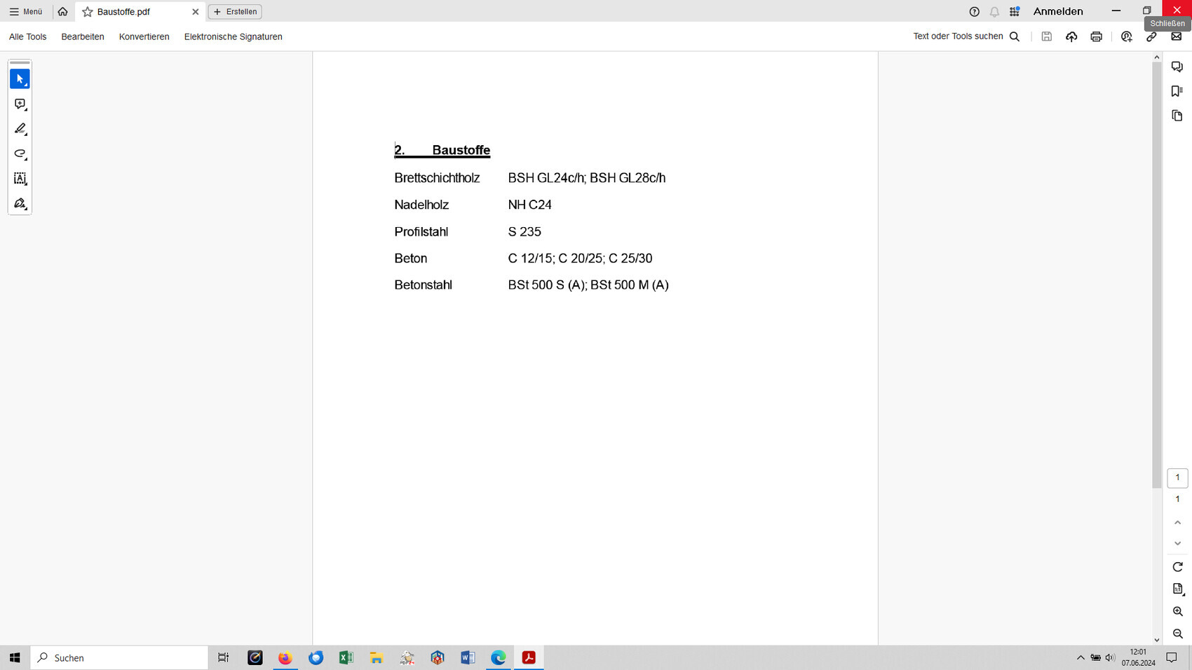

die Materialgüte habe ich angehängt, passt das so? Wobei bei den Balken in der Detailauflistung eigentlich nur GL 24c verbaut wurde. Ist das O.K.?

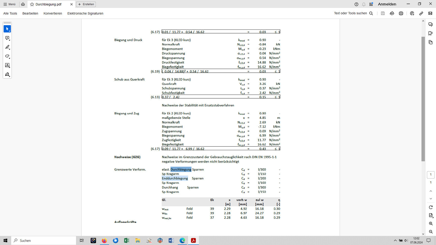

Durchbiegung der Balken ist berechnet, könntest du bitte auch einen Blick darauf werfen.

Seite mit Baustoffliste: Brettschichtholz, Nadelholz, Profilstahl, Beton, Betonstahl.
Technische Tabellenseite mit Biegung, Druck, Schub und Grenzwerten in einer Normdokumentation.
