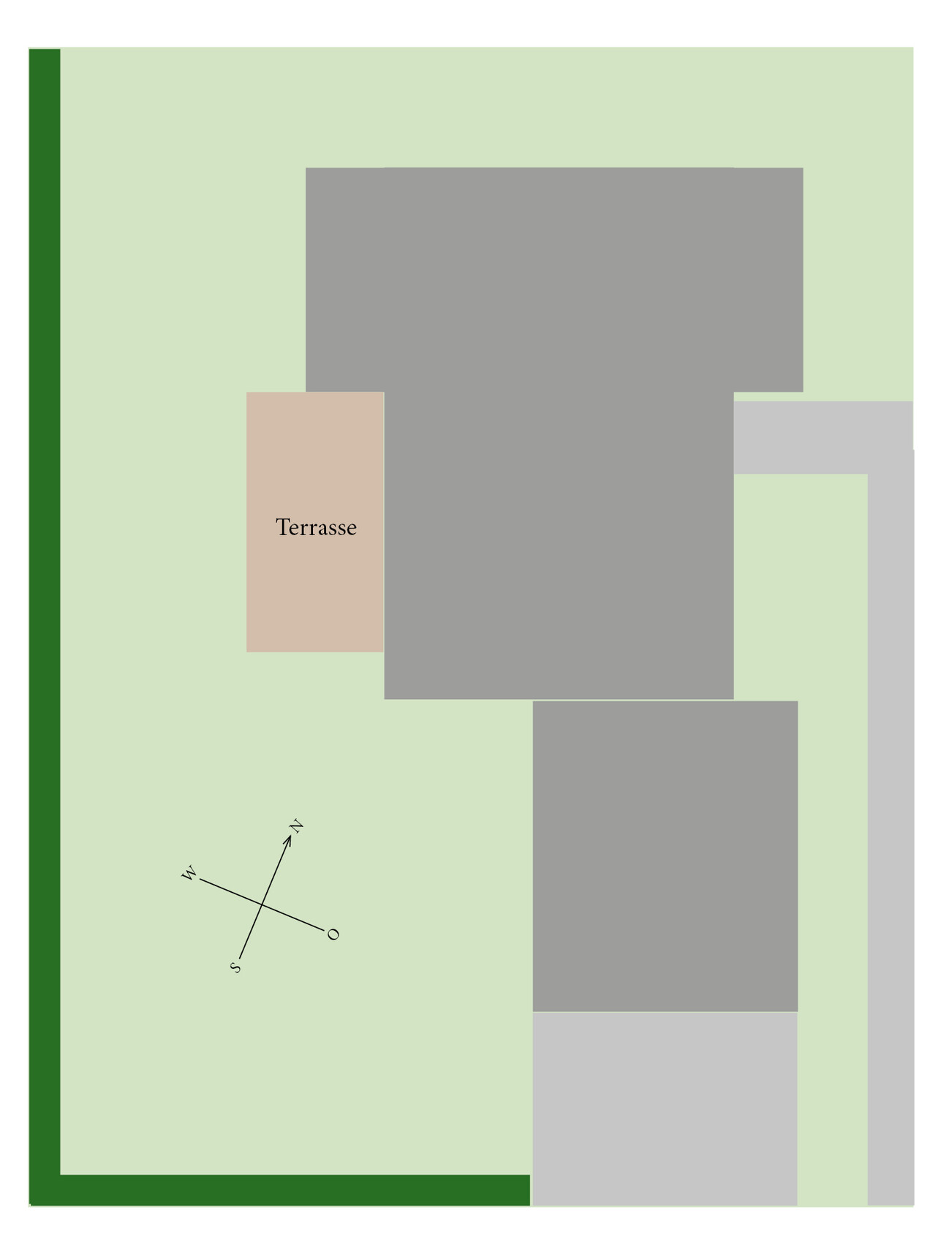

Guten Tag liebe Forennutzer,

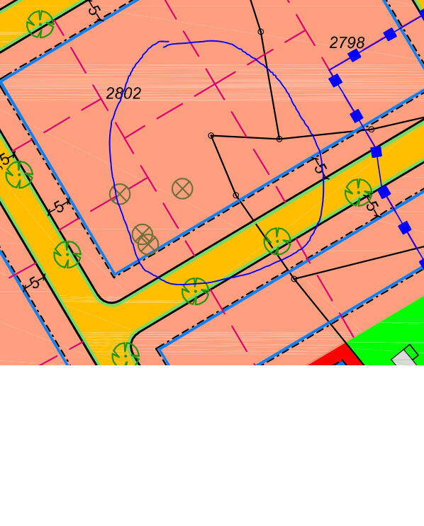

Meine Frau und Ich sind im Begriff ein Grundstück zu erwerben. Wir haben einen Bauingenieur an der Hand welcher Einfamilienhäuser plant und bei uns um die Ecke wohnt, welcher uns die Detailplanung erarbeitet sowie Baubegleitend zur Seite steht. Allerdings stellt uns der Bebauungsplan vor eine Hürde, da die ausgewiesene Grundflächenzahl nur 0,25 beträgt. Weiterhin ist es unser Ziel, viel Wohnraum/Arbeitsraum im EG zu schaffen, was bei 684m² allerdings schwierig ist. Zu schaffen macht uns vor allem der Platzbedarf der Nebenanlagen. Vielleicht habt ihr ja da eventuell ein paar Ideen? Wir wären über alles dankbar! Ich gebe zu bedenken, dass meine Frau und Ich absolute Laien sind
Größe des Grundstücks: 684m²
Hang: ca. 1m Gefälle auf 23m und 0,5m auf 30m
Grundflächenzahl: 0,25
Geschossflächenzahl: 0,5
Baufenster, Baulinie und -grenze: 5m von der Straße, ansonsten frei
Randbebauung: Garagen dürfen bis zur Grenze gebaut werden
Anzahl Stellplatz: Doppelgarage + 5m Zufahrt (3m Fläche vor Garage sind vom Bebauungsplan festgelegt) davor
Geschossigkeit: bis 2 Vollgeschosse
Dachform: keine Angaben
Stilrichtung: keine Angaben
Ausrichtung: keine Angaben
Maximale Höhen/Begrenzungen: keine Angaben
weitere Vorgaben: nur Einzelhäuser, pro 300m² angefangener Fläche 1 Baum mit gewisser Größe, Abwassertrennsystem
Nachbarn nach links, oben, rechts, Straße unten ohne Einschränkungen wie Pflanzinsel o.Ä.
Stilrichtung, Dachform, Gebäudetyp: Staffelgeschoss mit Satteldach o. Flachdach
Keller, Geschosse: Kein Keller, da Bodenklasse bis zu 7, 2 Vollgeschosse
Anzahl der Personen, Alter: 2 Erwachsene, 1 Kind
Raumbedarf im EG: Wohnen, Essen, Kochen, Gast, Büro, WCDusche, Hauswirtschaftsraum/HAR, Zugang zur Garage OG: 2-3Zimmer + 1 Bad
Büro: Familiennutzung oder Homeoffice? Beides
Schlafgäste pro Jahr: ca. 5-10
offene Küche, Kochinsel: Insel bevorzugt
Anzahl Essplätze: 6-8
Kamin: nein
Musik/Stereowand: nein
Balkon, Dachterrasse: Als Extra möglich allerdings nur wenn das Budget dies zulässt
Garage, Carport: Doppelgarage
Nutzgarten, Treibhaus: Kein Nutzgarten geplant
Von wem stammt die Planung:
-Do-it-Yourself
-Wohnfläche/Nutzfläche ca. 211m²
Was gefällt besonders? Warum? Meine Frau und Ich hätten gerne zwei zusätzliche Zimmer im EG, um Büro und Gast etwas getrennt zum eigenen Schlafbereich zu haben. Außerdem ist die Süd-West-Seite mit den Wohnräumen schön sonnendurchflutet. Das extra Zimmer oben ist gedacht als Bastel/Musikzimmer(Schlagzeug und Klavier) bzw. als Backup für Kind2
Was gefällt nicht? Warum? Der einzige Negativpunkt wäre das etwas spärliche Licht im Arbeitszimmer, über das ich allerdings hinweg sehen könnte.
Preisschätzung lt Architekt/Planer: noch keine Schätzung vorhanden.
Persönliches Preislimit fürs Haus, inkl Ausstattung: 470.000€
favorisierte Heiztechnik: Wärmepumpe(aufgrund des kleinen Grundstücks, Luft-Wasser)
-könnt Ihr verzichten: Schwierig zu sagen, da der EG Grundriss sowieso schon so kompakt ist. Eventuell wohl den Technikraum im EG, aber eine Verlagerung in das kleinere OG stelle ich mir auch problematisch vor.
-könnt Ihr nicht verzichten: 2 Zimmer zusätzlich im EG.
Da es ein komplett neu aufgestelltest Wohngebiet ist sind Befreiungen vom Tisch. Aufgrund der Änderung meines Berufsfeldes ergibt sich ein Bedarf an einem Büro. Dadurch das dieses in einer Einliegerwohnung ist, würden hierbei sogar nochmal zusätzliche Fördergelder der KFW helfen. Als Basis haben wir einen Grundriss von Fischerhaus hergenommen, diesen gedreht und gespiegelt um die Lage im Grundstück zu optimieren.
Wir finden ihn deshalb gut, weil relativ viel nutzbare Gartenfläche übrig bleibt, bei einer trotzdem guten Lichtausbeute. Der Zugang zur Haustür wäre jetzt ein Negativpunkt, aber irgend einen Tod muss man in der Planung wohl sterben. Dafür hat man einen relativ gut separierten Garten. Außerdem gibt es ja den Zugang durch die Garage ins Haus um unnötig lange Wege beim Ausladen zu umgehen.
Uns bleiben im Moment für Zuweg zum Haus und Terrasse gerade einmal 20m². Seht ihr hier Optimierungspotential oder sollten wir unsere Wunschliste überarbeiten und ggf. nochmal von vorne beginnen?
Liebe Grüße
Sarah und Christoph

Wenn es ein Satteldach/Walmdach/Zeltdach wird, gibt es auch noch einen klassischen Dachboden. Stimmt ich stellte mir ein Flachdach vor. Trotzdem Wäsche raus. Platz ist daD
DeadlyWords11.09.20 12:18Pinky0301 schrieb:
Wenn blau die Baugrenze ist, wieso ragt das Haus dann drüber?Sollte nur die Garage sein
Alessandro11.09.20 12:35ich würde den Antritt der Treppe umkehren damit du mehr Platz im Eingangsbereich hast.
Die Wände sind immer noch blasser als die Maßlinien (die auch nach wie vor ohne Sinn gesetzt sind). Eine Möblierung macht nachvollziehbar, was wo warum so ist - hier schlenkert ein Erker um eine Kochinsel, die verloren in einer ansonsten nicht eingerichteten Küche steht, und auch andere Raumdimensionen sind nicht nachvollziehbar - außer im Bad, wo ich die Verwunderung darüber teile, daß man sich da die Waschmaschine angucken will. Darf in Deinem Bundesland wirklich die Garage ohne Raum davor an der Straße stehen ?
Du schriebst, Du machest gerne auch mal etwas von Hand - warum nicht die Zeichnungen ?
Mit welcher Entwurfsmethodik gehst Du vor, gibt es überhaupt eine ?
