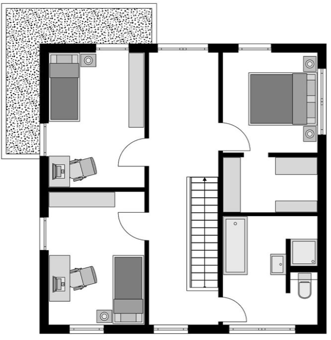

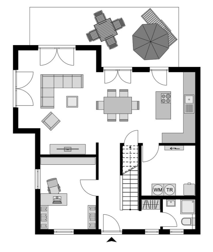

Der Entwurf von Streif Haus ist doch nicht schlecht.
04.02.26 22:40
Es ist ein Standard lieblos Anstattvilla Katalogentwurf, noch dazu vermurkst: der Übereck"erker" soll wohl pfiffig wirken, ist allerdings für das Wohnzimmer Bedingung seines Funktionierens und hat den Nebeneffekt (weil er hölzern statisch und energetisch besser machbar ist) ein Gegenangebot eines Steiners preislich ins Hintertreffen geraten zu lassen. Aus Marketingsicht des Anbieters grauseriös genial, für den Kunden nicht der wahre Jakob. Die planrechte Seite wäre eigentlich bestens geeignet, daran eine Garage anzuschließen - allerdings wären dann die Hauseinführungen überbaut. Im Bad die übliche T-Löhsung (hier muß ich das mal falsch schreiben, damit es passend ist). Aus neutraler Beratersicht eine (mit zugedrückten Hühneraugen) Vier minus, aber als Musterhaus-Inszenierung gelungen. Hat das Musterhaus einen Keller ?

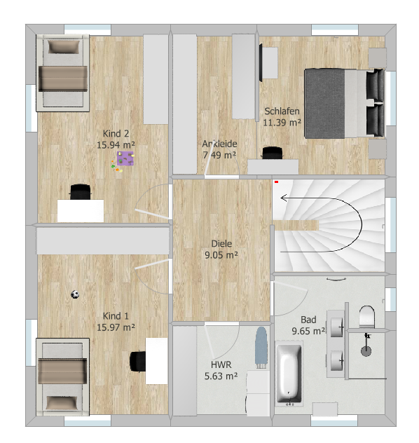

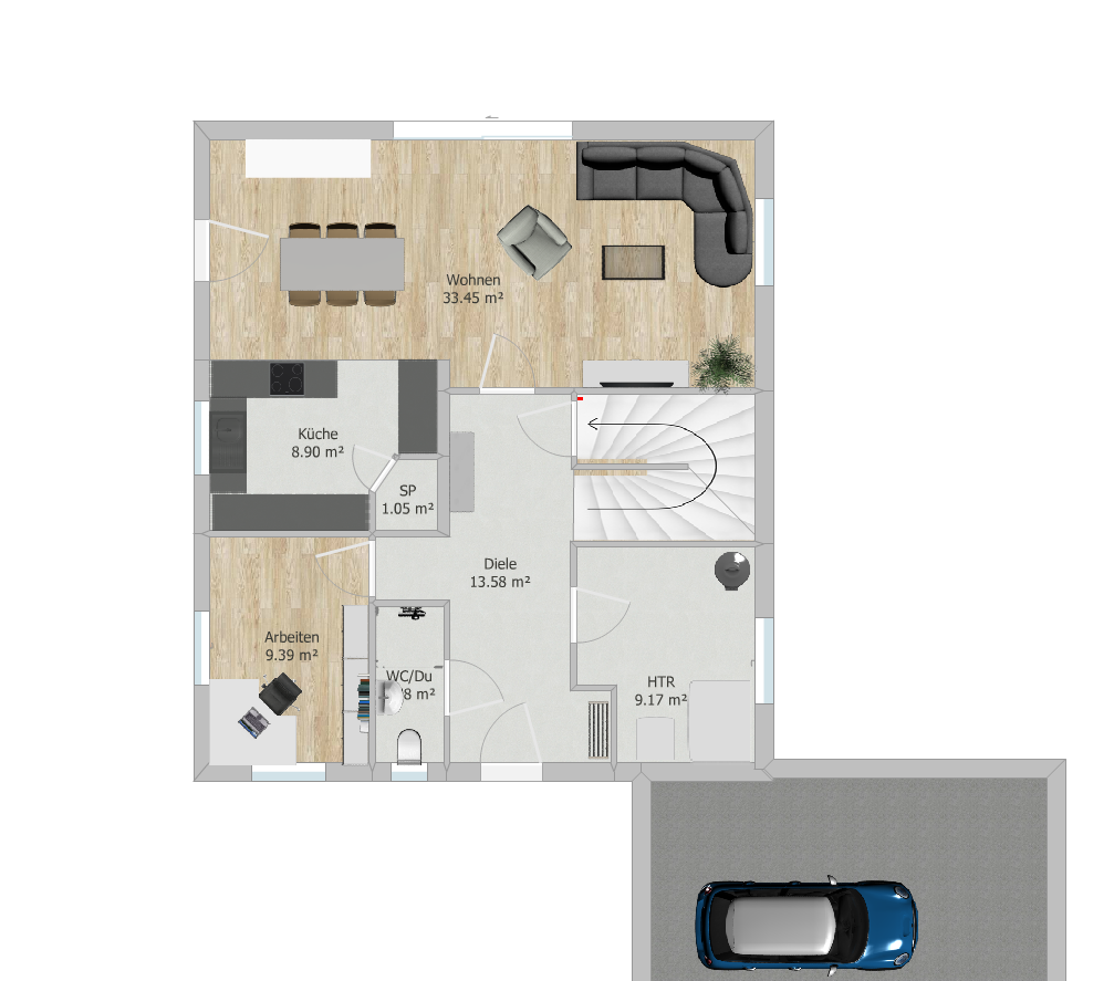

Wir haben uns mal folgenden Grundriss gezeichnet, der uns bisher am besten gefallen hat. Links ist immer Süden:

Aus dem BMW Mini hochgerechnet vermute ich die Hausabmessungen 10 m Haustiefe und 11,50 Breite, was nach Faustformel etwa 184 qm Wohnfläche erwarten läßt. Die Hauseinführungen in den Hauswirtschaftsraum haben hier einen knappen Platz vor dem Garagentor. Habt Ihr die Treppenabmessungen nach realistischen Größen nach Kerstins Vorlage skaliert, oder woher ist die bildliche Darstellung so "langgezogen" ?
Wo steht bei Euch jetzt tatsächlich das Bügelbrett während seines Gebrauches, und wäre das dann im Plan in der Diele ?

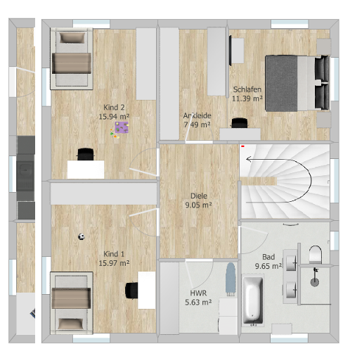

Ich habe mal im Beispielbild vor eine Seite Eures OGs die Fassadenabwicklung des EG vorgesetzt. So kann man hilfsweise (erfahrene Selberplaner verwenden natürlich Butterbrotpapier statt Klickibunti Software) Fenster- und Wandpositionen abgleichen).
