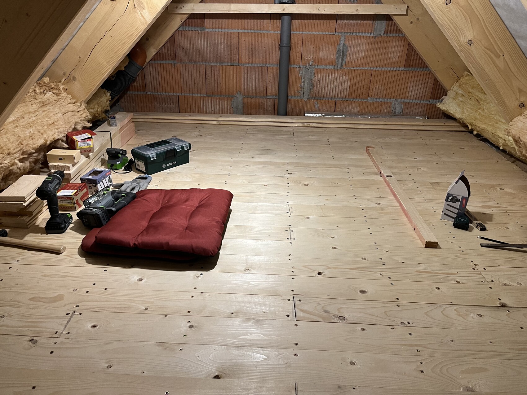

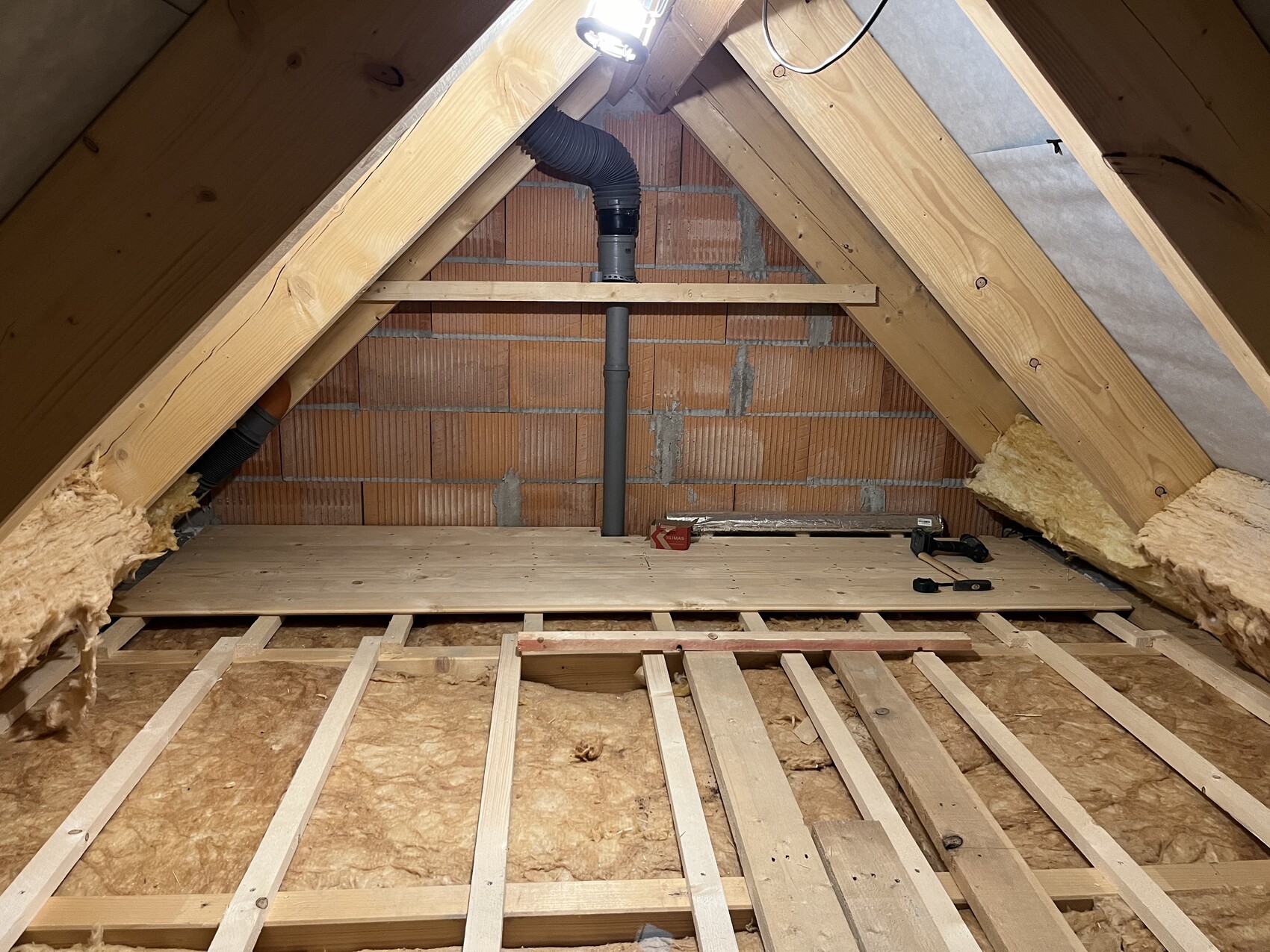

Für den Anfang ganz gut finde ich.
Dachboden mit Holzbalken, Backsteinwand, vertikalem Abflussrohr, Dämmung an Seiten, Werkzeuge.
Dachboden mit Holzboden, Werkzeugkasten, Bohrmaschine, rotes Sitzkissen und Dämmmaterial.

Schade, dass du sichtbare Schrauben genommen hast. Es gibt spezielle Dielenschrauben, die verdeckt geschraubt werden.

naja, gibt schlimmeres. Ist ja "nur" ein Dachboden.

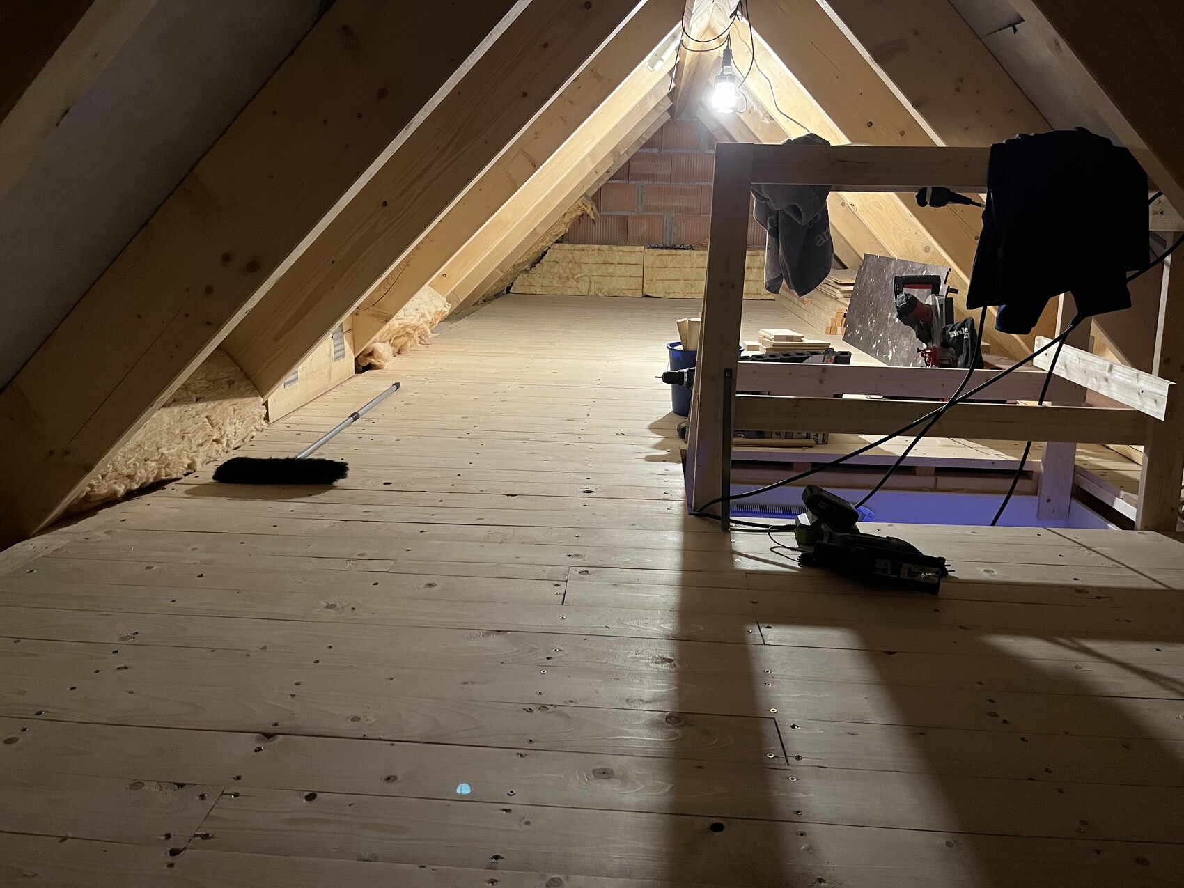

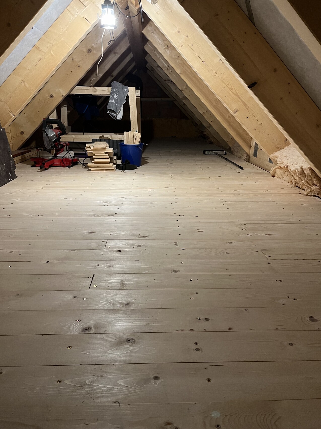

Hier mal das fertige Endprodukt.
Unfertiger Dachboden mit Holzbalken, Werkbank, Werkzeugen und Beleuchtung.
Dachboden mit Holzbalken, Bauholz, Werkzeug, Eimer, Holzplanken und Lampe.

Ich würde die überstehenden Schraubenköpfe noch nachsetzen. An sowas bleibt man gerne hängen, wenn man ne schwere Kiste trägt und nix sieht.
Aber sieht sehr gut aus, so viel Mühe hab ich mir nicht gegeben 😀
