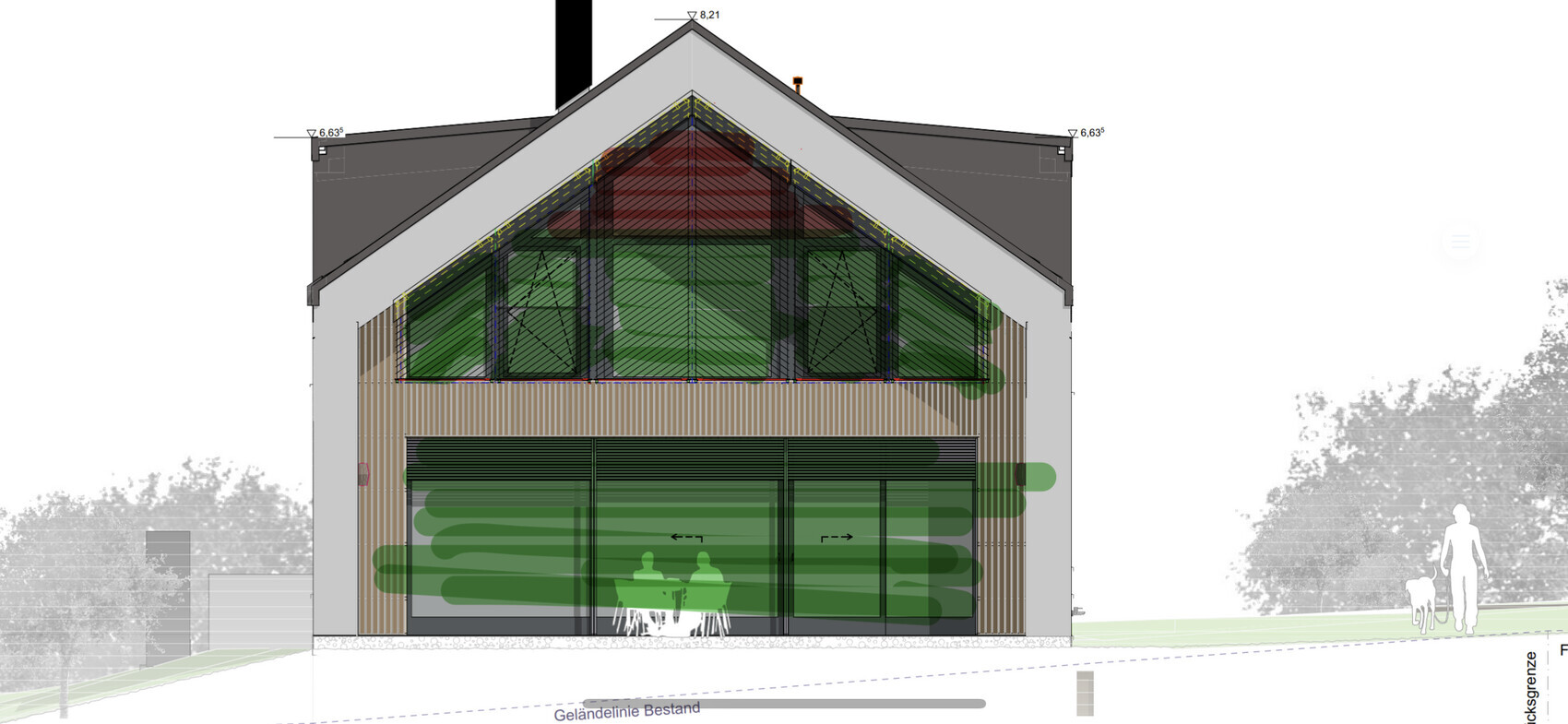

Hallo Hendrik1980
Ich bin gerade auf diesen Thread gestoßen. Wir sind gerade in der genau gleichen Situation, dass wir nicht so recht wissen wie wir unsere große schräge Fensterfläche unter dem Giebel vernünftig beschatten sollen.
Die Diskussion ist ja schon etwas länger her. Wie habt ihr das nun gelöst?
würde mich sehr interessieren!
Hendrik198027.02.23 12:12
Frontansicht eines zweigeschossigen Hauses mit Satteldach und großer Glasfront.
Wir haben die Fenster unterteilt und uns entschlossen nur an den entscheidenen Stellen die schrägen Giebel zu verschatten. Das obere Dreieck lassen wir sowohl an der Ost- als auch an der Westseite offen. Siehe Skizze (rot wird offen gelassen, grün verschattet). Wir gehen davon aus, dass der Dachüberstand auch einen gewissen Effekt für direkte Sonneneinstrahlung haben wird.
Lhausen13
27.02.23 13:42
Okay, ich denke das ist eine praktische Lösung. Wie groß ist euer Dachüberstand? Bei uns sind es (nur) 80cm.
Hendrik198027.02.23 19:31
Wir haben auch nur einen Meter Dachüberstand
