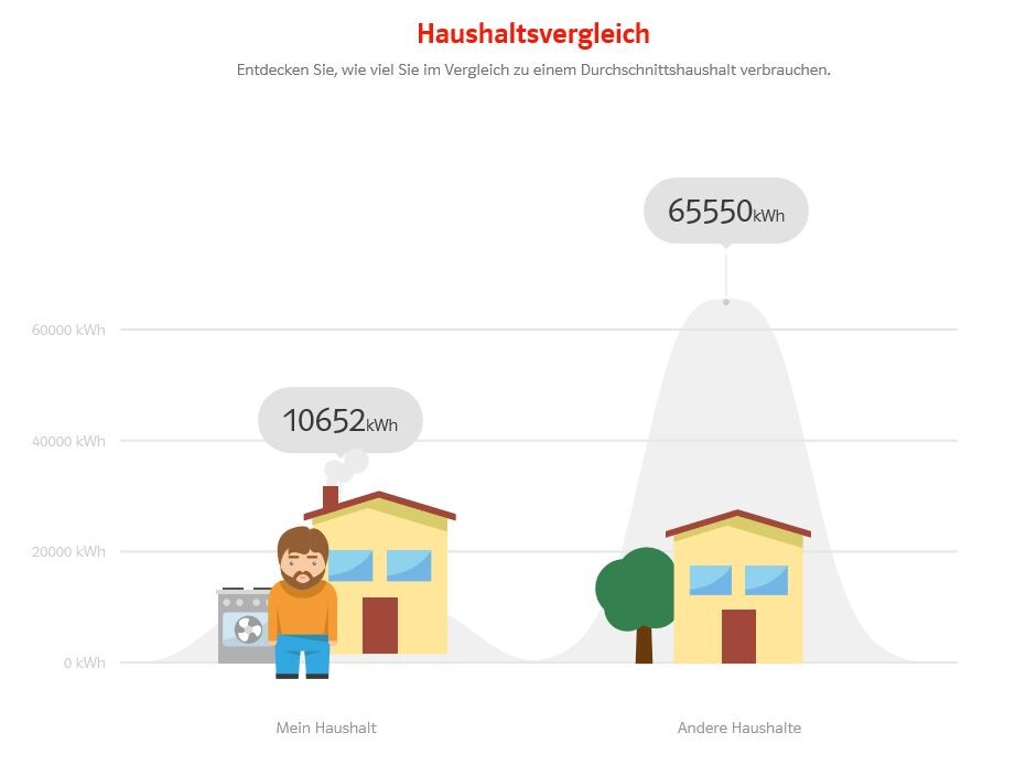

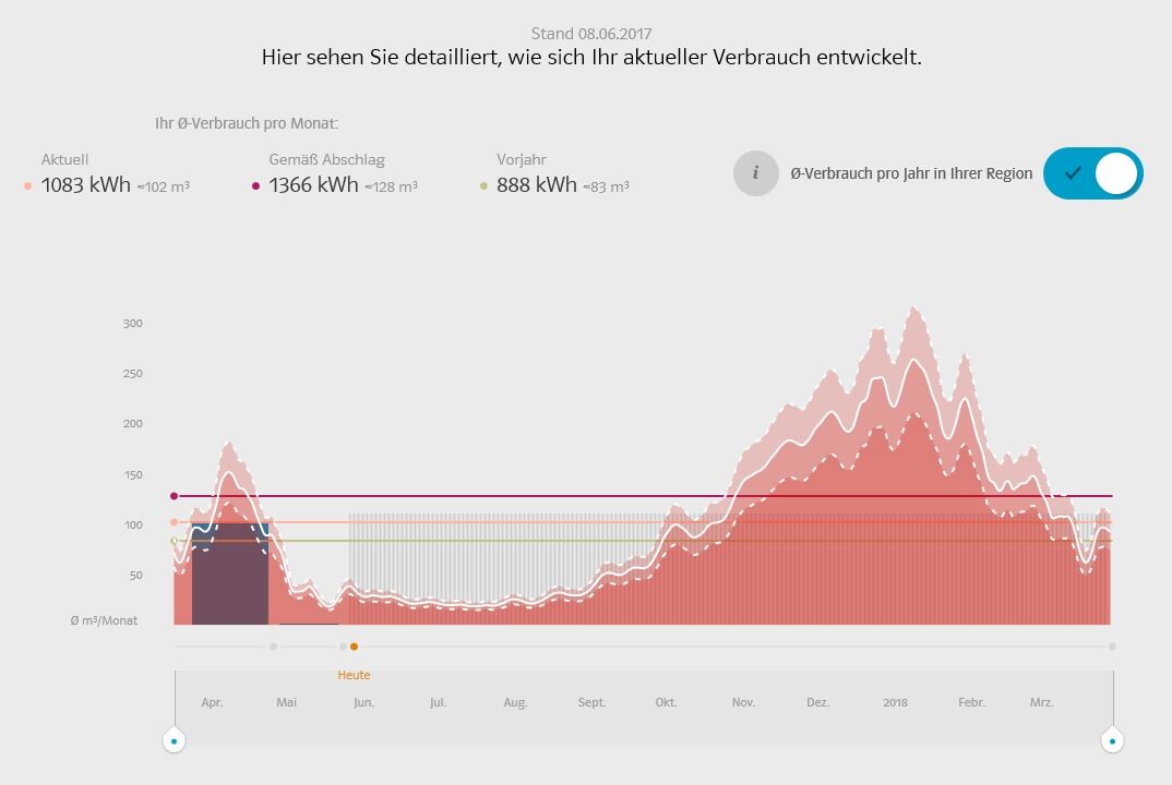

AOLNCM12.06.17 10:26
Hier als Beispiel 1000 Liter und 14 m². Seit Ende April bis heute, Mitte Juni, 1 m³ Gas in der Woche, wo es die ganze Woche geregnet hat. (erste Grafik)
Das die ganzen "Lohnt nicht" sich vielleicht, eventuell, unter Umständen doch lohnen, kann man an der zweiten Grafik erkennen.
Das es sich nicht um einen 100m² Haus handelt, sieht man an den Zahlen, viel interessanter, ist der Vergleich zu ähnlichen Haushalten.

Mycraft12.06.17 10:55
Hmm ich sehe da keinerlei Heizungsunterstützung...somit völlig am Thema vorbei hier...
