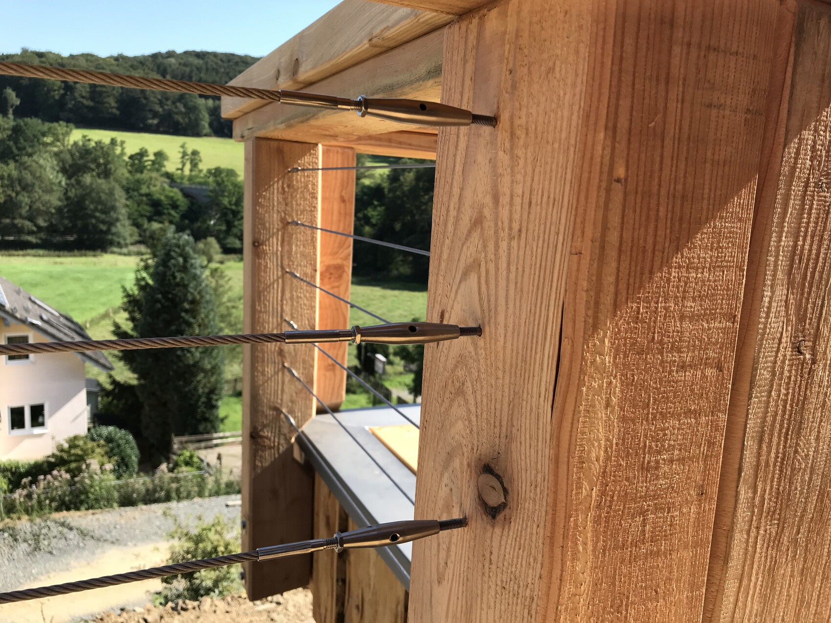

Drahtseile sind sicher genug. Ich baue das gerade fertig. Fotos folgen. Die Seile bestellte ich fertig konfektioniert mit allem Zubehör im Drahtseilwerk Hemer. Dort wird man auch gut beraten. die technischen Möglichkeiten gehen weit über das hinaus, was Zimmerleute, Schlosser und Architekten kennen. Versuchs mal.
Da bin ich mal gespannt. Befrag mal Google nach " Family House in the Slope / Masparti Martinka Spusta ". Das Haus hat eine Terrasse im ersten stock, die durch fast unsichtbare horizontale Drahtseile gesichert ist. Finde ich mega cool.
hampshire23.08.19 16:06

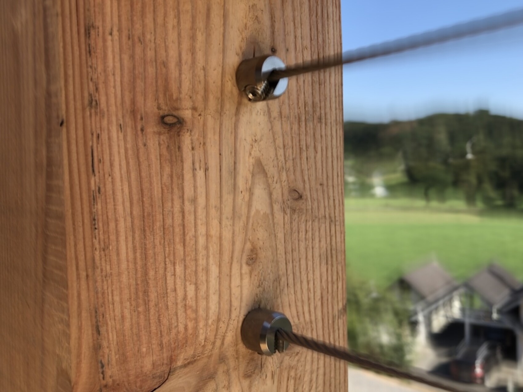

Mitten im Bau schnell mal 2 Fotos
Am Balken verschraubt mit Schraube, einseitig Holzschraube, andere Seite M Gewinde. Dann Wantenspanner, dann Presshülse auf Seil verpresst mit M Gewinde links.
An jedem Zwischenbalken Seilstopp mit Madenschraube. Material 1.4404
Nahaufnahme eines Holzpfostens mit Edelstahlseil und Spanner, Landschaft im Hintergrund
Holzrahmenkonstruktion mit Drahtseilgeländer; Landschaft mit Feldern und Häusern im Hintergrund.
