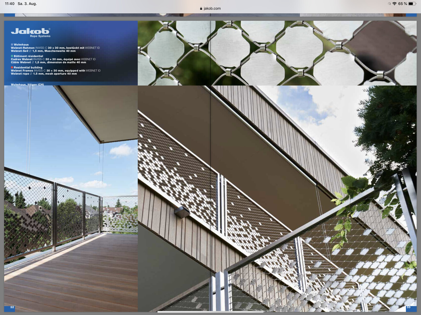

Hast du einen Tipp für ein entsprechendes Geländer, bei uns steht das Thema gerade an. Ebenfalls Terrasse mit Ausblick und Glas wollen wir eher nicht. Hatten an dünne Drähte horizontal gedacht, aber das ist wohl nicht sicher genug bei Kids...

Wenn du dich an Absturzvorschriften bei Geländern halten willst, kannst du horizontal quasi vergessen. Die gehen immer als Kletterhilfe durch dh. du brauchst oben nen Übersteigschutz zB ein gekröpften Handlauf. Nicht schön sowas. Vertikal sieht aus wie Knast.
Hatten das gleiche Thema am Treppengeländer. In Einfamilienhaus ist das rechtlich bissl Grauzone. Letztlich verstoßen wir bewusst gegen die netten Ratschläge (Vorgaben sinds ja eben nicht), weil das Konstrukt sonst wie im Knast aussehen würde. Die Kinder lernen Treppe zu gehen und fertig.
Bei einer Balkonbrüstung wäre ich aber auch sensibler

Du beschreibst exakt die Problematik. Dünne Drähte horizontal wären optisch perfekt. Vielleicht muss man einen kleinen Stromschocker anschließen, wir beim Weidezaun
Ernsthafte Alternative ist gerade das Maschendraht-ähnliche Stahlnetz von Carl Stahl (Inox)... Jemand Erfahrung damit? Finden es optisch ok, aber nicht überragend...

Collage einer Gebäudefassade: Drahtgitter/Netz, Metallgeländer und Holzdeck-Balkon.
Z.B. Sowas.
Oder Ganzglasgeländer. Halten auch die Vorschriften ein. Gibt es von verschiedenen Herstellern. Ist aber recht teuer.

Drahtseile sind sicher genug. Ich baue das gerade fertig. Fotos folgen. Die Seile bestellte ich fertig konfektioniert mit allem Zubehör im Drahtseilwerk Hemer. Dort wird man auch gut beraten. die technischen Möglichkeiten gehen weit über das hinaus, was Zimmerleute, Schlosser und Architekten kennen. Versuchs mal.
