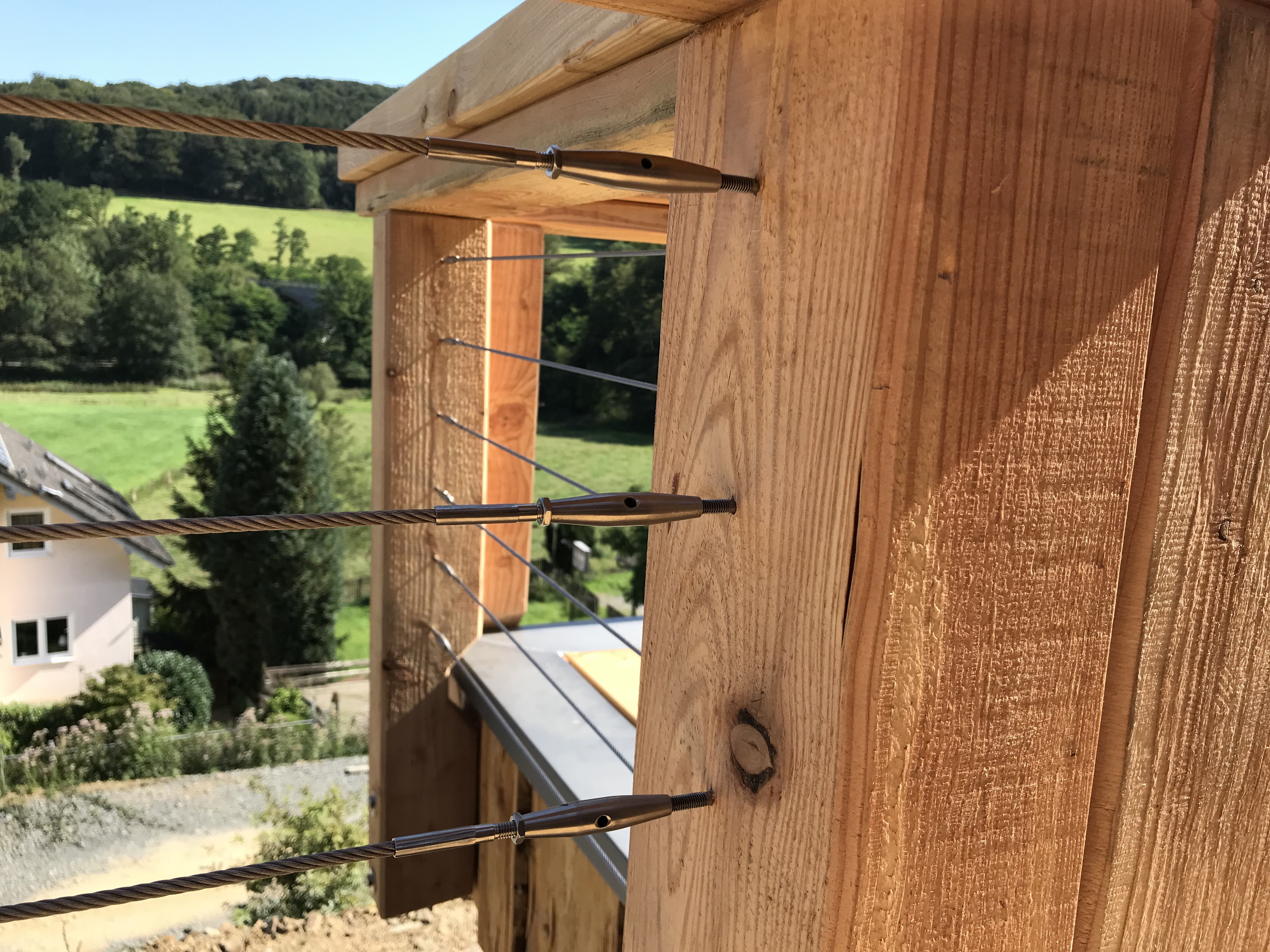

Drahtseile sind sicher genug. Ich baue das gerade fertig. Fotos folgen. Die Seile bestellte ich fertig konfektioniert mit allem Zubehör im Drahtseilwerk Hemer. Dort wird man auch gut beraten. die technischen Möglichkeiten gehen weit über das hinaus, was Zimmerleute, Schlosser und Architekten kennen. Versuchs mal.

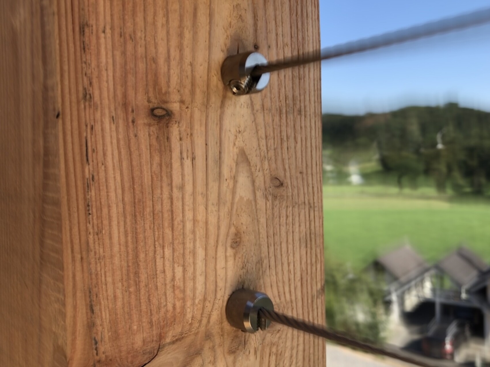

Mitten im Bau schnell mal 2 Fotos
Am Balken verschraubt mit Schraube, einseitig Holzschraube, andere Seite M Gewinde. Dann Wantenspanner, dann Presshülse auf Seil verpresst mit M Gewinde links.
An jedem Zwischenbalken Seilstopp mit Madenschraube. Material 1.4404
