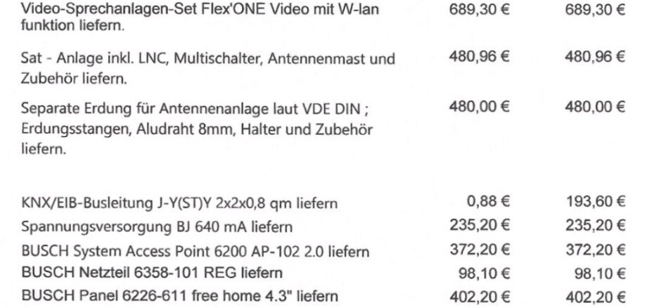

Bei uns wird die Lengrad Flex One verbaut. Hat jemand damit Erfahrungen?
K1300S
29.05.21 08:39
Erfahrungen nicht, aber die sieht aus wie das typische Modell, was ein alteingesessener Handwerksbetrieb gern verbaut: Zweidrahttechnik ohne IP-Interface. Der Bildwinkel wäre mir zu gering, aber das kann je nach Türsituation in Ordnung sein.
Welche Variante genau bekommt Ihr denn?
Acof1978
29.05.21 08:47
Laut dem Angebot folgendes (siehe Anhang).
Finde aber das hier genannte Jäger Busch welcome interessant oder Balter EVO SILVER Video-Türsprechanlage 2x7" Touchscreen 2-Draht BUS interessant.
Preisliste mit Elektronikartikeln: Video-Sprechanlage, Sat-Anlage, Erdung, KNX-Bus, Netzteile.
K1300S
29.05.21 08:59
Wenn Ihr ohnehin schon free@home nutzt, läge es auf der Hand, auch die BJ Türstation zu nehmen. Die ist zwar immer noch eine Zweidrahtanlage, bietet aber immerhin schon mal ein kabelgebundenes IP-Gateway. Ich würde dennoch schon mal einen Netzwerkanschluss an der Tür vorsehen.
