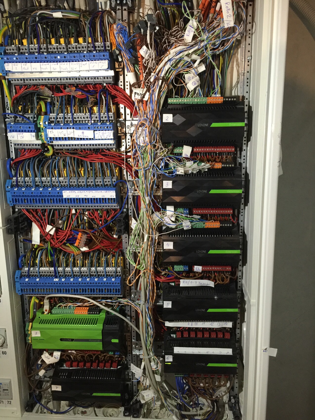

U
Uwe82
01.04.16 07:15
Wie groß ist denn dein Schaltschrank geworden und welche Loxone-Komponenten sitzen da drin?
b54
01.04.16 07:17
Das würde mich auch interessieren, ich hoffe ich schaffe es endlich mal vorbeizuschauen.
O
ONeill
01.04.16 07:24
Wie viel hast du für dein gesamtes Loxone System an Hardware bezahlt?
F
FreakErn
01.04.16 08:15
Ich habe einen Hager mit 288te, die Bezeichnung des Schrankes hab ich leider nicht mehr.
Schaltschrank mit vielen Kabeln, Leiterplatten und Terminalblöcken.
Ich habe folgendes verbaut:
1 x Loxone Netzgerät 24V/4,2A
1 x Loxone Mini-Server
3 x Loxone Extension
3 x Loxone Relay Extension
1 x Loxone 1-Wire Extension
10 x Loxone 1- Wire Temperaturfühler
zusammengerechnet waren das knapp über 3000€ nur für die Loxone Komponenten. Allerdings ist in dem Preis der Einbau und das Verkabeln schon mit drin.
Auf der Seite Elektroplanung sind auch alle Leerrohre zu finden, die ich habe Verlegen lassen und was unser Elektriker an Aufpreisen wollte zu der Standardinstallation.
