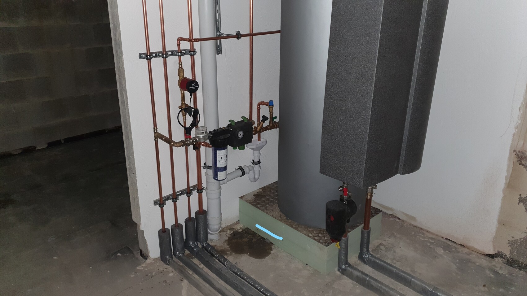

Es kann auch sein, dass ihr zwei Leitungen Richtung Kanal habt. Und das Bad unten schlicht nicht angeschlossen wurde am die Entlüftung.
pagoni202008.01.21 14:46
Tassimat schrieb:
(Entlüftung des Abwasserrrohres, nicht der Raumluft!)
Genau - richtig.
DIESE Entlüftung, nicht dass da ein Missverständnis entsteht.
Stefan2.8408.01.21 14:55
🙂 Ja klar. Ich meine natürlich nichts was mit der Lüftungsanlage zu tun hat.

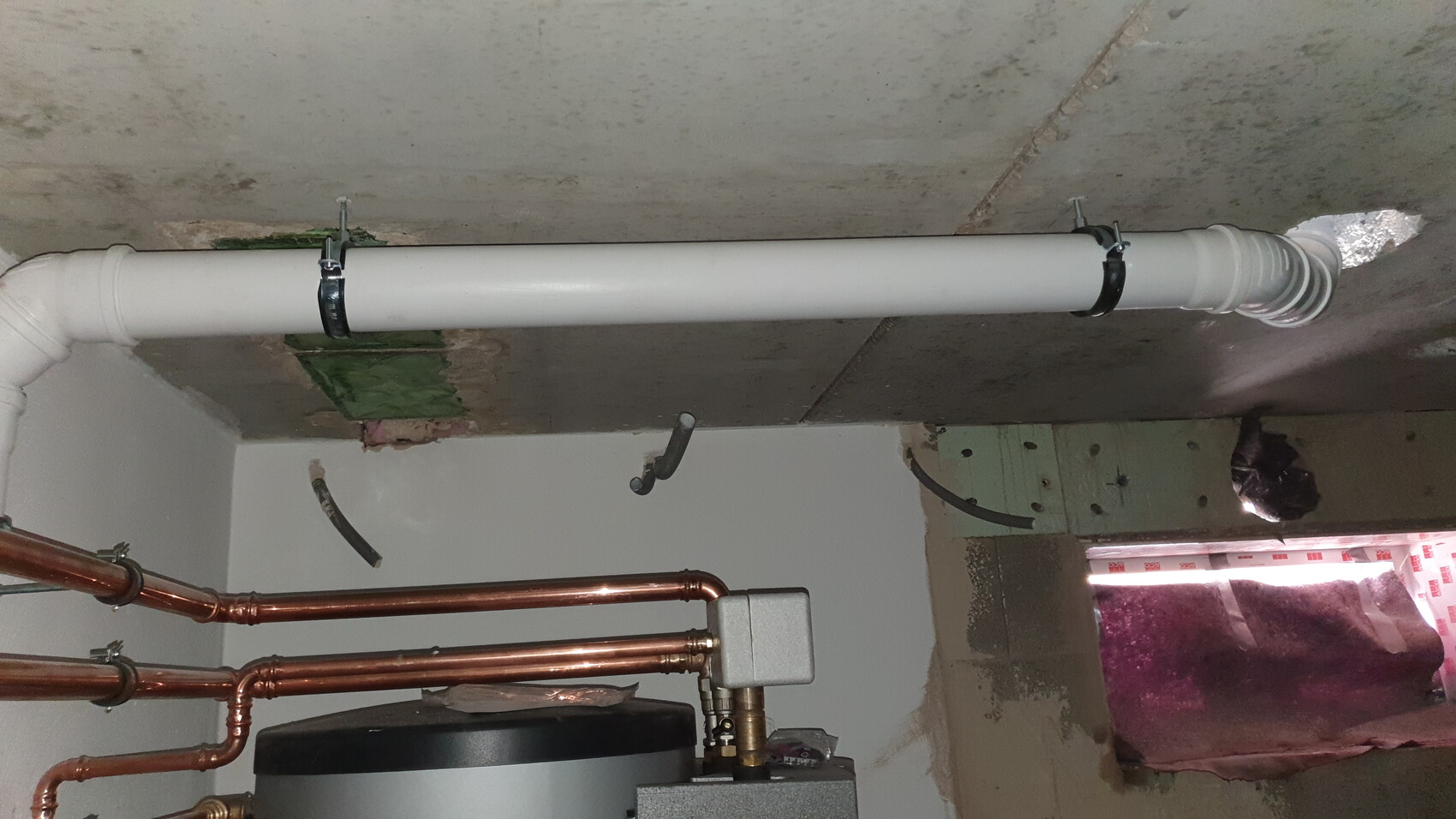

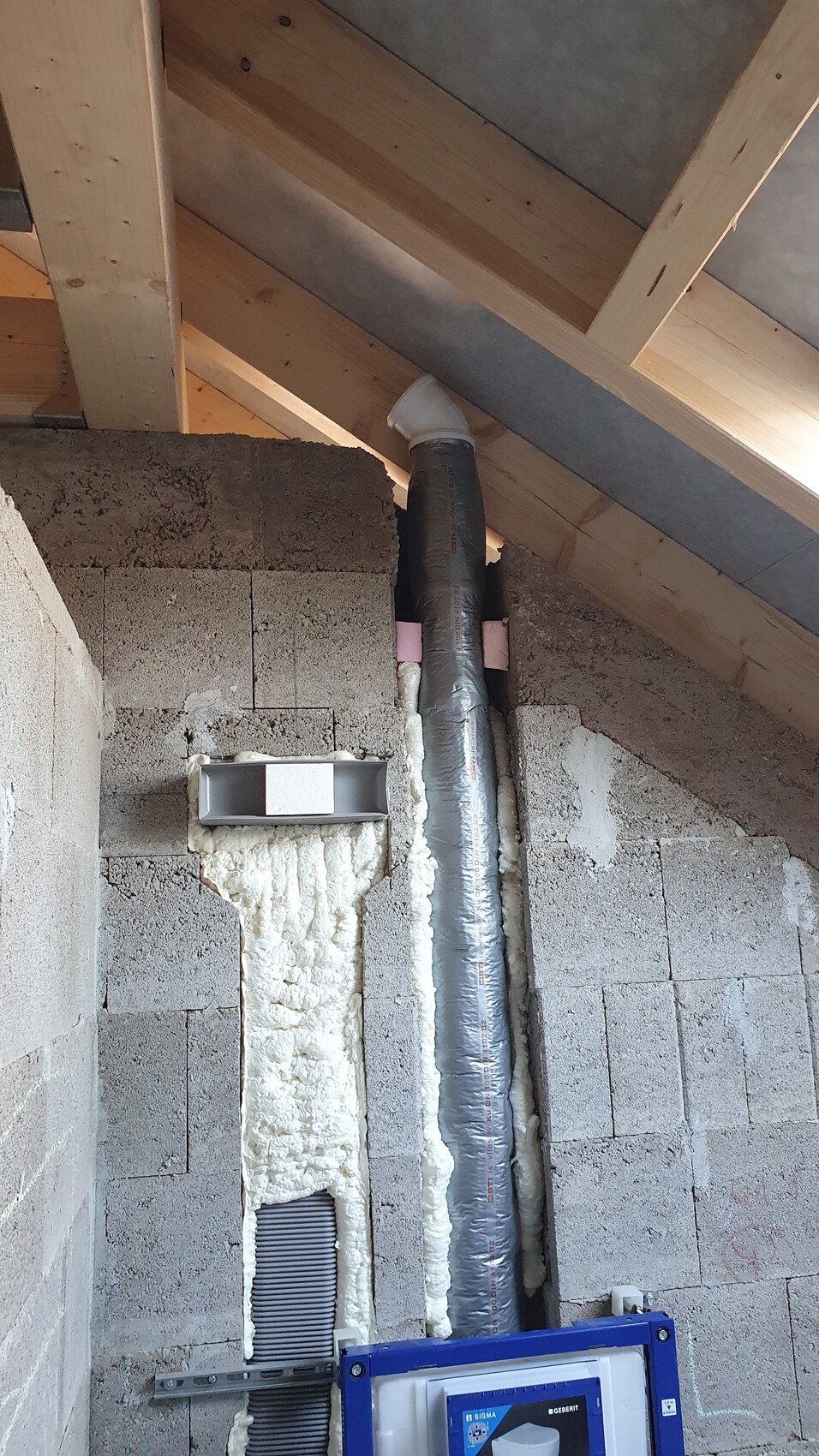

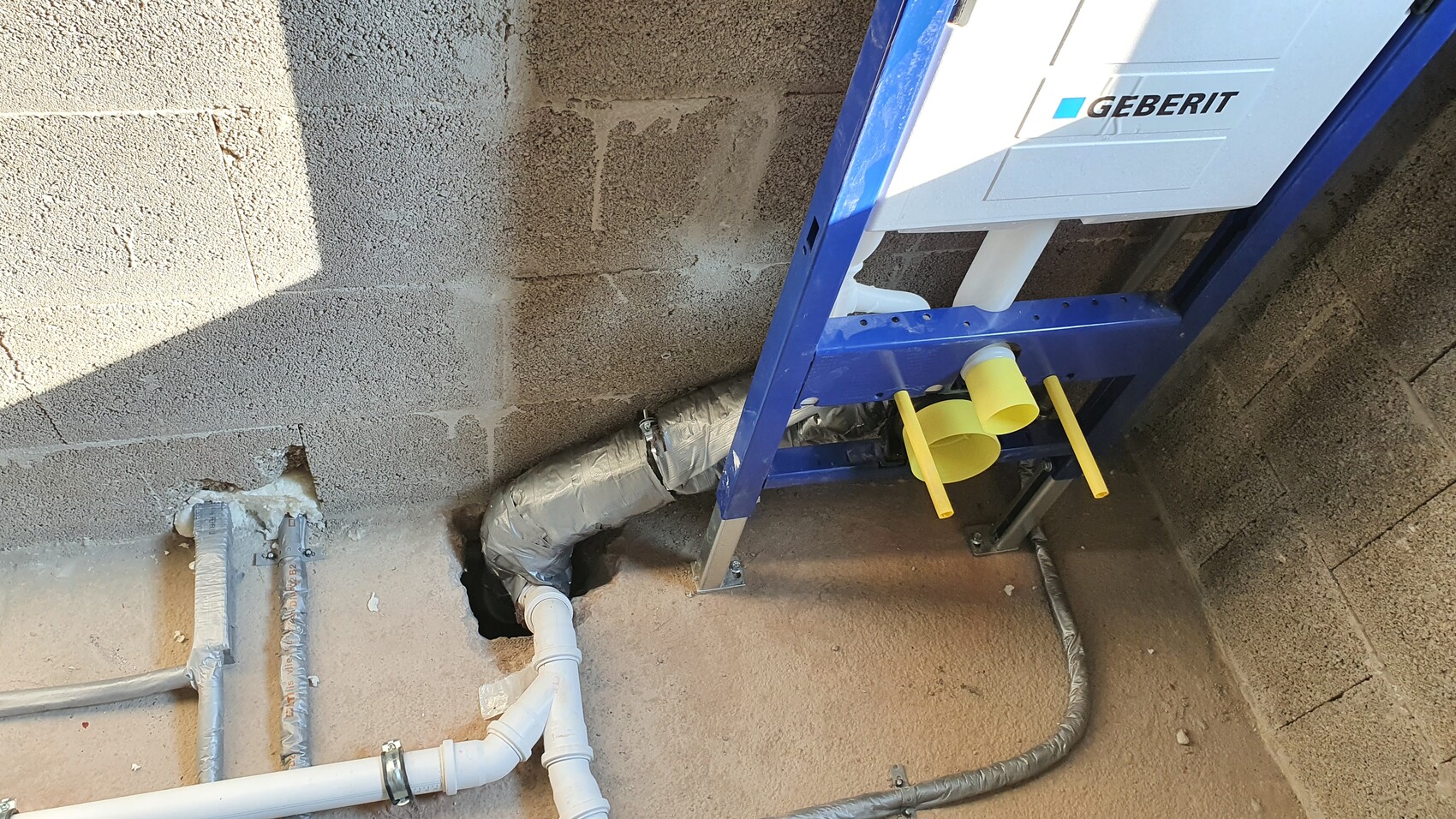

Ich habe jetzt versucht anhand alter Bilder die Rohrwege nachzuvollziehen. Und wenn ich das richtig deute, ist es anscheinend tatsächlich so, dass das untere Bad und das obere Bad 2 Leitungen haben und erst "unter der Erde" zusammenlaufen. Das wäre natürlich Mist. Im Anhang nochmal Bilder. Hauptbad oben ist richtig angeschlossen. Unten wohl nicht.
Weißes PVC-Abflussrohr an der Decke mit Klemmen, daneben Kupferrohre und Heizgerät.
Geberit Spülkasten im Wandrahmen, blaue Stahlkonstruktion, sichtbare Rohre und Gelbgriffe.
Dachboden: Holzträger, silbernes isoliertes Rohr neben weißer Schaumdämmung an Betonwand.
Heizungsraum mit Kupferrohren, Ventilen, Zirkulationspumpe und Heizkessel.
Tassimat08.01.21 15:00
Tjoa, vermutlich schon ein Fehler in der Planung des Architekten 🙁
Keine Ahnung was man jetzt noch dagegen tun kann.
Bitte berichte, was der Sanitäerinstallateur als Lösung vorschlägt, das würde mich interessieren.
Tolentino08.01.21 15:16
Belüftungsventil direkt am WC.
Joedreck08.01.21 15:18
Hab ich auch bei mir an der Badewanne. Funktioniert problemlos
