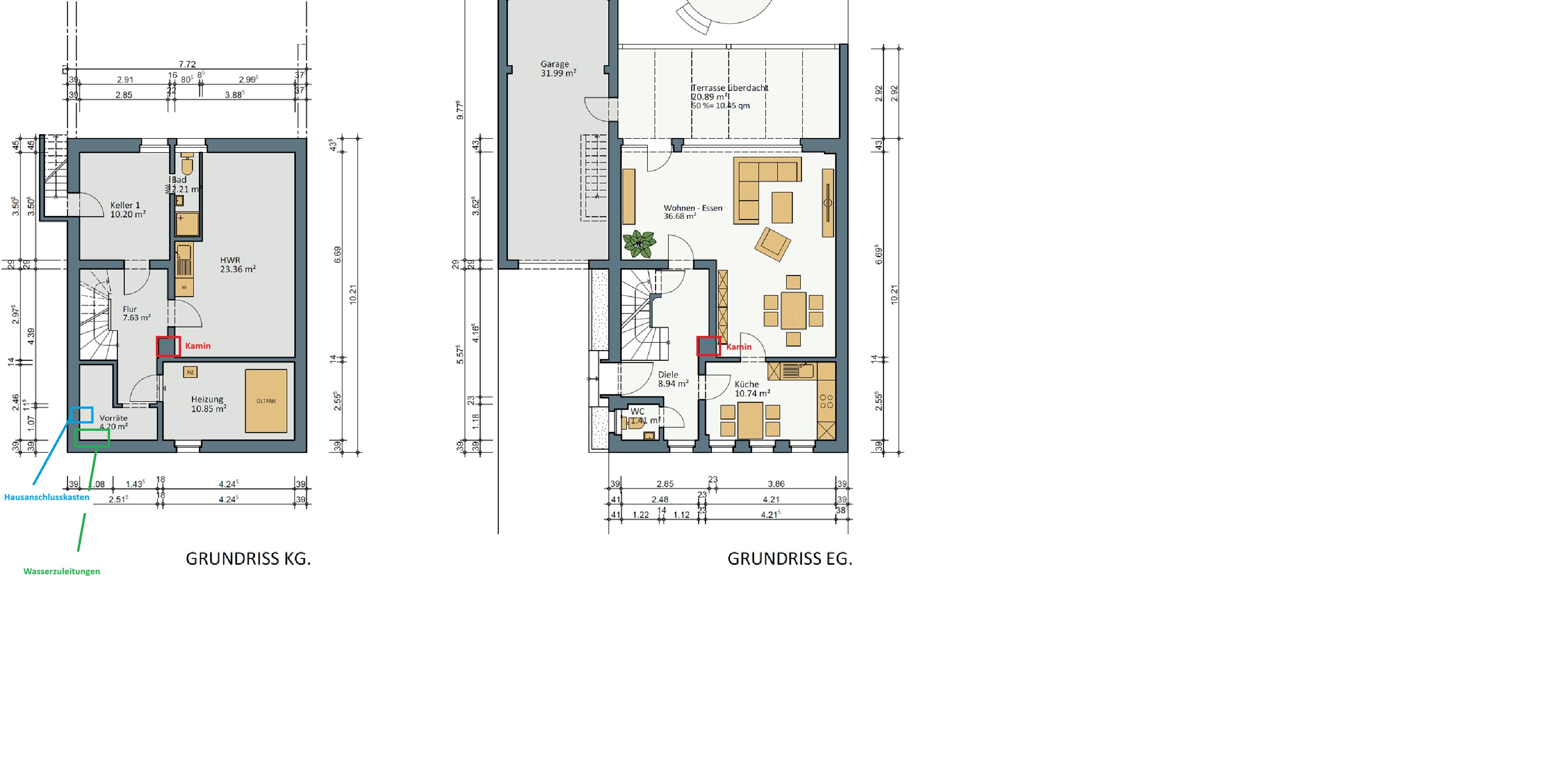

Hallo Zusammen,
ich plane gerade die Erneuerung der Hauselektrik und bräuchte Tipps für die sinnvolle Ausrichtung des Zählerschrank und Verkabelung zu den Etagen um möglichst wenig Leitungslänge zu erzeugen.
Haus ist von 1965.
Wo würdet ihr den Standort des Zählerschrank wählen?
Der Schrank soll 800 x 1100mm groß werden.
Grüße Daniel

Hey,
Ob du am Ende 15m oder 25m pro Strang hast, macht weder technisch noch finanziell den riesen Unterschied, da verlierst du eher in Details wie Verlegeart oder Absicherung.
Viel wichtiger ist die Position im Hausgefüge. Zentral im Gebäude, möglichst nah an der vertikalen Erschließung, also Treppenhaus oder Installationsschacht, das spart dir später Nerven. Wenn du von dort sauber sternförmig in die Etagen gehst, bist du flexibler, auch für Nachrüstungen. Alles andere wird schnell ein ziemliches Gefrickel, gerade wenn du mal was erweitern willst.
Und ganz nebenbei, die TAB vom Netzbetreiber spielen auch rein, Stichwort Zugänglichkeit und Hausanschlussraum. Der schönste Platz bringt dir nix, wenn der VNB später die Abnahme verweigert. Schon geklärt, wo dein Hausanschluss liegt bzw. bleiben soll?

Vielen Dank für die Rückmeldung.
den Hausanschlusskasten habe ich im Grundriss unten links markiert. Der Netzbetreiber hat nicht vorgesehen, diesen zu versetzen und in der TAB konnte ich nur nachlesen, dass der Zählerschrank sich in unmittelbarer Nähe befinden muss.....was auch immer das bedeuten mag, scheint ja Auslegung zu sein :-)
Der Hausanschlussraum ist relativ klein, daher hatte ich überlegt den Zählerschrank zu verlegen

„unmittelbare Nähe“ - meist reden wir aber von 1–3m Leitungslänge zwischen HAK und Zählerfeld, alles darüber wird schnell kritisch beäugt, auch wenn technisch mehr ginge. Wenn dein HAR eh knapp ist, bringt dir ein ausgelagerter Schrank nur bedingt was, weil du dann die Hauptleitung verlängerst und genau da sind die Anforderungen ja am strengsten.
Ich würde eher schauen, ob du den Schrank im Randbereich vom HAR platzierst und von dort direkt senkrecht hochgehst, also quasi minimal raus aus dem Raum aber noch im Toleranzbereich. Alles andere erzeugt dir später mehr Diskussion als Nutzen. Und mal ehrlich, ob du dann pro Etage 5m sparst… das relativiert sich fix.
