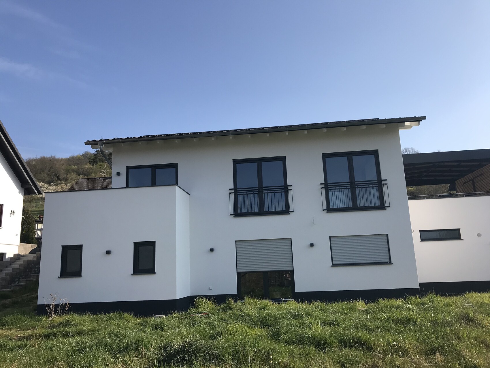

chewbacca12309.05.20 11:32
Ich habe gerade mal bei uns geschaut, wir haben bodentiefe Fenster im EG und UG dann Ausgang zur Terrasse durch Doppelflügeltür (Hanghaus, Bild anbei).
Die Schwelle zur Terrasse ist genau so hoch wie die "Schwelle" unserer bodentiefen Fenster, uns stört es überhaupt nicht. Frag doch direkt mal bei deiner Baufirma an, ob es grundsätzlich Unterschiede gäb.
