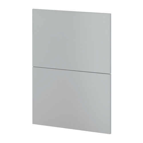

Ich überlege ob ich vielleicht diese Fronten nehmen sollte/könnte:
Zwei graue Schranktüren, minimalistische Doppel-Türfront
METOD
2 Fronten für Geschirrspüler, Veddinge grau
Der Vorteil wäre daß es besser zum Gesamtbild der Küche passen würde, aber ich habe hier gelesen daß die VÅGLIG Verbindungsschiene nicht montiert werden kann weil die Vaglig-Befestigungspunkte auch dort liegen, wo die Front ans Varioscharnier geschraubt wird.
Aber brauche ich überhaupt eine Befestigungsschiene oder kann ich die geteilten Fronten direkt ans Varioscharnier anschrauben?
