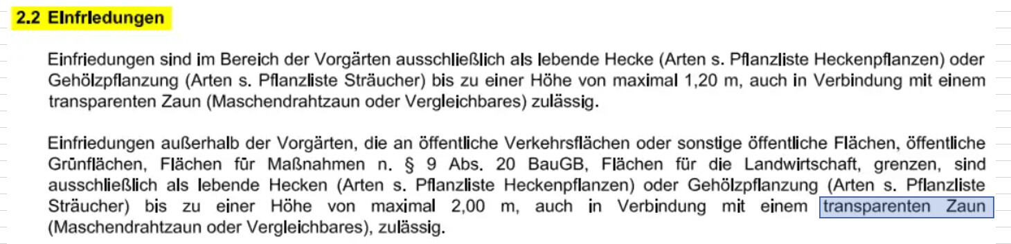

hanghaus2023
26.06.23 21:12
Tolentino schrieb:
Ich hab das anders gelesen.
Ich nicht. Habe die Stelle mal blau hervorgehoben.
Einfriedungen: Höhengrenzen bis 1,2 m (Vorgarten) bzw. 2,0 m (Außenflächen).
Tolentino26.06.23 21:24
Dann guck mal nicht so auf die Einfriedungsarten, sondern auf die Grenzflächen, für die deine Einfriedungsbeschränkungen gelten...
hanghaus2023
26.06.23 21:36
Danke @Tolentino da habe ich wohl etwas übersehen. 🤨Asche auf mein Haupt. 😉
Dann gilt die Landesbauordnung NW. mit 2 m.
