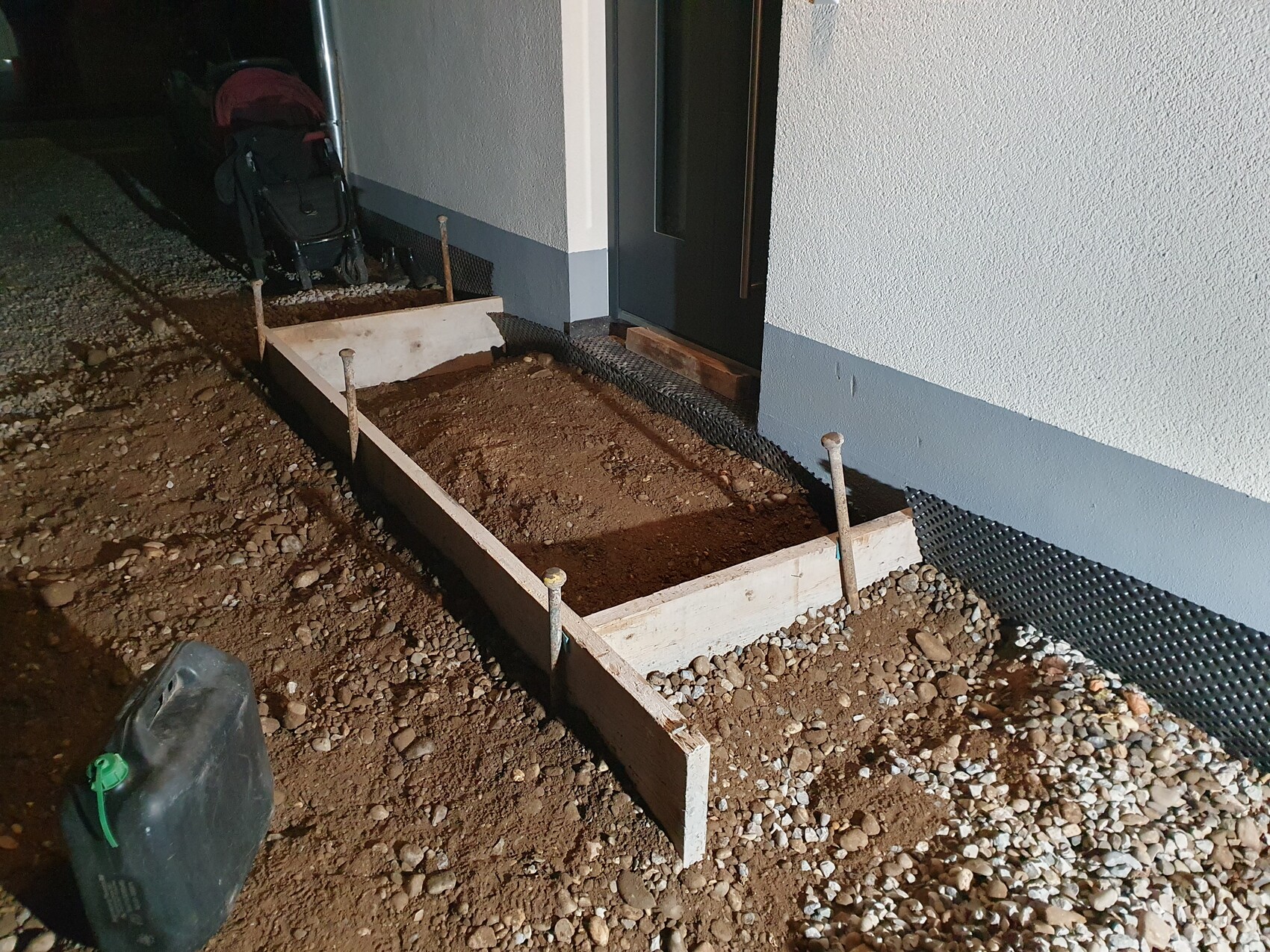

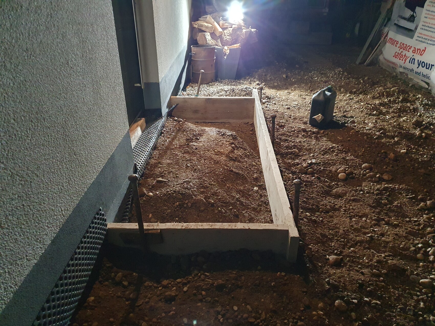

Moin,
ich würde gerne vor unserer Haustüre ein Betonpodest machen als Sichtbeton.
2x0,9m und ca 20cm hoch.
Es soll genau eine niedrige Stufe werden.
Und mit dem Pflaster würde ich dann später dran fahren.
Was gibt's den genau zu beachten ?
Klar, glatte Schaltafeln.
Betonrüttler habe ich auch.
(Habe die letzten Wochen für den Garagenbau, Ringanker, Torsturz bereits 7t Beton verarbeitet, da kamm es aber nicht aufs optische drauf an;-))
Wir haben zwar 1m Dachüberstand und dort eigentlich kein Niederschlag ausser Nissel, würde aber trotzdem 1% Gefälle machen.
Und so wie ich das gelesen habe, sollte ich schon zum guten c25/30 0-8mm fertigbeton greifen?
Hätte jetzt eine Lage Baustahlmatte als Bewehrung in die Mitte rein gelegt.
Halten muss es ja quasi nur sich selber, muss halt nur glatt werden.
Ein gewisse Rauhigkeit sollte erhalten bleiben das es nicht zu schmierig wird.
Trennung zur Fassade und Haustür hätte ich 8-10mm dicke Bautenschutzmatte gelegt?
Da bleibt mir ja dann der Spalt an Tür und Fassade sichtbar.
Kann ich dies später mit z.B. Sikaflex Pro 1 betongrau 1K Polyurethan Dichtstoff
verfugen?

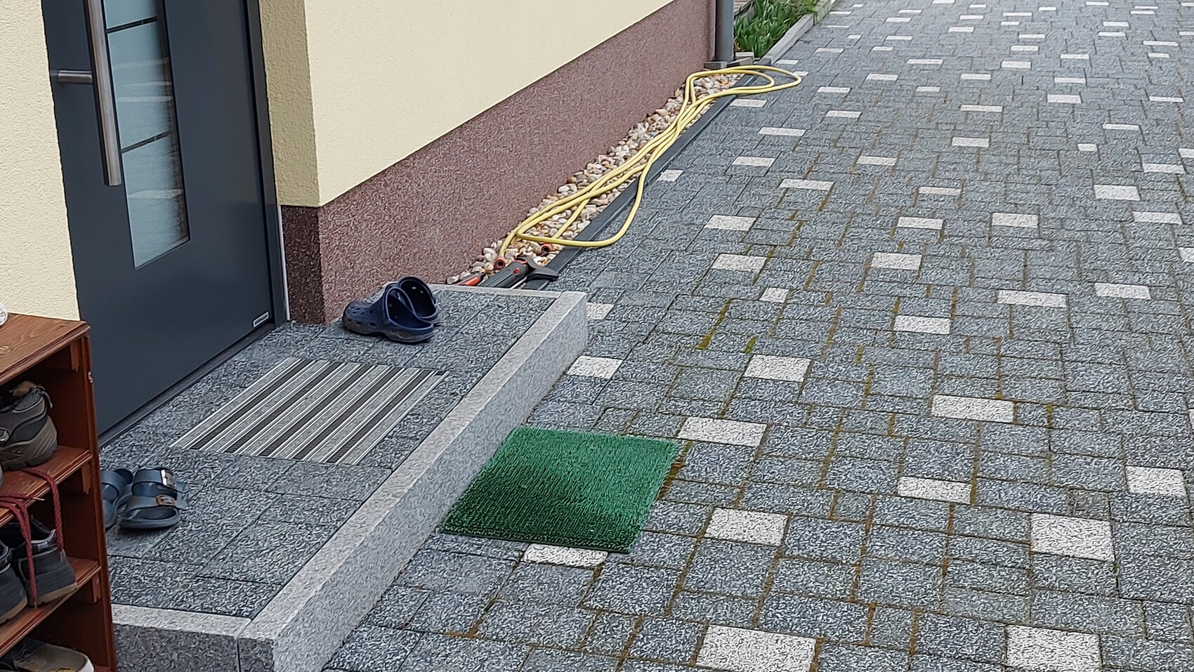

Für die Fase hätte mir solche 45grad Dreikant Holzkeile besorgt wie im Bild?
Im Anhang einmal unser Eingang, und ein Bild wie ich mir den Podest vorstelle.
Anschließend hätte ich es noch irgendwie versiegelt.
Tipps und Anregungen?

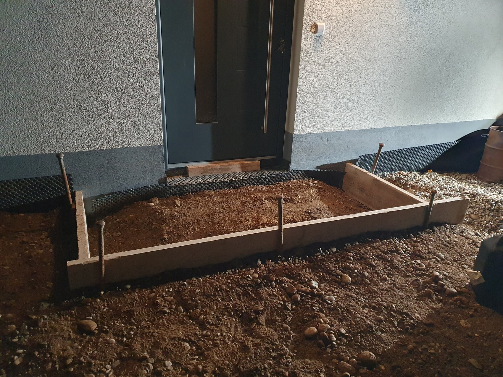

danielg4028.02.24 21:29so,
Ich kleide es noch mit beschichteten Spanplatten aus.
Dann werden es doch tatsächlich ne gute Tonne beton.
Gehe jetzt außen ringsrum auf 30cm runter.
Gibts Tipps wie ich es am besten mitm Handglätten hinbekomme?Kann man eigentlich zu viel Rütteln?
Das dann zu viel schlacke oben drauf ist, was später abplatzen kann?
