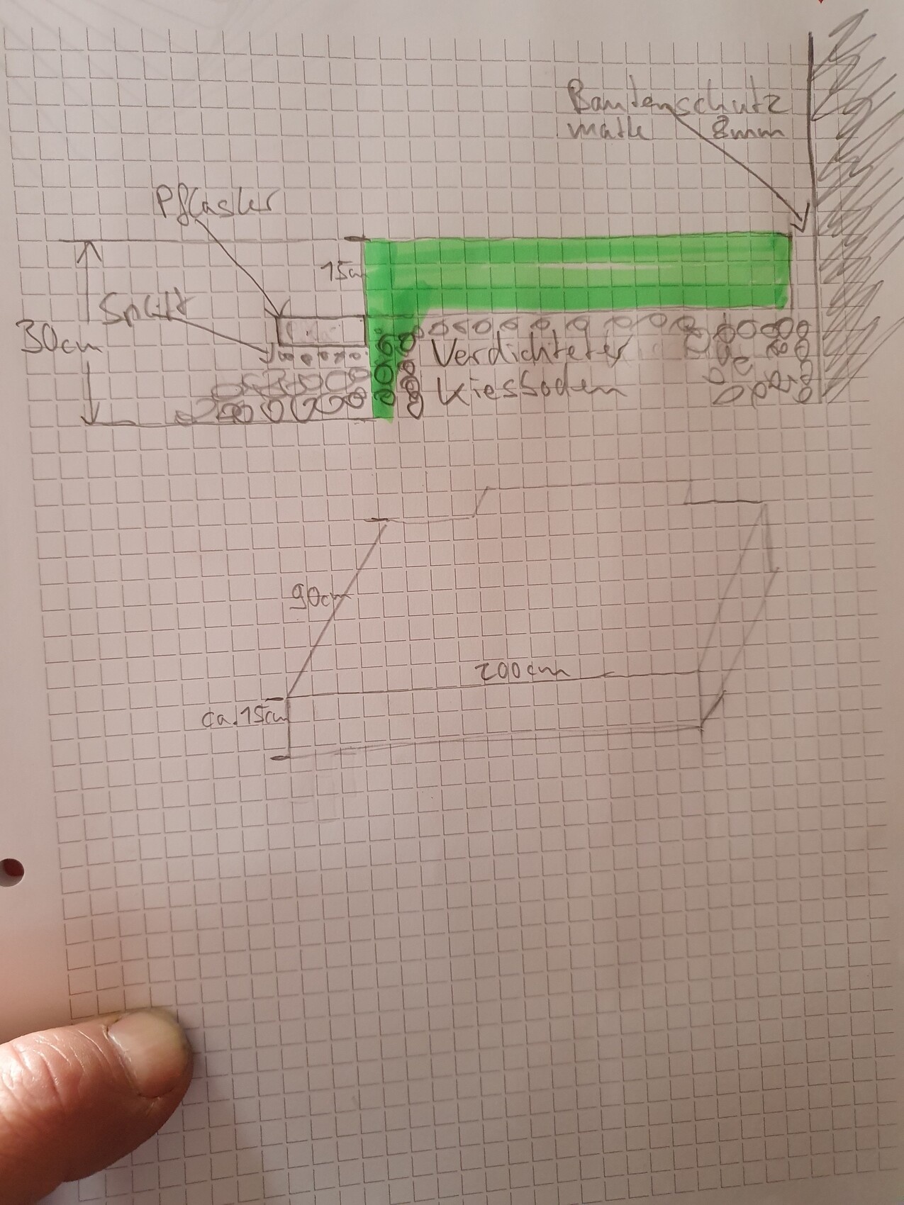

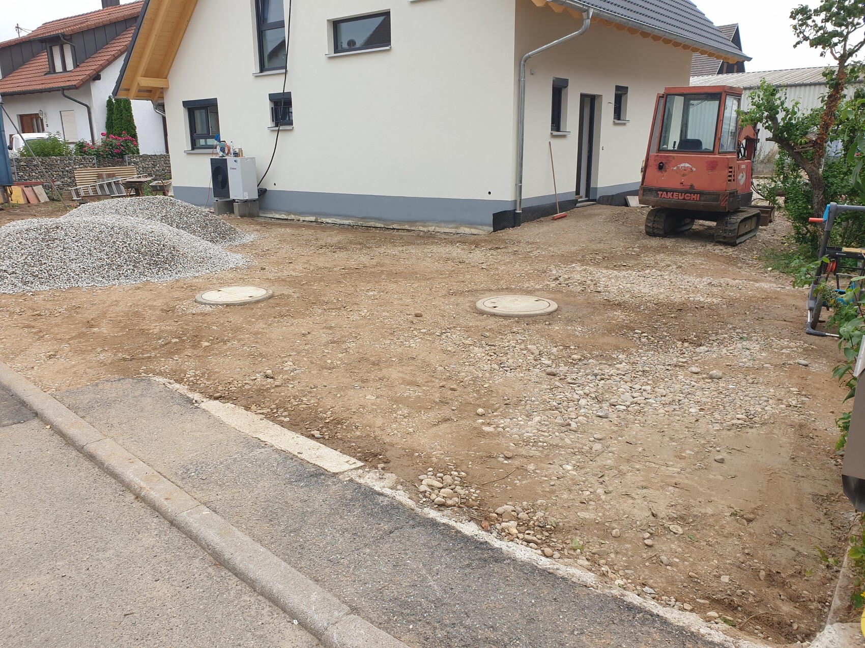

ich würde gerne vor unserer Haustüre ein Betonpodest machen als Sichtbeton.
2x0,9m und ca 20cm hoch.
Es soll genau eine niedrige Stufe werden.
Und mit dem Pflaster würde ich dann später dran fahren.
Was gibt's den genau zu beachten ?
Klar, glatte Schaltafeln.
Betonrüttler habe ich auch.
(Habe die letzten Wochen für den Garagenbau, Ringanker, Torsturz bereits 7t Beton verarbeitet, da kamm es aber nicht aufs optische drauf an;-))
Wir haben zwar 1m Dachüberstand und dort eigentlich kein Niederschlag ausser Nissel, würde aber trotzdem 1% Gefälle machen.
Und so wie ich das gelesen habe, sollte ich schon zum guten c25/30 0-8mm fertigbeton greifen?
Hätte jetzt eine Lage Baustahlmatte als Bewehrung in die Mitte rein gelegt.
Halten muss es ja quasi nur sich selber, muss halt nur glatt werden.
Ein gewisse Rauhigkeit sollte erhalten bleiben das es nicht zu schmierig wird.
Trennung zur Fassade und Haustür hätte ich 8-10mm dicke Bautenschutzmatte gelegt?
Da bleibt mir ja dann der Spalt an Tür und Fassade sichtbar.
Kann ich dies später mit z.B. Sikaflex Pro 1 betongrau 1K Polyurethan Dichtstoff
verfugen?
Für die Fase hätte mir solche 45grad Dreikant Holzkeile besorgt wie im Bild?
Im Anhang einmal unser Eingang, und ein Bild wie ich mir den Podest vorstelle.
Anschließend hätte ich es noch irgendwie versiegelt.
Tipps und Anregungen?

hanghaus202327.02.24 12:04In Welche Richtung geht der Eingang?
danielg4027.02.24 12:38D
danielg4027.02.24 12:44Mir fällt gerade noch etwas ein.
Das Pflaster will ich ja später an den Podest unten dran laufen lassen.
Wenn ich jetzt den Podest nur 15cm gieße und ich später frei grabe, bricht mir ja unter dem Betonpodest der verdichtete Kiesboden am Rand weg.
Soll ich jetzt am besten aussenrum wo später der Pflaster unterhalb dran läuft das Podest am besten auf 25-30cm runter betonieren,(in der Zeichnung grün wäre Beton) das ich da eine saubere Kante habe wo ich später mitm Pflaster dran fahren kann?
