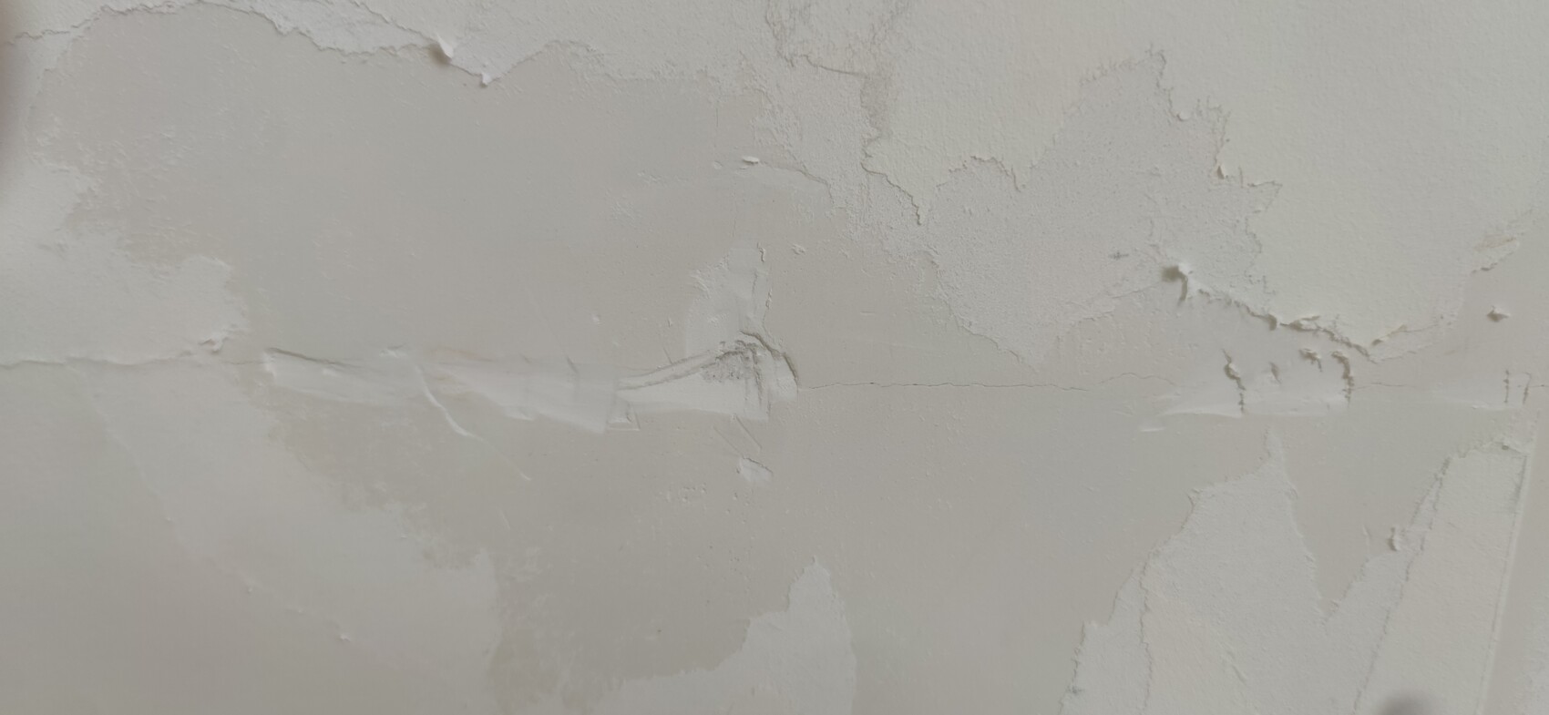

wir haben vor ca. 2-3 Monaten in unserem Neubau tapezieren lassen. Grundiert und gestrichen haben wir selber.
Nun ist uns vor ca. 1 Woche aufgefallen dass in vielen Zimmern im DG und 1. OG eine horizontale Falte über mehrere Meter in der Tapete entstanden ist. Tapeziert wurde mit Glasvlies. Die Falte ist nach meiner Einschätzung erst mehrere Wochen nach dem Tapezieren entstanden.
Könnte es sein, dass die Falte mit höheren Temperaturen im Haus zusammenhängen könnte, da wir aktuell dort noch nicht wohnen und die Rollläden auch teilweise noch nicht elektrisch angeschlossen waren, sodass in den letzten zwei Wochen eine hohe Sonneneinstrahlung und hohe Temperaturen erreicht wurden?
Das sich der Putz infolge der Temperaturen zusammengezogen hat?
Oder dass sich der Neubau infolge der Temperaturen etwas gesetzt haben könnte und die Falte so entstanden ist?
Das seltsame ist, dass die Falte in allen betroffenen Räumen in etwa gleicher Höhe ist. Die Außenwände sind mit Kalksandsteinen hergestellt.
Wir hatten anfangs die Befürchtung, dass möglicherweise horizontale Risse überall im Haus aufgetreten sind, jedoch habe ich die Falte an einer kleinen Stelle geöffnet und konnte erstmal keinen Riss entdecken.
Hat jemand eine Idee, was es mit der Falte auf sich haben könnte? Könnte es auf ein ernstes Problem hindeuten?
Danke und Viele Grüße.

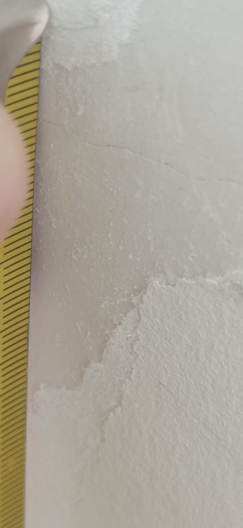

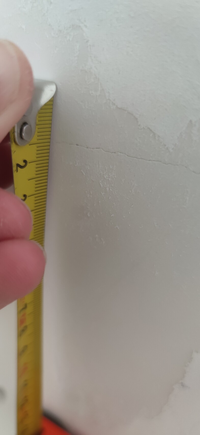

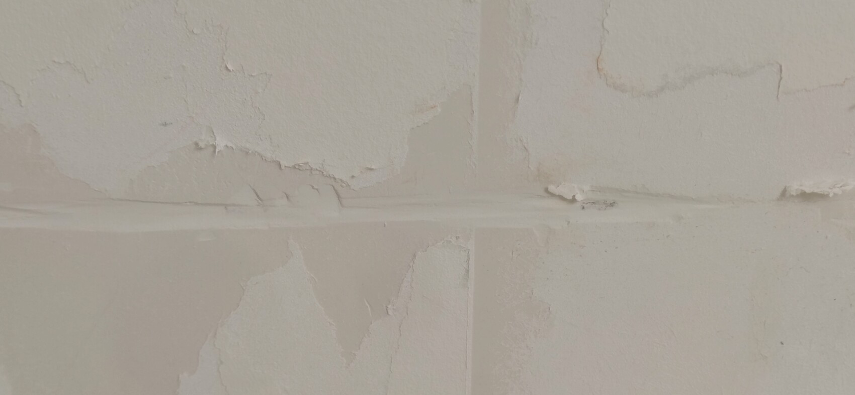

Habe jetzt mal an den betreffenden Stellen die Tapete (zumindest teilweise) entfernt. Die Tapete lies sich nicht auf die Schnelle entfernen, habe daher nur an verschiedenen Punkten drunter geschaut und keine komplette Bahn abgemacht
Es ist tatsächlich ein relativ kleiner durchgehender Riss unter der Falte der Tapete
Ich habe den Putz am Riss dann leicht mit einem Spachtel abgekratzt um zu schauen wie tief er geht. Es sieht so aus, als ob er nur die oberste Schicht des Putzes betrifft. Sobald ich minimal abgekratzt habe ist er nicht mehr zu sehen.
Ist es richtig, dass im Moment nichts auf ein ernsthaftes Problem hindeutet? Kommt ihr da zur gleichen Einschätzung?
Was ich jedoch nicht verstehe ist:
1. Warum ist der Riss überall auf der gleichen Höhe? Was könnte der bauliche Hintergrund sein?
2. Warum ist der Riss so umfangreich --> mehrere Zimmer und über mehrere Meter.
3. Kann ich irgendwelche Präventivmaßnahmen treffen, da baulich vielleicht doch ein Problem besteht oder heißt es erstmal abwarten?
Vielen Dank.

Hast Du nach / während des Kratzens auch den Staub entfernt ? Falls nicht, kann es sein dass Du den Putz in den Riss kratzt. Sieht dann aus, als wenn der Riss nicht in den hinteren Schichten weitergeht.
Ja. Da hat sich irgendwas "gesetzt". Wer weiß, was genau in diese Höhe war/ist (vielleicht nach einer Pause neu angefangen zu mauern?). Aber das sind Risse, wie Du sie immer wieder in Neubauten findest (oder in Altbauten versteckt hinter Tapeten).
Präventivmaßnahmen? Bis auf ein anderes Haus suchen, gibt es keine...
