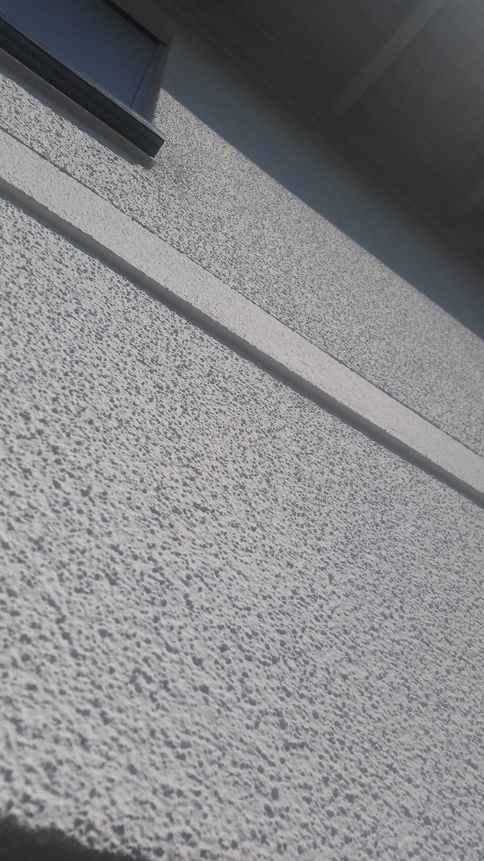

Diese Naht ist somit produktionsbedingt immer da. [...] weil diese Naht lt. Schwörerhaus eine bestimmte Funktion erfüllt?
Die Naht erfüllt die Funktion, daß der Lkw mit Deinen Wandtafeln unter Brücken durchkommt. Sehen tust Du diese Naht nur dann, wenn der Oberputz nicht auf der Baustelle draufkommt, sondern schon gleich im Werk. Mit Verklinkerung bemerkt man diese Mehrteiligkeit nicht. Welche Philosophie dahintersteckt, daß Schwörerhaus gleich im Werk komplett beputzt, weiß ich nicht - vielleicht eine Art Markenzeichen wie die Ado-Goldkante

Ich habe noch mal mit Schwörerhaus gesprochen und mir wurde gesagt, dass das auf Wunsch dann nach Anlieferung nochmals (glatt)verputzt werden kann.
Gibt es dann irgendwelche Nachteile im Vergleich zu Weberhaus die dann scheinbar komplett erst auf der Baustelle verputzen?
DIe Frage die sich mir stellt (hatte vergessen zu fragen), wird das nur beigeputzt oder das komplette Haus? Sonst habe ich doch verschiedene Schichtstärken.

Das kann ich mir nicht vorstellen da das og ca 1-2cm an jeder Seite über steht. An den Ecken ja aber nicht am Geschoss. Es sei den sie ändern was grundsätzlich.
Mariachi1101
Vielen Dank für das Bild.
Dann müssten die aber jede Menge Putz draufklatschen um das auszugleichen...
