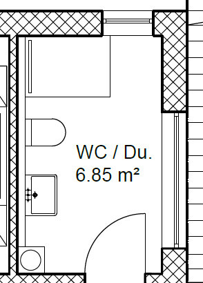

wir befinden uns gerade in der Endplanung unserer Doppelhaushälfte und suchen gerade noch den optimale Aufteilung in unserem Bad.
Das Bad ist leider relativ schmal 5,94m x 2,13m
Was die Planung zusätzlich einschränkt, sind der Wäscheabwurf, sowie die Rohre der zentralen Lüftungsanlage. Die Lüftungsanlage ist jedoch noch nicht eingezeichnet. Den Bereich habe Ich rot markiert. Wo anders kann der Wäscheabwurf sowie die Kontrollierte-Wohnraumlüftung leider nicht hin.
Das Bad befindet sich im 1.OG in der Nord-Ost Ecke des Hauses.
Direkt darunter im EG ist das Gäste-WC und darunter im Keller der Technikraum.
Westlich vom Bad ist unser Schlafzimmer, wobei direkt an der Wand, erst mal noch eine Schrankwand stehen wird.
Südlich vom Bad grenzt ein Kinderzimmer an.
Die Fenster sind jeweils länglich und Schmal.
Zur Zeit sind wir noch zu weit. Geplant sind mal 2 Kinder (ob das so kommt wird die Zukunft zeigen)
Hier der aktuelle Plan unserer Architektin (hier fehlt wie gesagt noch die Kontrollierte-Wohnraumlüftung & das Nordfenster im WC kommt noch weg) :
2D Badgrundriss mit Badewanne, Toilette und Waschbecken, Badfläche 12.12 m²
Grundriss eines Badezimmers mit Toilette, Dusche und Tür
Hier wäre unser aktueller Vorschlag:
2D Badgrundriss mit Toilette, Waschbecken und Badewanne, 12.12 m2
Grundriss eines Badezimmers mit Toilette, Dusche und Waschbecken.
Maße:
Breite beim Klo: ~80cm
Durchgang zur Dusche: ~70cm
Im WC gefällt uns diese Aufteilung sehr gut. Im Bad hingegen nicht so, da der Waschtisch dort größer ausfällt.
Beide Räume identisch gestalten hätte natürlich den Vorteil, dass die Leitungen schön übereinander liegen und diese leicht verlegt werden können.
Da wir mit dem Wäscheabwurf und Kontrollierte-Wohnraumlüftung aber auch eingeschränkt sind, wissen wir leider nicht, was die optimale Aufteilung wäre. Über jegliche Tipps und Vorschläge sind wird dankbar.

Also, die Vorschläge deiner Architektin sind die eindeutig besseren. Klare Linien, insbesondere auch die Position der Badewanne, aber auf jeden Fall keine Zickzackkurse wie in deiner Aufteilung.
Welche? Die zweite gezeigte? Das ist wahrlich nicht gut. Der erste ist bedeutend besser, sehr stilsicher.
Für das Hauptbad ist das zweite verkorkst. Mir erklärt sich das lange Fenster nicht. Eine Verkürzung bzw. Anpassung an das EG hätte den Vorteil, die Außenwand nutzen zu können. Spontan fällt mir nichts ein.

Danke für die Rückmeldungen.
Wir waren mit unserem Entwurf auch nicht wirklich zufrieden.
Dann lassen wir den Entwurf der Architektin erst einmal so wie er ist, und schauen, wie viel Platz die Kontrollierte-Wohnraumlüftung noch genau einnimmt.
Vielleicht hat die Architektin auch noch eine Idee, wie man es anders machen könnte.
