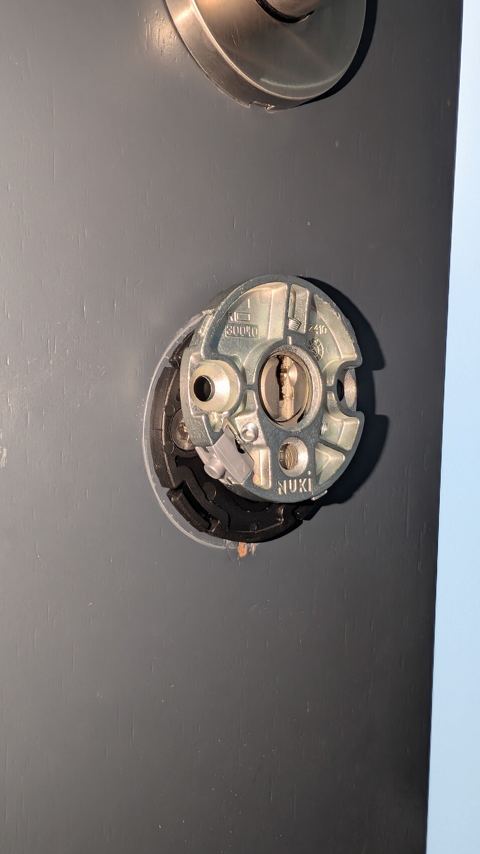

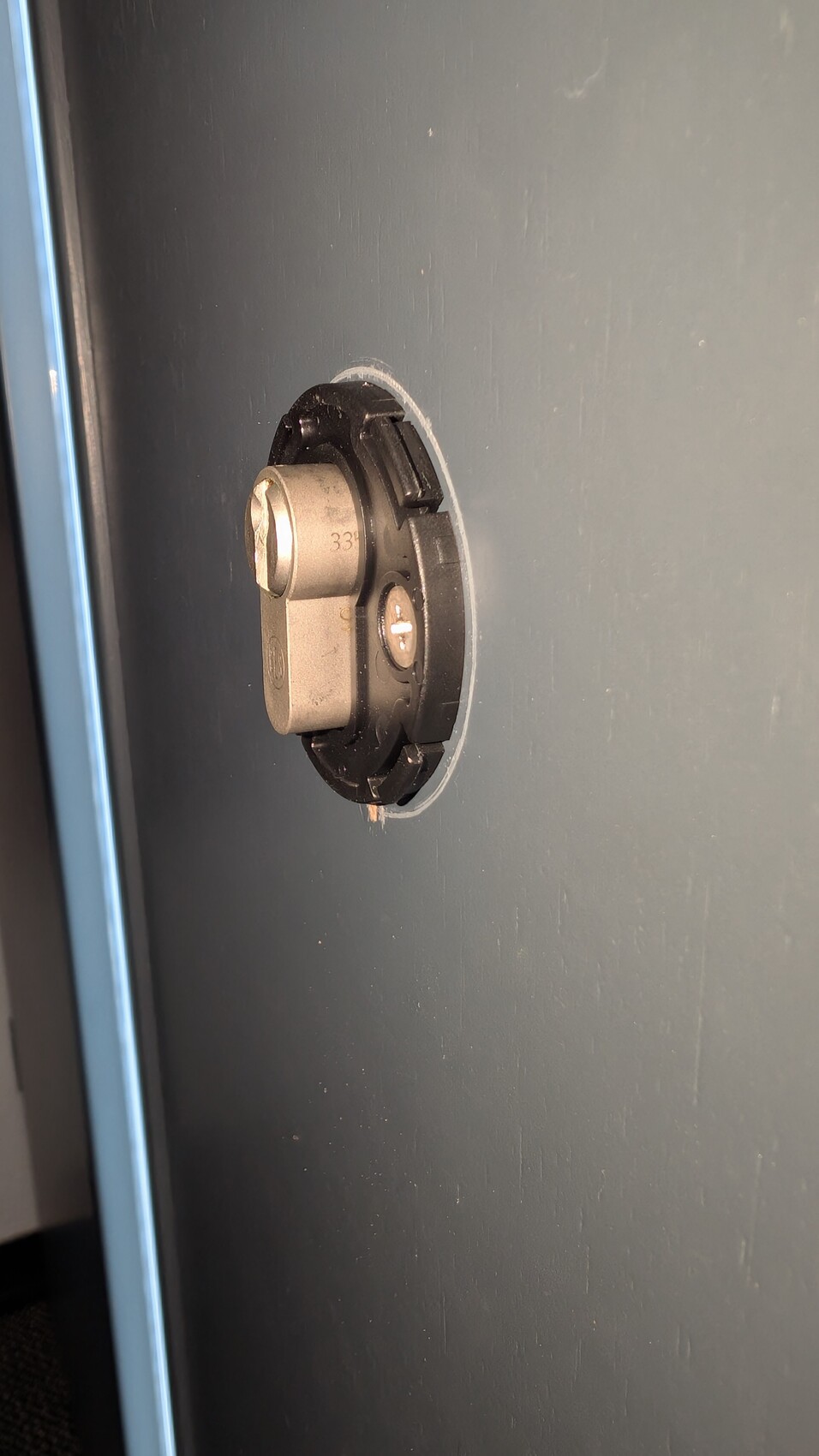

tomtom7916.03.25 11:47
Nuki wurde gestern geliefert.
Heute habe ich versucht, es zu montieren – allerdings ohne Erfolg. Der Zylinder ist 10 mm zu lang. Die mitgelieferten Halteplatten für das Nuki-Schloss haben kein Durchgangsloch für den Zylinder, wodurch die Länge begrenzt wird. Ich vermute, dass dies für mehr Stabilität sorgt, aber gleichzeitig die Auswahl an verwendbaren Zylindern einschränkt. Platz wäre aber auch keins.
Jetzt muss ich einen 45/45-Zylinder besorgen, da aktuell ein 45/55-Zylinder verbaut ist.
Optisch macht es ein sehr wertigen Eindruck.
10mm zu lang.
Nahaufnahme eines metallischen Türschloss-Zylinders in einer blauen Tür
Einer der zwei Aufgesteckten Platten. Gibt es auch mit versetzen schraublöcher.
Runde NUKI Türrosette mit freier Schlüsselöffnung an dunkler Tür.
