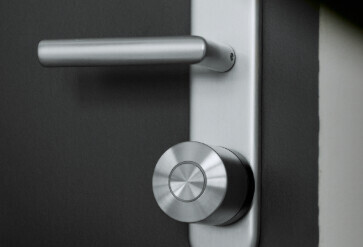

wir haben ein Mehrfamilienhaus, in der aber nur Verwandte leben. Will auf smarte Türschlösser umsteigen und bin am Überlegen, ob ich Nuki Ultra oder Bold nehme. Unterschiede hauptsächlich:
Nuki Smart Ultra:
  • Dreht praktisch den Schlüssel und kann daher die Falle als auch den Riegel öffnen/schließen
  • Falls man kein Smartphone hat, kann man mit dem herkömmlichen Schlüssel auf- und abschließen
  • Batterie hält ca. 6 Monate
Bold Elite SX33:
  • Der Außenknauf ist im Freilauf. Durch aktivieren über Smartphone oder einem Clicker, wird der Knauf aktiviert und man kann aufschließen/abschließen. Die Batterien halten dadurch viel länger
  • Falls man kein Smartphone hat, kann man mit dem Clicker auf- und abschließen
  • Batterie hält ca. 2 Jahre (je nach Verwendung scheinbar sogar viel mehr)
Preise sind relativ ähnlich beim Komplettpaket. Da schenkt sich nicht viel. Wir haben 1x ein Hauseingangstür, 4x Wohnungstüren und 1x Garagentür.
1. Erste Frage: Wie heißt der Schließhebel am Schließblech, wo die Türe ohne Schlüssel geöffnet werden kann, indem man einfach stärker drückt? (Die Falle hat man Schließblech praktisch keinen Halt)
2. Zweite Frage: Wie heißen die Schließbleche, die ein Schließhebel haben, um die Türe durch stärkeres Drücken ohne Schlüssel öffnen zu können? Gibt es die auch für Wohnungstüren? Höhe des Schließbleches = 20cm.
UseCase: Kinder kommen mittags von der Schule nach Hause. Am Schließblech der Haustür haben wir den Schließhebel "entriegelt", so dass die Kinder jederzeit ohne Schlüssel/Smartphone eintreten können. An unserer Wohnungstür müssen sie dann klopfen/klingeln.
Mit Nuki würde folgendes gehen:
  • Man entriegelt sowohl für Haustür als auch Wohnungstür den Schließhebel. Man könnte jederzeit praktisch eintreten. Per App könnte man aber sowohl Haustür als auch Wohnungstür abschließen. Also den Riegel in das Schließblech reinfahren. Damit wäre wieder ein Schlüssel oder ein Clicker notwendig. Zu bestimmten Zeiten könnten also die Kinder einfach hineintreten.
Mit Bold sehe ich diese Möglichkeit nicht. Dafür könnte man den Kindern einen Clicker geben. Wenn die mal verloren sind, kann man sie einfach deaktivieren. Ist praktisch nicht so schlimm, wie wenn man einen Schlüssel verliert.
3. Wie seht ihr das? Alle anderen gängigen UseCases sollten identisch sein. Zu was würdet ihr tendieren? Hat vielleicht jemand Erfahrungen mit dem einen oder anderen System?

Zu 1 und 2: Das nennt man wohl "Türöffner".
  • Türöffner elektrisch
  • Türöffner elektrisch und Hebel für mechanische Entriegelung
Für Wohnungstüren (ca. 19-20cm hoch) habe ich jetzt kein Schließblech gefunden, wo man solch ein Türschloss einbauen könnte

Habe soeben erfahren, dass Nuki auch wohl Handsender hat. Sprich, würde sich auch für Kinder gut eignen. Nennt sich "Nuki Fob"
Die App im Playstore hat bei Nuki bei über 1 Millionen eine bessere Bewertung mit 4,4 im Gegensatz zu Bold mit 3,7 bei 100.000
Der größte Unterschied wäre somit:
  • Nuki: Dreht den Riegel / Falle selbstständig auf, wenn man die Türe öffnet (Könnte ein Vor- oder Nachteil sein)
  • Bold: Aktiviert den Türschloss und man muss manuell aufdrehen.
Was hättet ihr hier für eine Meinung bzw. Präferenzen?

Das Nuki System fand ich gut. Einzig die Lautstärke und Klotz an der Tür war in vielen Bewertung negativ aufgefallen
Das Problem ist wohl zumindest gelöst (auch wenn ich die neue Version bisher nicht persönlich gesehen habe). Beim Lock Ultra mit Schließzylinder (SKG mit drei Sternen - also gute Sicherheit) gibt es zusätzliche Schlüssel für nur 28€. Finde ich ganz sexy.
