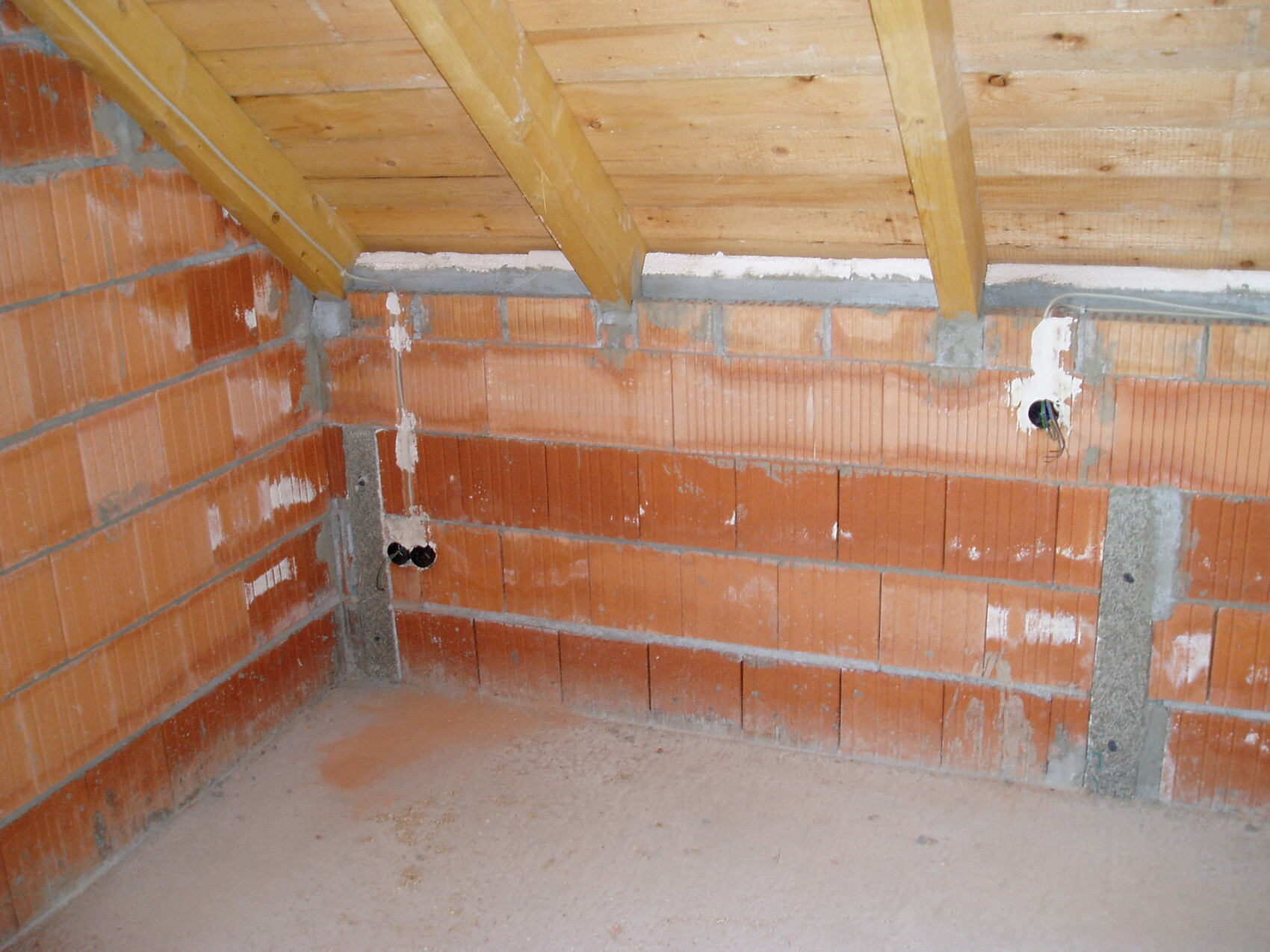

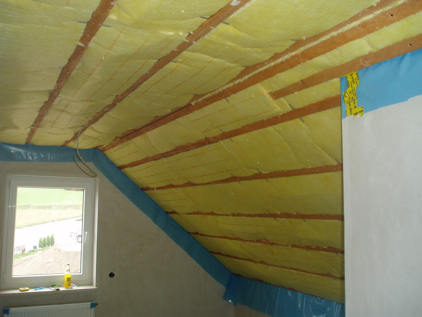

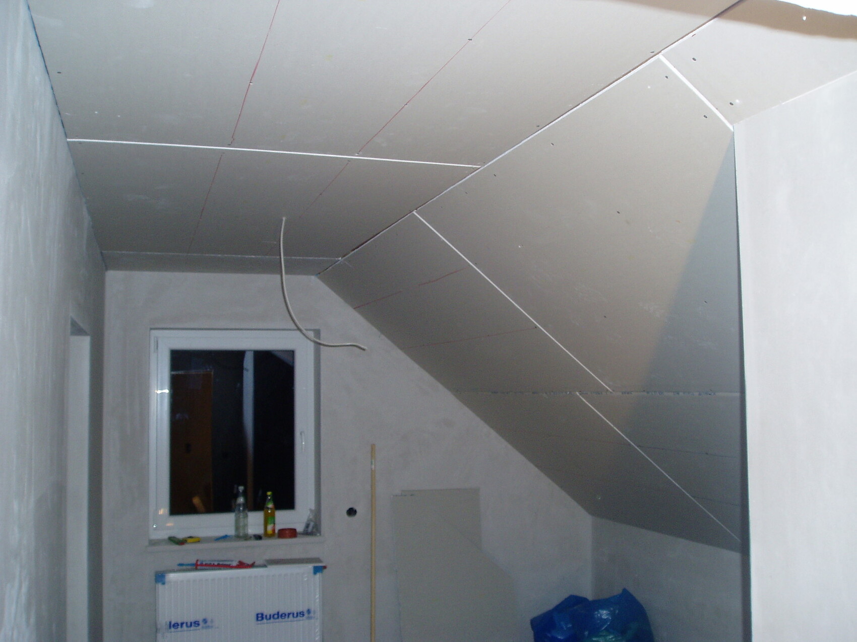

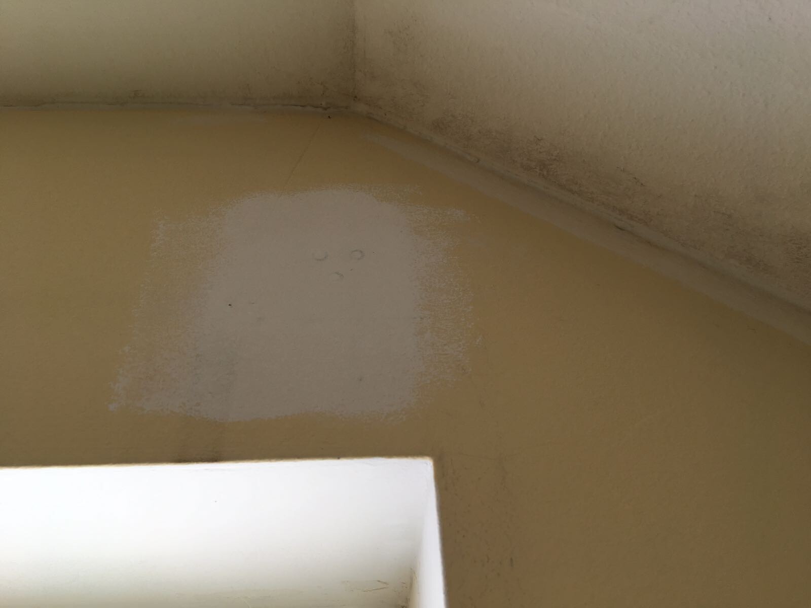

wir haben ein Einfamilienhaus Bj. 2006 gekauft. Die Baufirma ist eine renommierte Firma mit sehr guten Ruf und Qualität. Leider hat die Dämmung der Vorbesitzer in Eigenleistung gemacht. Jetzt haben wir auf der Nord-West Seite an den Rigipsplatten Flecken gesehen. wann merkt, dass dieser Bereich kälter ist. Kann es sich hier nur um eine Wärmebrücke handeln (Schlafzimmer) und durch die hohe Luftfeuchtigkeit entstand dann die Kondensation oder kann das Schimmel sein? Sollten wir die Gipsplatten entfernen lassen?
Vielen Dank für eure Meinung.

ist zwischen dem ersten Sparren und dem Mauerwerk Luft bzw. ungedämmter Raum?
Ist hier Zwischensparrendämmung/Dampfsperre/Untersparrendämmung verbaut?
Wurde die Dampfsperre fachgerecht am Mauerwerk verklebt?
Welche Dämmstoffstärken wurden verbaut mit welchem U-Wert? 032, 035, 040?
