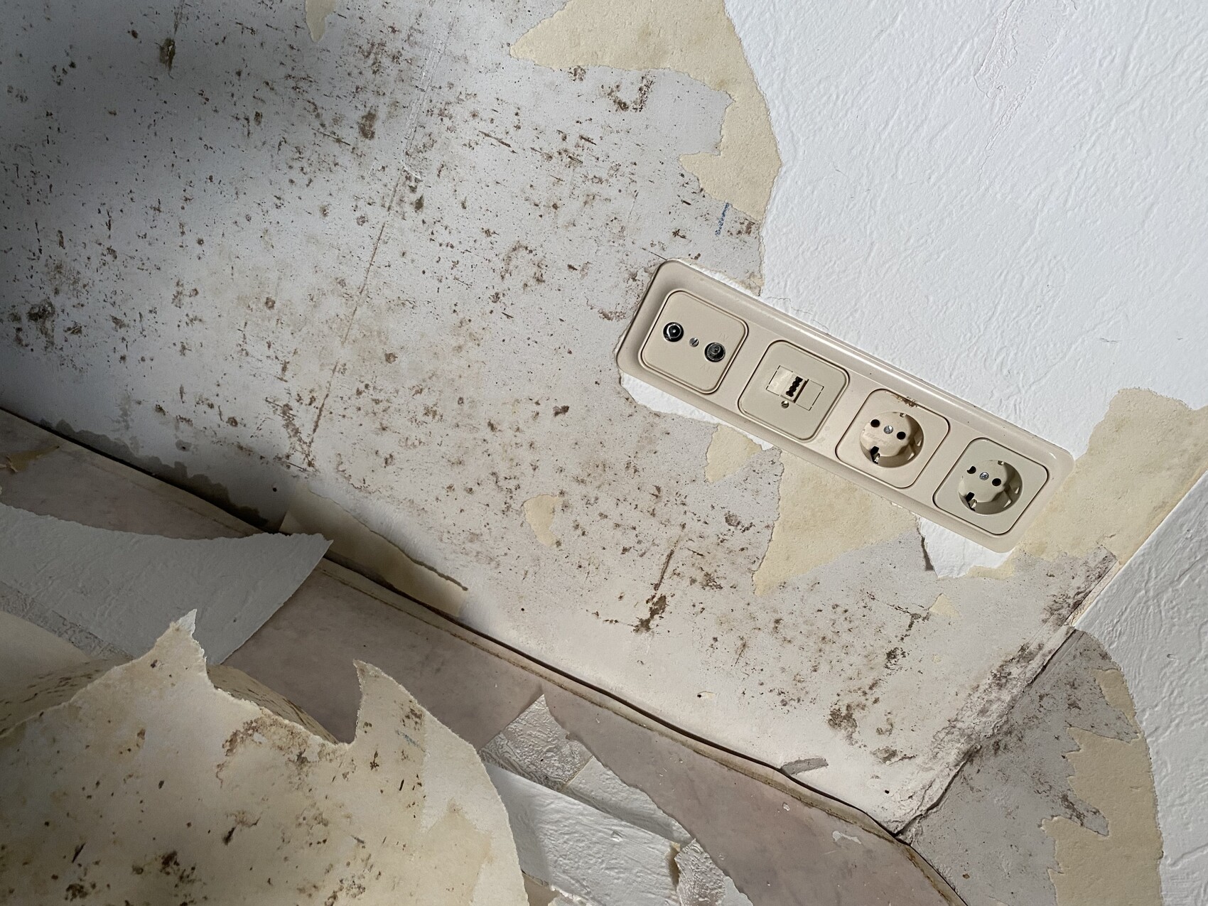

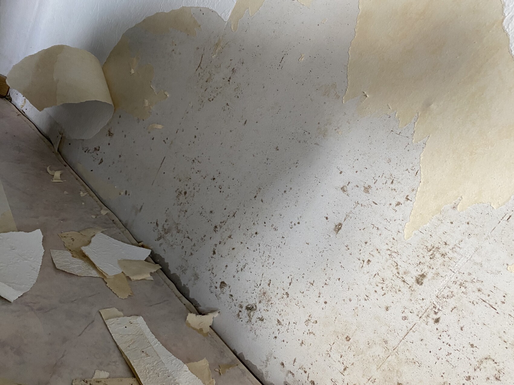

habe heute begonnen in meiner Mietwohnung wegen Auszug die Tapete zu entfernen. Dabei kam mir folgendes entgegen.. (sieht Bilder)
Ich denke hierbei sollte es sich um Schimmel handeln, sehe ich das richtig ?
Wenn ja, wer muss dafür aufkommen ? Der Mieter oder Vermieter ?
Habe immer richtig gelüftet und geheizt. Es handelt sich bei der Wohnung um eine Kellerwohnung.
liebe Grüße
Wand mit abblätternder Tapete; integrierte Steckdosenleiste mit USB-Port und zwei Steckdosen.
Wand mit abblätternder Tapete und Putz, Boden bedeckt mit Staub und Schutt.

Der Schimmel kann auch aus anderen Gründen entstanden sein.
Quick and dirty: Schimmel- ex drauf, gut trocknen lassen, möglichst keine Tapete drauf, Wand mineralisch oder mit spezieller schimmelhemmender Farbe streichen. Kein verstärkter Kleber. Keine abwaschbare Farbe!
Besser: Putz abtragen an den Schimmelbereichen, neu verputzen, mineralische oder spezielle Farbe.
Am Besten: Kältebrücken, feuchte Stellen suchen lassen, Ursache beheben, oft reicht es, Kalziumsilikatplatten drauf zu machen, befallenen Putz abtragen und ersetzen, keine Tapete mehr, jetzt kommen wieder die Farben, dem nächsten Mieter eventuell eine Auflage machen dass er da keinen schrank an die Wand stellen darf.

Ist es eine Außenwand? Stand dort an der Wand, insb. wo die Tapete weg ist, ein Schrank o. ä.?

Was sieht man denn auf dem ersten Bild unten links? Ist da sogar ein Wasserrand zu sehen?

das ist ja minimal. Schimmelex drauf. Einwirken lassen.
Vermieter bescheid sagen, dass es da ein Problem gab aber jetzt behoben ist.
