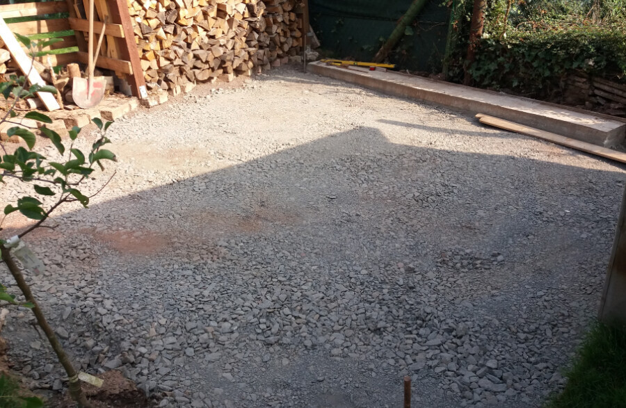

spike1978 schrieb:
Lege ich hier am Besten von innen nach außen oder beginne ich auch hier ganz normal an einer Seite ?
Ich würde eher sagen, "ganz normal" ist gerade "von innen nach außen".

29.08.17 13:58
Sorry für die Nachfrage, also beginne ich am Rand? Habe mal einen gesehen der mittig angefangen hat und ist dann rechts und links bis zu den Rändern gegangen.

29.08.17 14:02
Ja, das gehört so, von innen nach außen.
Ich würde ganz in der Flächenmitte anfangen, weil man dort am wenigstens aufhören darf: da sieht man "Reststücke" am stärksten.
Mittig nur im Sinne der Mitte einer Randseite wäre da Murks.

29.08.17 14:38
Hast du irgendwo ein Tor oder einen markanten Punkt der als "Eingang" dienen wird? Dann würde ich von dort aus beginnen.

29.08.17 14:46
Ne eigentlich nicht. Anbei mal ein Bild der Ecke die gepflastert wird. Ich komme auch nur vom Garten aus dran, da alle Seiten (rechts, links, gegenüber) nicht zugänglich sind.
Mein Plan war nun folgender. Die Randsteine entlang meiner Fläche (Möglichkeit 2) setzen. Danach vorne links am Rand anfangen zu setzen. So ok?
