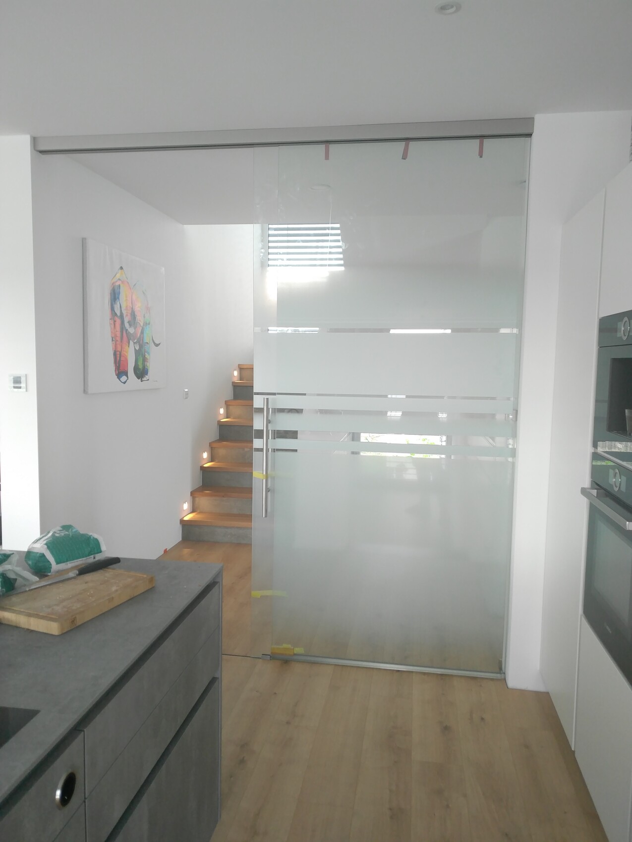

Hatten eine ähnliche Situation. Ursprünglich Wandtasche + Schiebetüre. Zum Glück haben wir uns unentschieden.
Habe leider kein vernünftiges Bild, nur eins direkt nach Fertigstellung der Montage.
Bei uns ist die Öffnung 240cm Breit und lichte Raumhöhe ca 265cm
