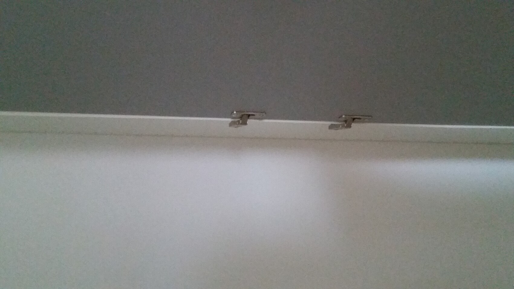

Laura_977115.08.15 20:23Hallo,
wir haben uns vor Kurzem zu zwei bestehenden Paxschränken (mit Spiegelschiebetüren) einen schmaleren Schrank und einen Eckschrank gekauft. Doch das Anbringen der Spiegeltür beim Eckschrank bereitet uns große Probleme. Die Tür geht nicht richtig auf und bleibt auch nicht zu. Woran kann das denn liegen? Ist es vielleicht die falsche Tür (Vikedal)? Weil beim Öffnen stößt sie immer an den Rahmen, das heißt, die scharniere müssten eigentlich noch ein Stück nach außen gehen. Aber wir haben uns an die genaue Anleitung gehalten. Ein Unterschied war, dass die 4 Scharniere in der Anleitung in einem ungefähr gleichen Abstand an der Tür waren. Unsere Tür hat die Löcher aber jeweils einen oben und einen unten und dann zwei in der Mitte, die ganz nah beieinander sind.
HILFE! Wir sind echt verzweifelt!

IKEA-Experte15.08.15 21:56Hallo,
die Scharniere sind auf den Bilder nicht so gut zu erkennen. Es wirkt aber so, als wären es normale KOMPLEMENT Scharniere und nicht die dem Eckschrankkorpus beigepackten.
