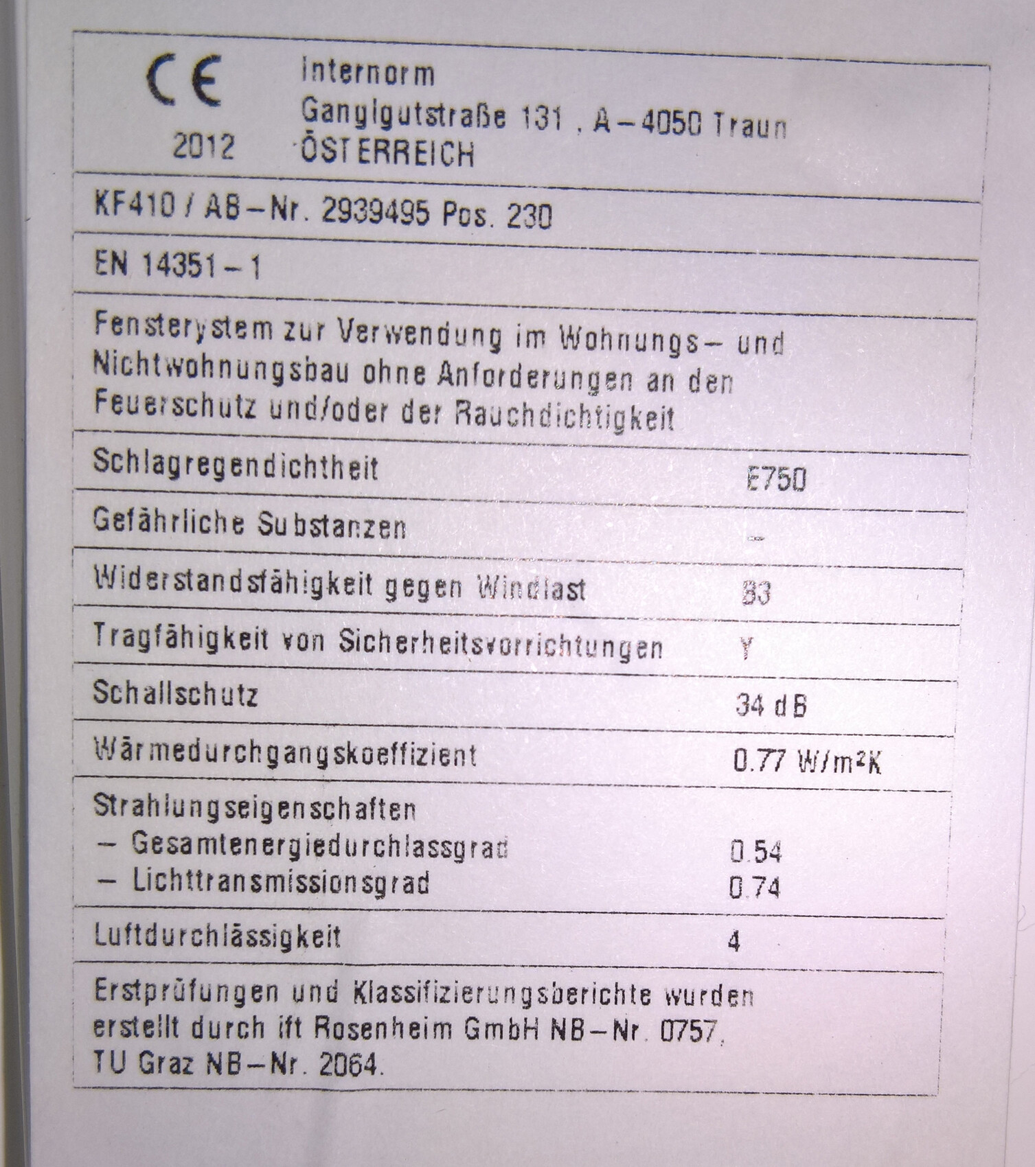

Was mir jetzt gerade auffällt ist, dass es ein ILF 410 offenbar gar nicht gibt von Internorm.
Ich habe eines der Fenster vor dem Einbau zu Gesicht bekommen und den Aufkleber abfotografiert:
CE-Label auf Fenstersystem mit EN 14351-1 und Herstellerangaben

Da mag wohl ein KF410 mit integrierter Lüftung gemeint sein (?)
DReffects21.04.17 20:22
Nein, Integrierte Lüfter haben wir keine, jetzt wo ich weiß, dass es solche gibt hätte ich die jederzeit den dummen dezentralen Riesen-Dingern vorgezogen :/
