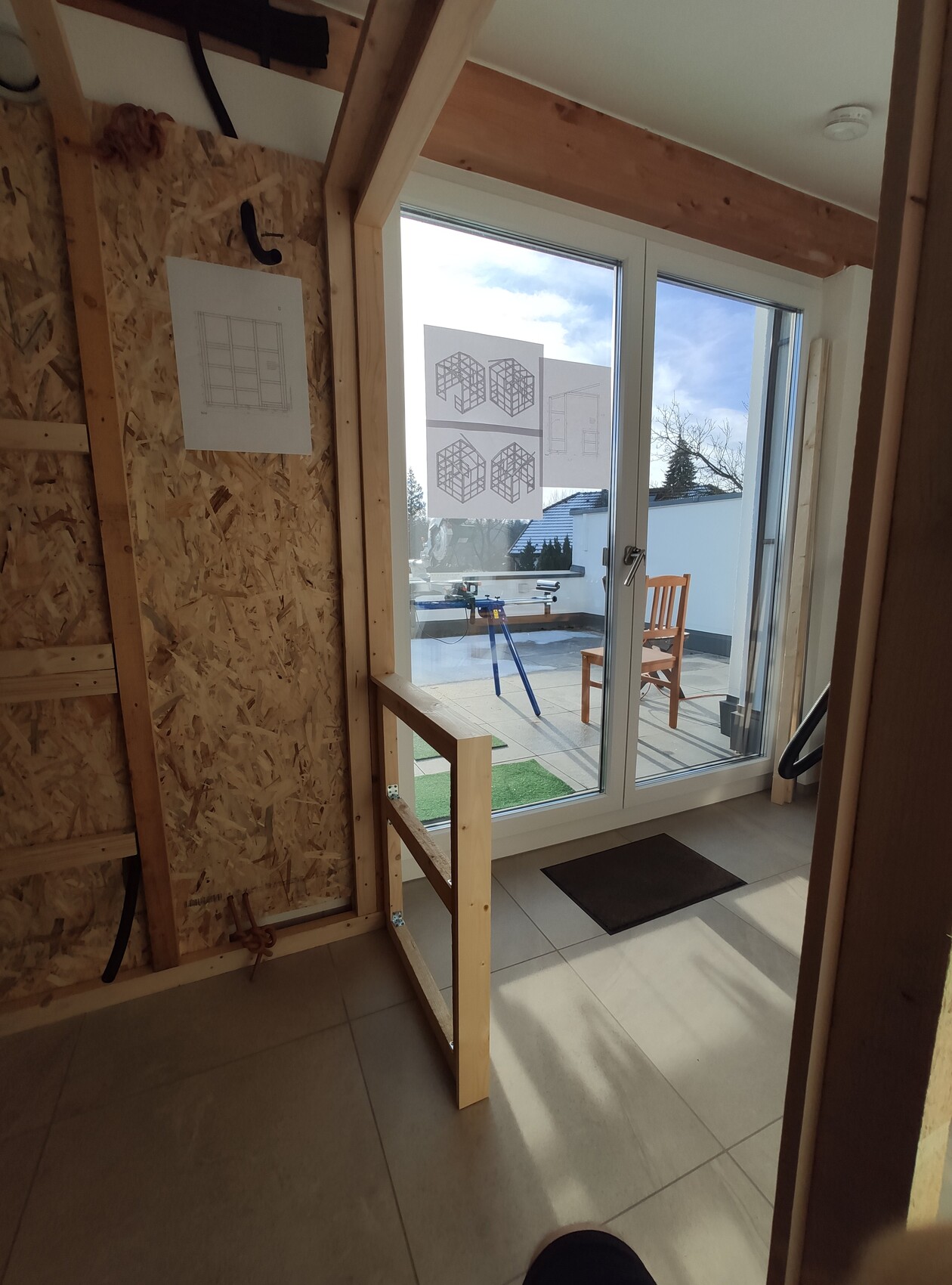

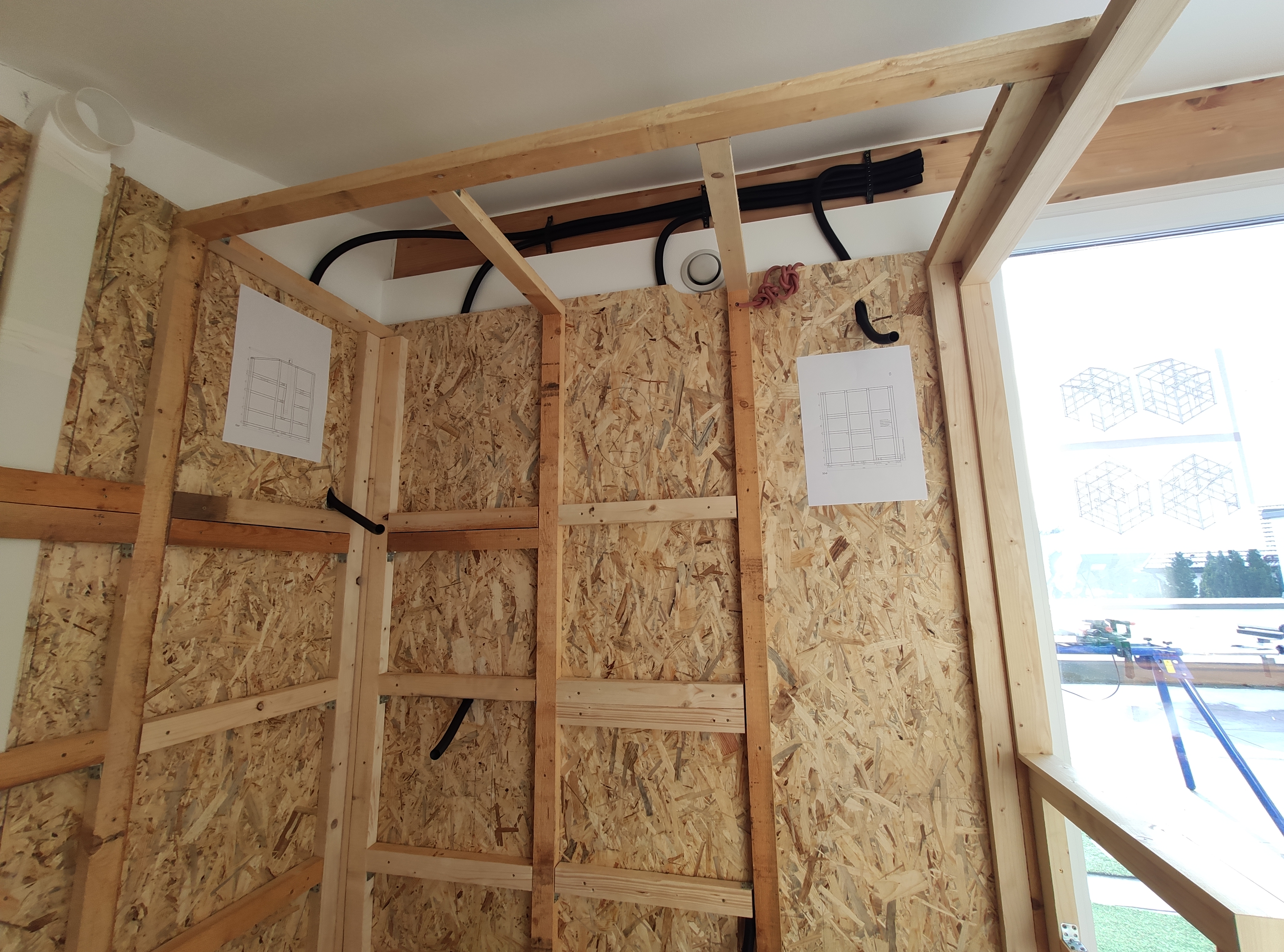

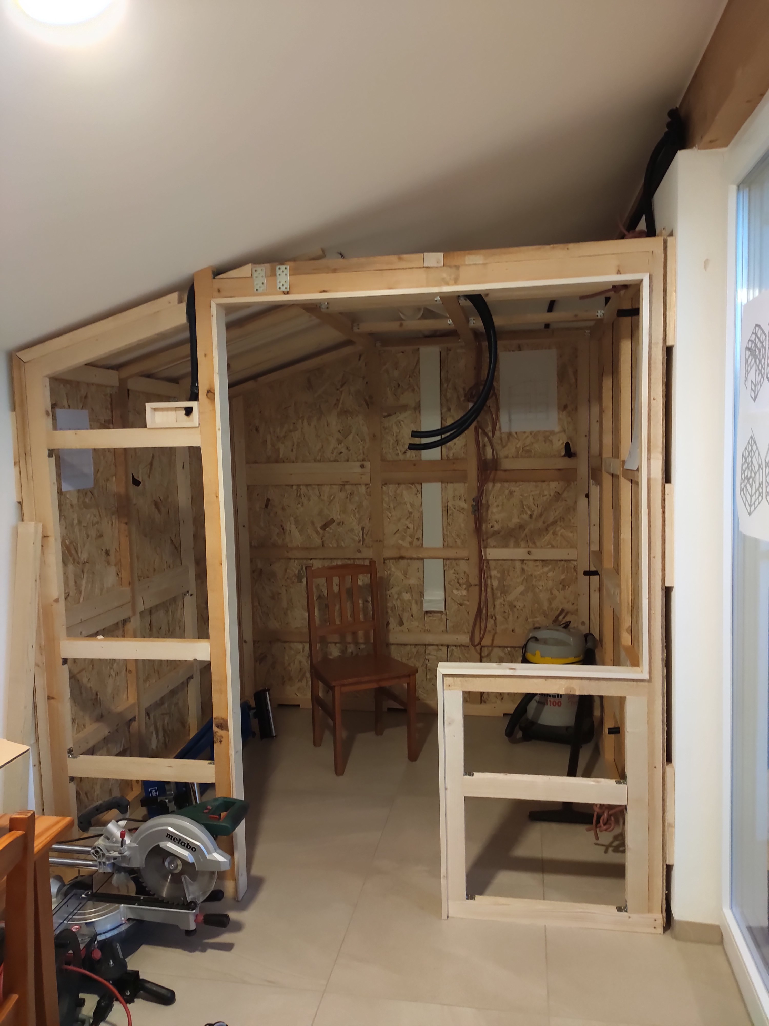

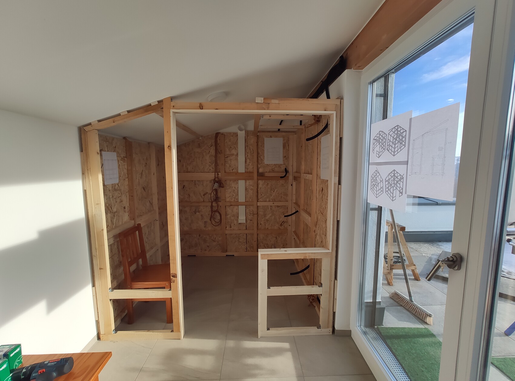

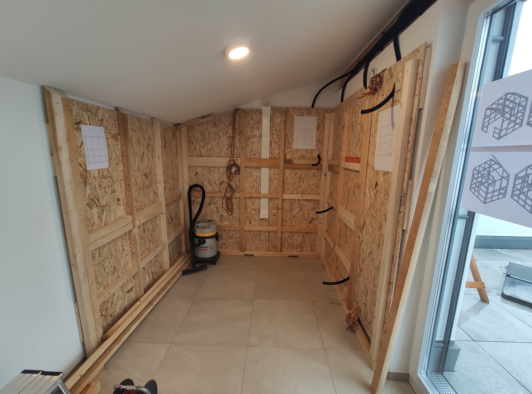

Ich möchte den Thread starten, um Hilfe und Feedback zu meiner Planung für eine Sauna in Eigenregie zu bekommen. Gerne kann der Thread aber für sämtliche Themen rund um den Saunabau verwendet werden.
Wir haben uns entschlossen, uns eine Sauna anzuschaffen, und da ein Bausatz nicht möglich ist, eine Maßanfertigung zu teuer wird, hab ich mich entschlossen, das selbst in die Hand zu nehmen.
Wir haben in unserem Haus beim Bau vor 3 Jahren ganz oben bei der Dachterrasse den Platz für eine Sauna vorgesehen. Leider mussten wir dort statt eines geplanten Flachdaches ein Pultdach realisieren, um die Baugenehmigung zu bekommen.
Dadurch haben wir eine Dachschräge mit einem Kniestock von 1,81m lichter Höhe.
Es steht eine Grundfläche von 2,10m Breite und 1,91m Tiefe zur verfügung.
Die Höhe wird zusätzlich noch durch ein Zuluftventil an der höheren Seite beschränkt. Das Zuluftventil sitzt mit UK=2,05m ü. Oberkante Fertigfußboden.
Meine Idee ist nun, die OK der Sauna auf OK=2,05 auszuführen, um im Fall der Fälle an das Ventil zu kommen. Meiner Planung nach hätte ich noch eine Lichte Höhe in der Sauna von 1,995m.
Die Sauna ist an 3 Seiten von Außenwand umgeben (Poroton T9 Mauerwerk).

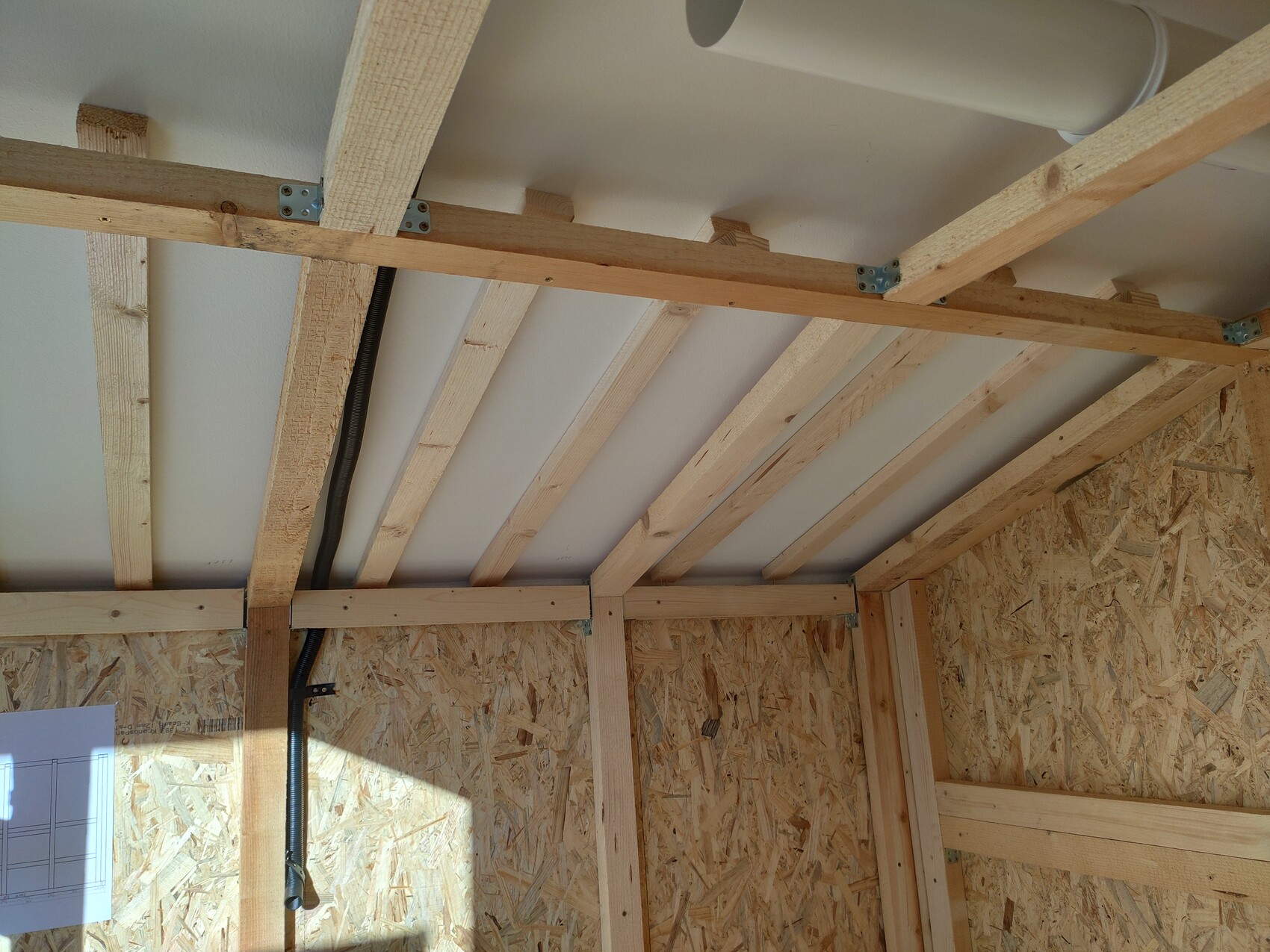

Die Decke ist ohne Konterlattung direkt auf den Balken und der Dampfsperre angebracht. Das war so notwendig, weil wir sonst die Terrassentüre nicht mehr hätten auf machen können. Da hat der Architekt gepennt... : [IMG alt=":roll:"]https://saunabauen.de/forum/images/smilies/icon_rolleyes.gif[/IMG]
Der Boden ist aus Feinststeinzeug auf Estrich mit Fußbodenheizung.
Es liegt ein Drehstromanschluss vor mit 5x2,5mm². Die Leitungslänge ist ca. 20m Lang. Laut Aussage eines Elektrikers sollte die Leitung keine Einschränkung für das Projekt darstellen.
Da das eh alles ziemlich eng wird, will ich den Wandaufbau nun so gering wie möglich halten.
Geplanter Wandaufbau:
1. Mauerwerk mit Putz
2. Senkrechte Dachlatten (24x48mm) mit 24mm Luftspalt zur Hinterlüftung
3. OSB Platten 15mm
4. KVH 40x60mm, so gestellt, dass die 40mm die Dämmung aufnehmen.
5. Darin 40mm Holzfaserdämmung
6. keine Dampfsperre
7. 15mm Profillattung waagrecht montiert
Nun meine Fragen:
1. Ist mein Wandaufbau so möglich, oder ist das zu knapp kalkuliert? So hätte ich noch ein fertiges Innenmaß von knapp 1,92m x 1,75m.
Ich bin 1,84m groß, so hätte ich noch Platz, um mich hinlegen zu können.
2. Wir würden gerne eine Ganzglastüre mit Seitenteil realsieren, um ins Freie blicken zu können.
Geplant ist, dass wir ESG 8mm verwenden. Ist das so möglich, oder gibt´s da Probleme mit dem Ofen?
3. Wie macht man die Anbindung der Glaswand an die Sauna? Ich hätte überlegt, die KVH umlaufend mit einer Nut zu versehen, dann könnte man das Glas dort rein setzen. Geht das so?
Am Boden habe ich iwo gelesen, dass jemand die Scheibe auf eine Silikonmatte gestellt hat, welche er dann bündig abgeschnitten hat. So stelle ich mir das auch vor.
3. Die Sauna hat eine Fläche von 3,34m² und eine Innenhöhe von 1,995m. Die Schräge ignoriert ergibt das ein Volumen von 6,66m³.
Ich habe gelesen, dass man für eine Glastür 1,5m³ und bei einer Glaswand die Fläche (1,5m²) mit Faktor 1,2 als Volumen zurechnen soll.
So käme ich auf ein Gesamtvolumgen von 9,66m³ und hätte dementsprechend einen Ofen mit 9kW gewählt. Passt das so oder ist das überdimensioniert? Momentan tendiere ich zum "Harvia The Wall" mit externer Steuerung.
4. Durch die Positionierung des Ofens hätte ich eigentlich keinen Platz für einen Ofenschutz zwischen Glaswand und Ofen. Ist der notwendig in Privatsaunen? Ich seh´s nicht so eng, meine Frau macht sich allerdings bisschen Sorgen.
Die Alternative wäre, dass ich die Untere Bank bisschen unter die obere Bank einrücke und den Ofen verschiebe, dann wäre Platz für einen Ofenschutz.
Alternativ gibt es zu dem o.g. Ofen eine eine beleuchtete Schutzwand aus Glas, welche an der Ofenvorterseite montiert wird. Würde das reichen? Die Holzkonstuktionen wollen mir nicht so recht gefallen... [IMG alt=";)"]https://saunabauen.de/forum/images/smilies/icon_wink.gif[/IMG]
5. Ein Arbeitskollege hat mir eine Bankhöhe von 60 bzw. 120cm empfohlen. Da bekomme ich allerdings Probleme mit der Höhe der Sauna. Ich wäre nun auf 45/90cm gegangen. Da wir es beide nicht so ganz heiß wollen, sehe ich keinen Grund dafür, das höher auszuführen?
6. Um die Dachschräge nicht noch weiter zu verringern, wollte ich dort auf die OSB Platten verzichten und die KVH direkt im Abstand von 24mm (Dachlatten) zur Decke montieren. Seht ihr da Probleme)
7. Uns gefällt es einfach viel besser, wenn die Profilhölzer waagrecht montiert sind. Spricht da etwas dagegen? Aufgrund der beengten Situation hätte ich auf eine weitere Hinterlüftung verzichtet. Was ich so gelesen habe, ist das ja nicht unbedingt notwendig.
8. Wäre es in meinem Fall Vorlauf sinnvoller, statt der Holzfaserdämmung ein anderes Material + Dampfsperre zu verwenden?

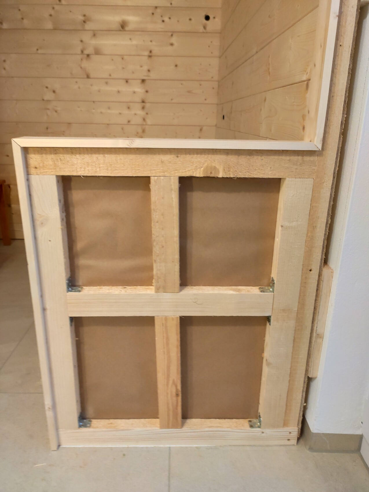

9. Die Planlinke Wand mit der Glastüre soll von außen dann auch mit Profilhölzern verkleidet werden. So könnte ich über der Sauna eine Revisionsöffnung einbauen, um an das Zuluftventil zu kommen, falls man mal ran müsste. Auch könnte ich so die Elektronik für Beleuchtung und Audio der Sauna auf die Decke legen, dann wäre die auch zugänglich.
Kann ich die Profilbretter direkt auf die KVH montieren oder ist da noch eine weitere Konterlattung o.ä. notwendig?

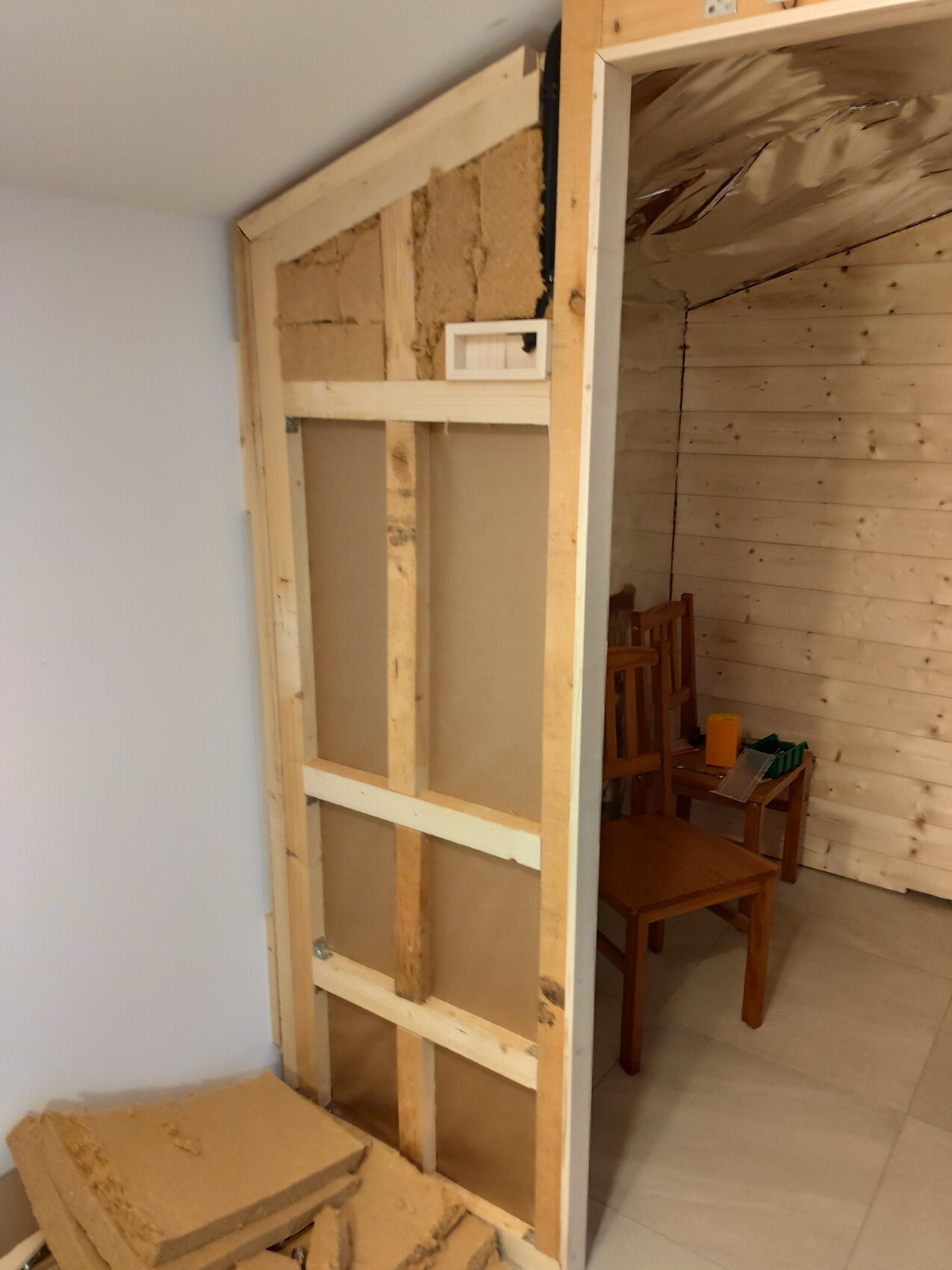

Ich möchte, dass die Wand zum Schluss bündig mit der Laibung der Terrassentüre abschließt. Damit die Terrassentüre (und vor allem der Griff) nicht an die Wand knallen kann, würde ich dort einen Stopper vorsehen, der am KVH montiert ist.
Das war´s nun erstmal von mir, ich bin gespannt, was von meiner Planung zu halten ist. Ich hoffe, mein Post ist nicht zu lang... [IMG alt=":?"]https://saunabauen.de/forum/images/smilies/icon_confused.gif[/IMG]

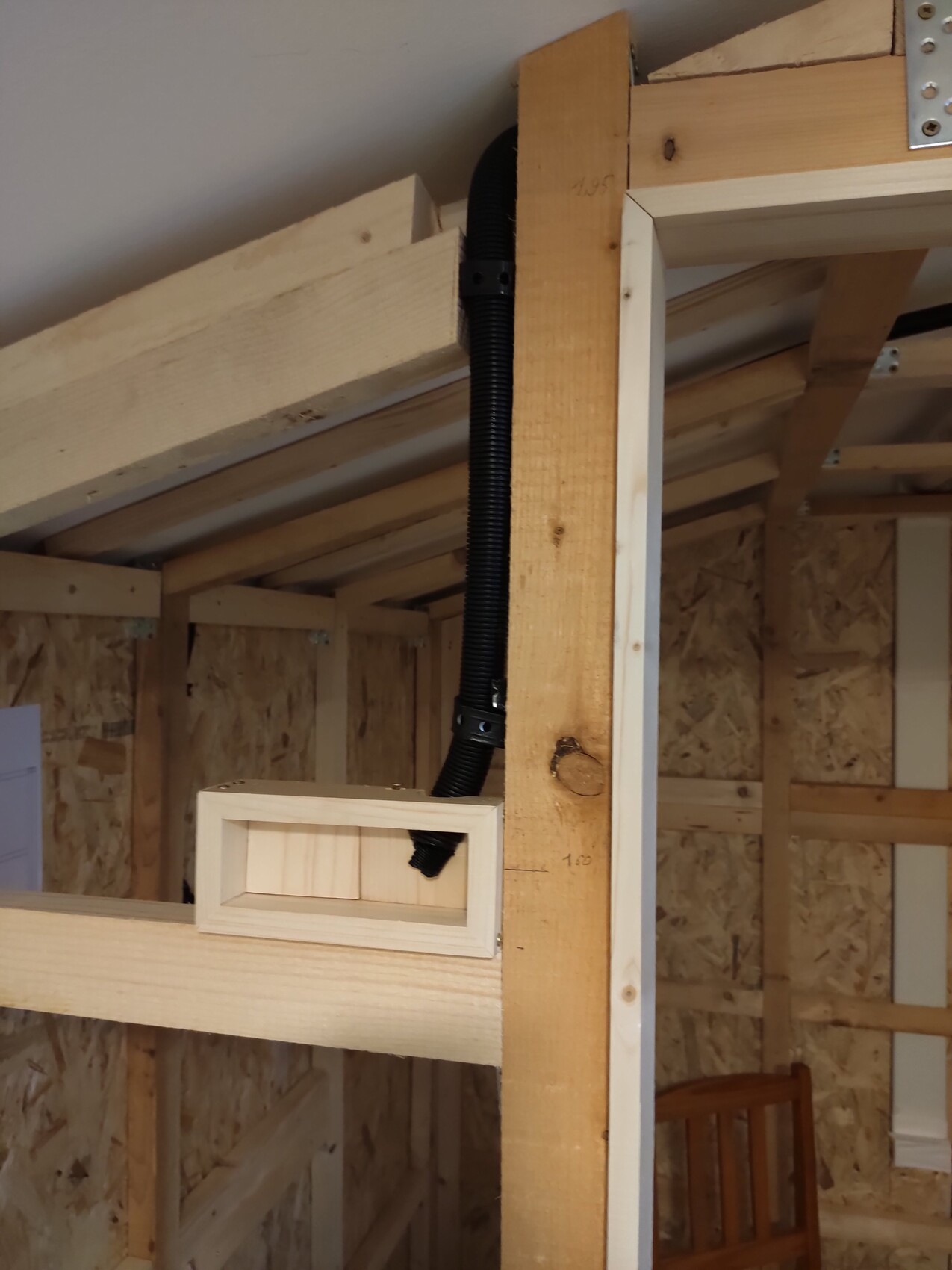

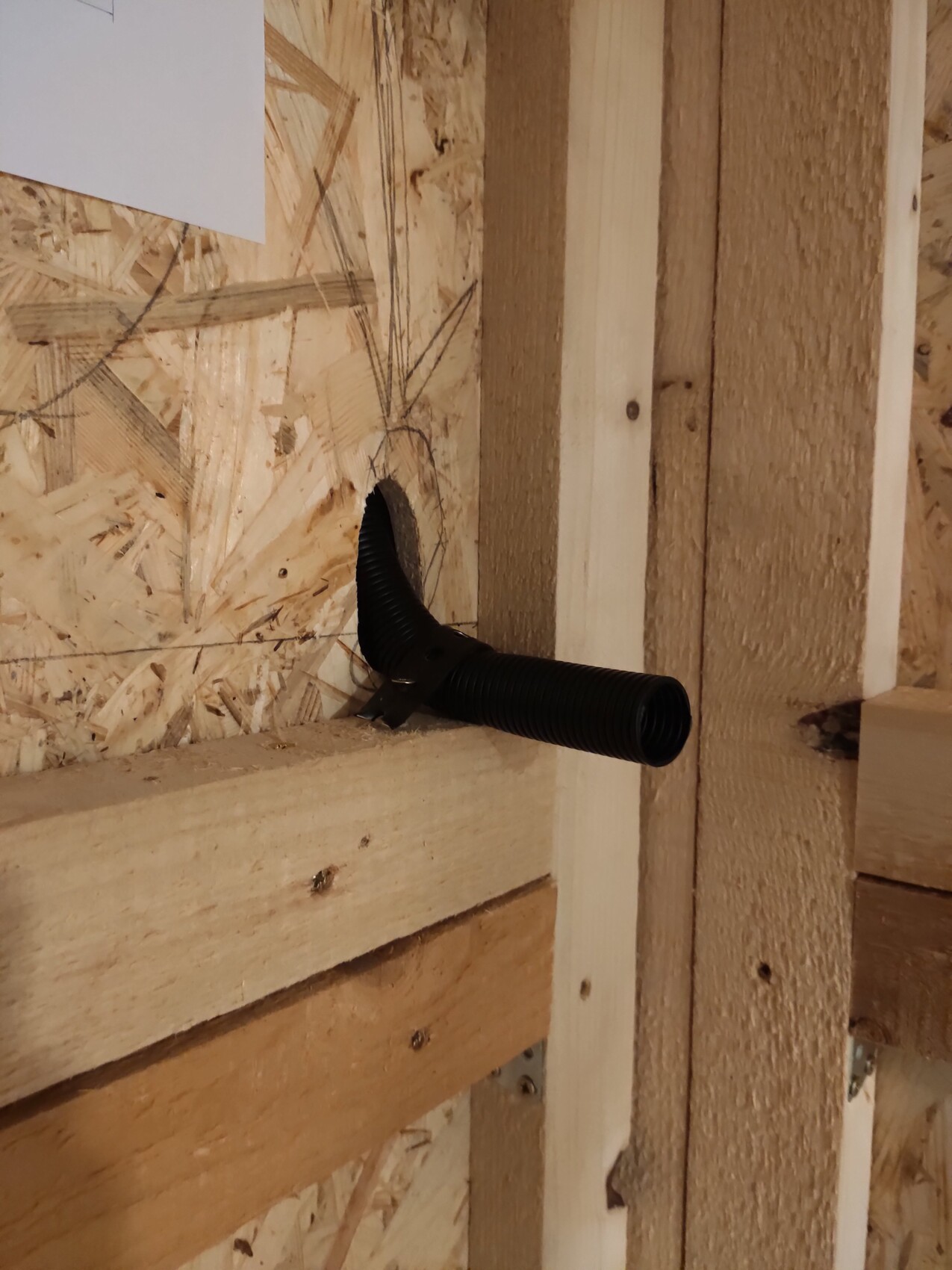

Anbei noch ein Paar Bilder, welche den Stand der Planung zeigen sollen. Solltet Ihr noch weitere Infos benötigen, lasst es mich nur wissen.
Ich freue mich über jegliche Rückmeldung [IMG alt=";)"]https://saunabauen.de/forum/images/smilies/icon_wink.gif[/IMG]
Danke schonmal!
Grüße

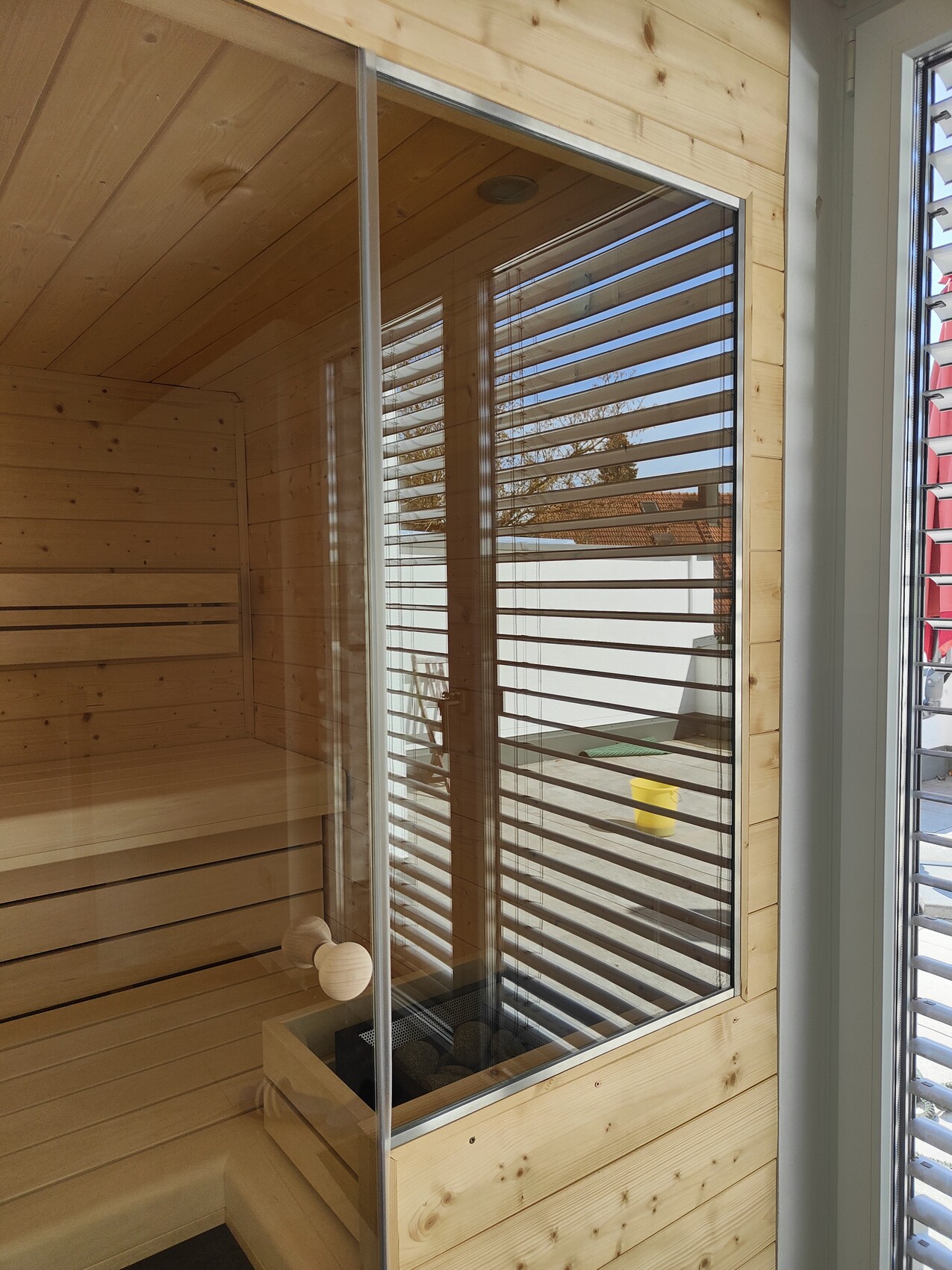

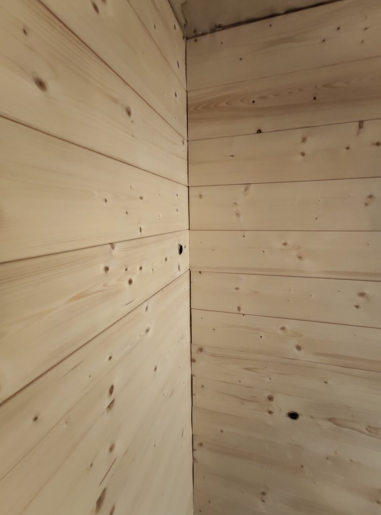

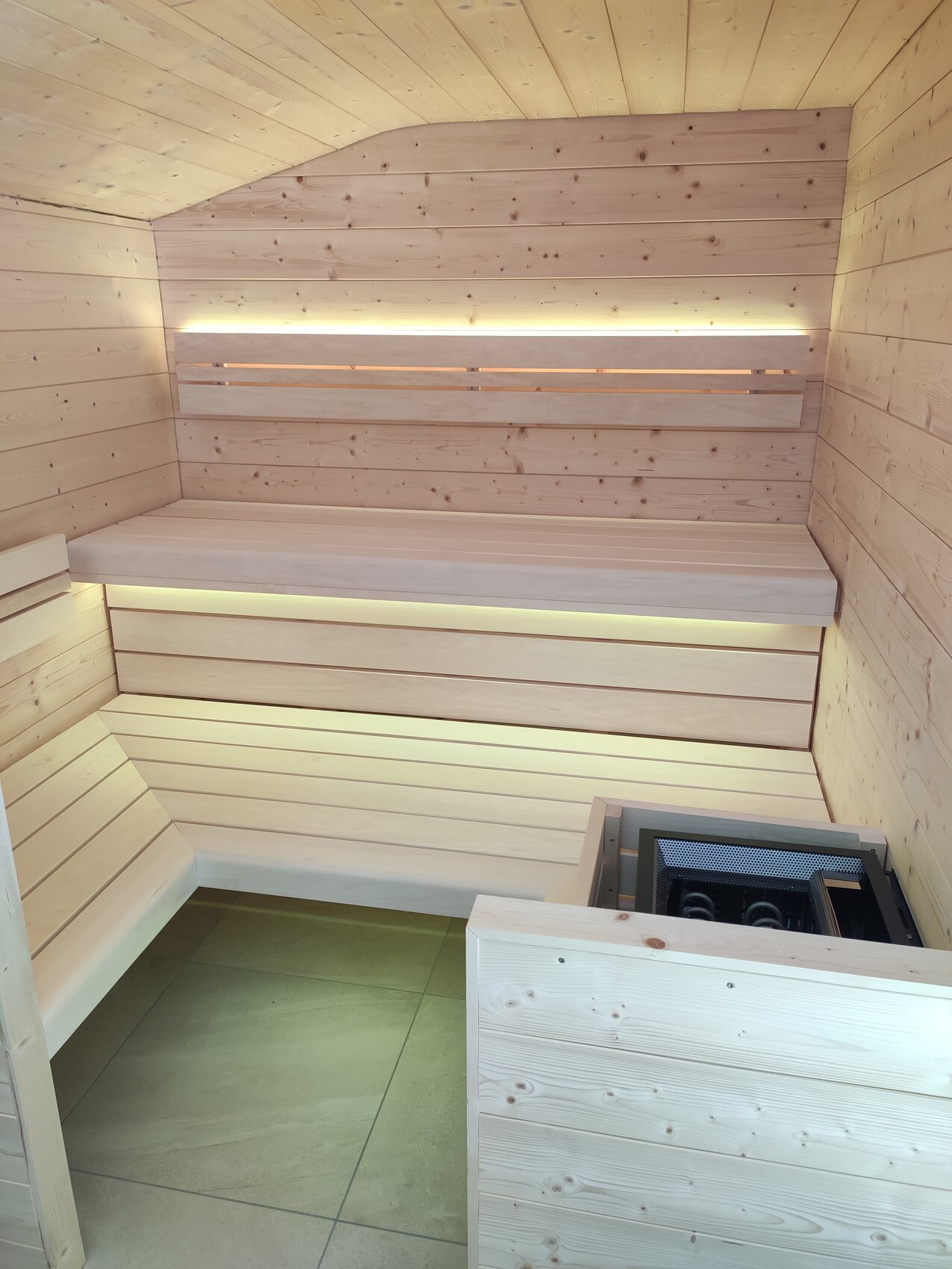

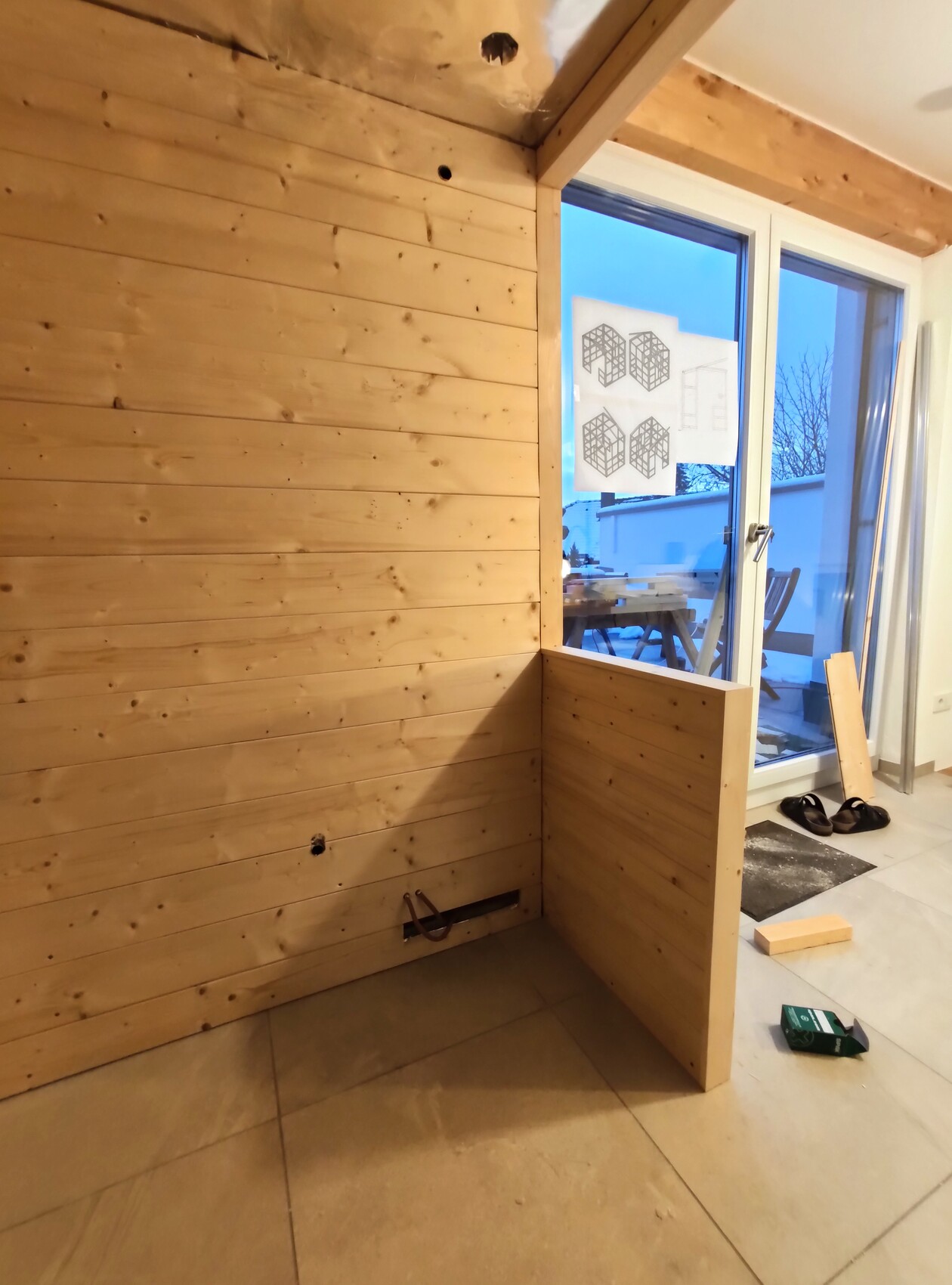

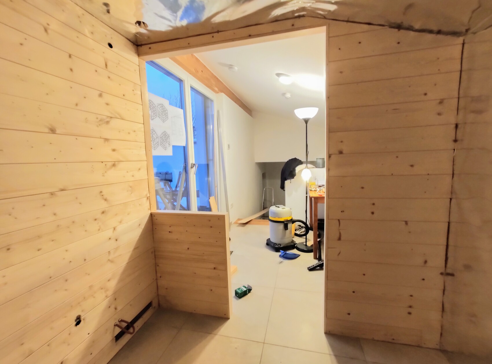

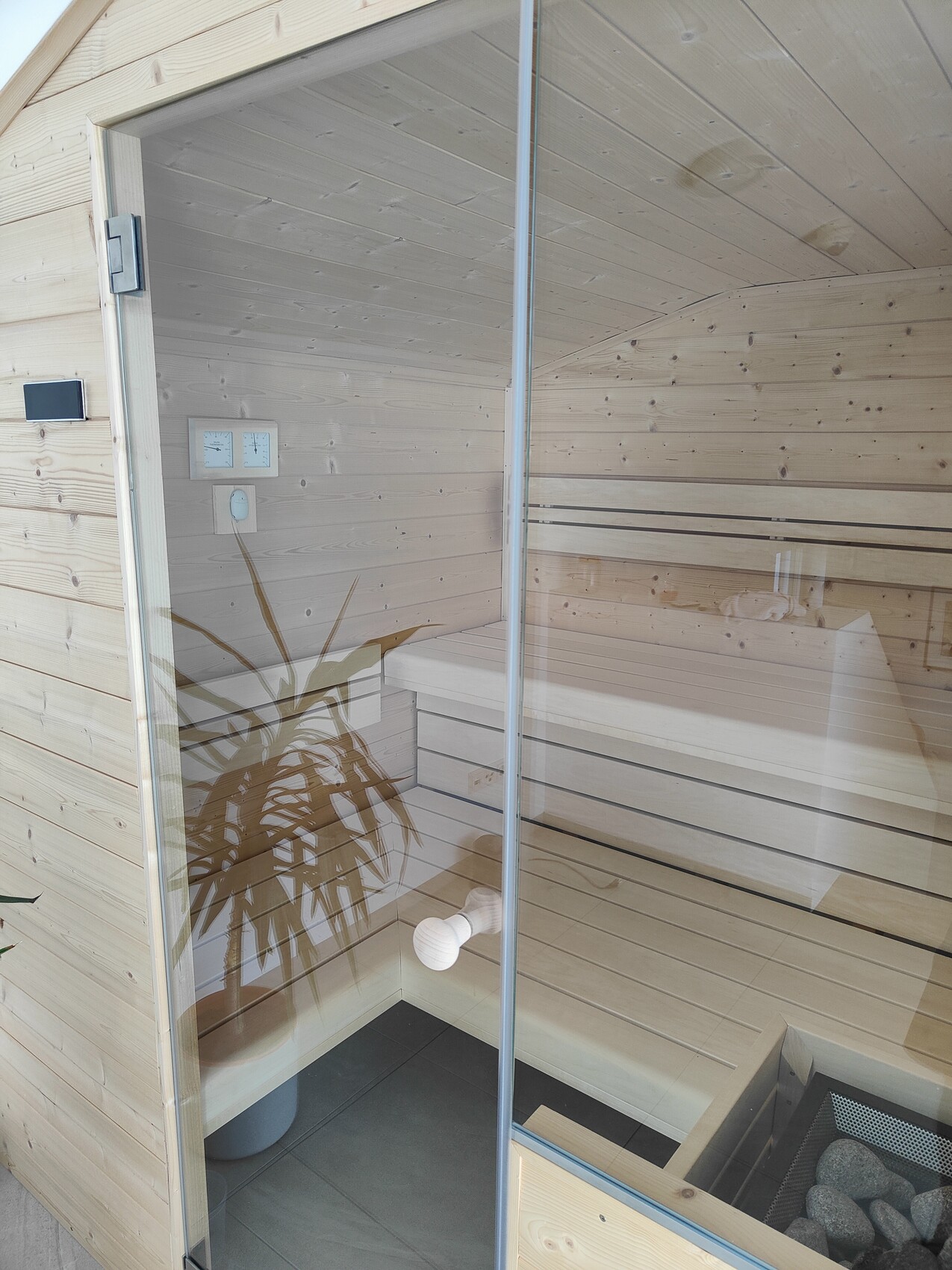

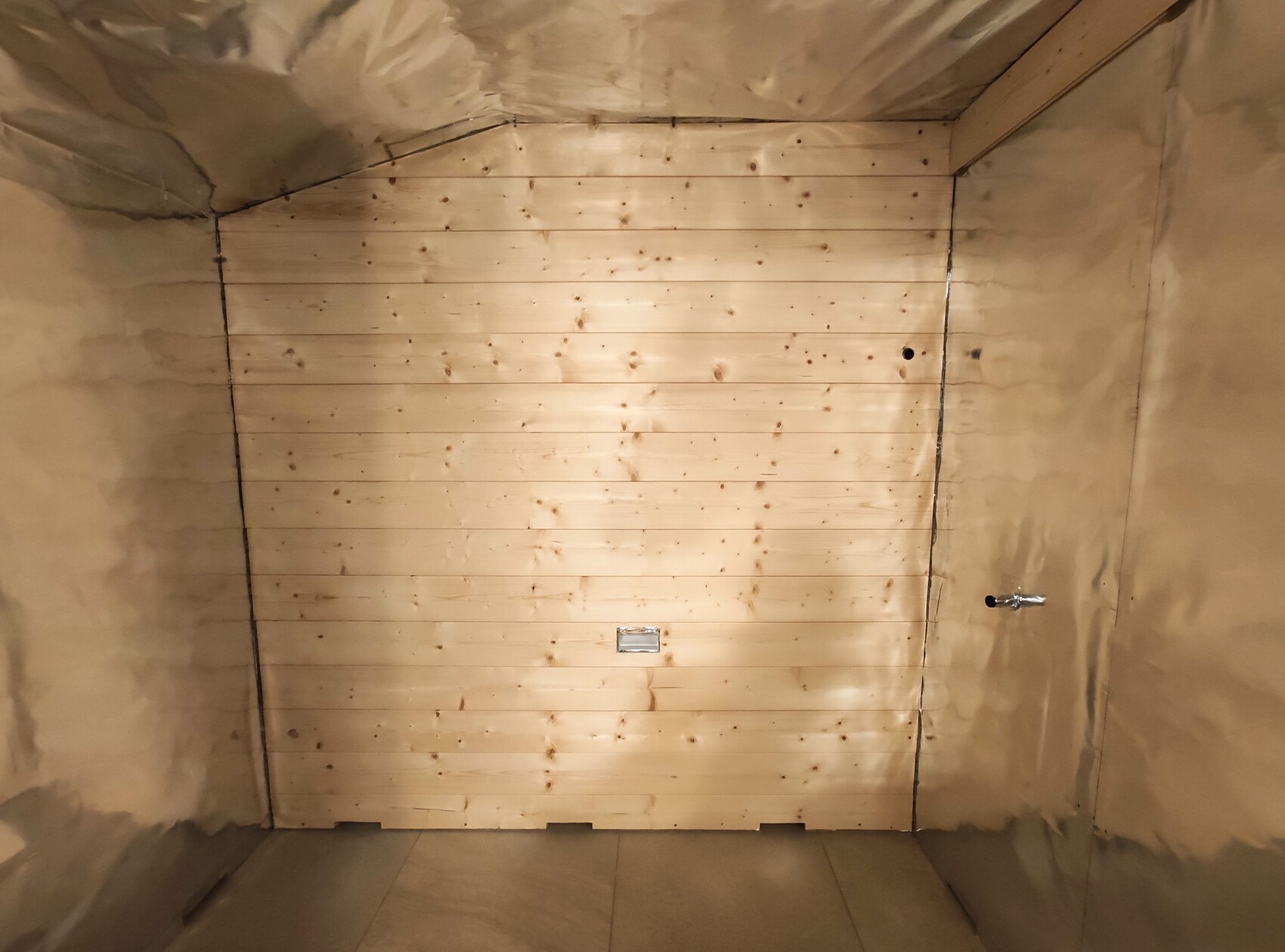

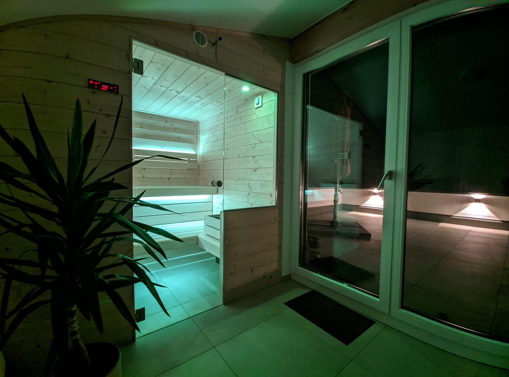

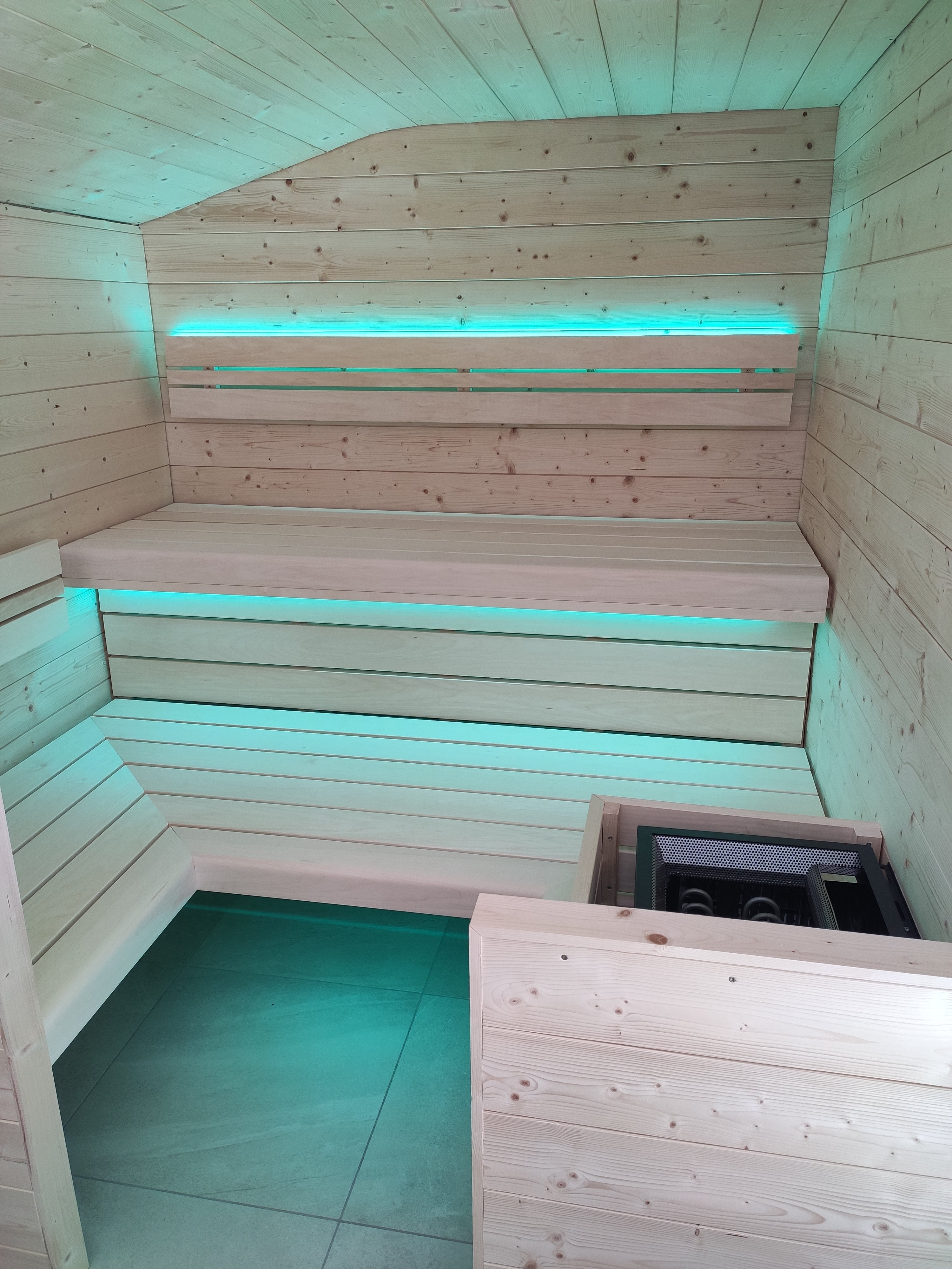

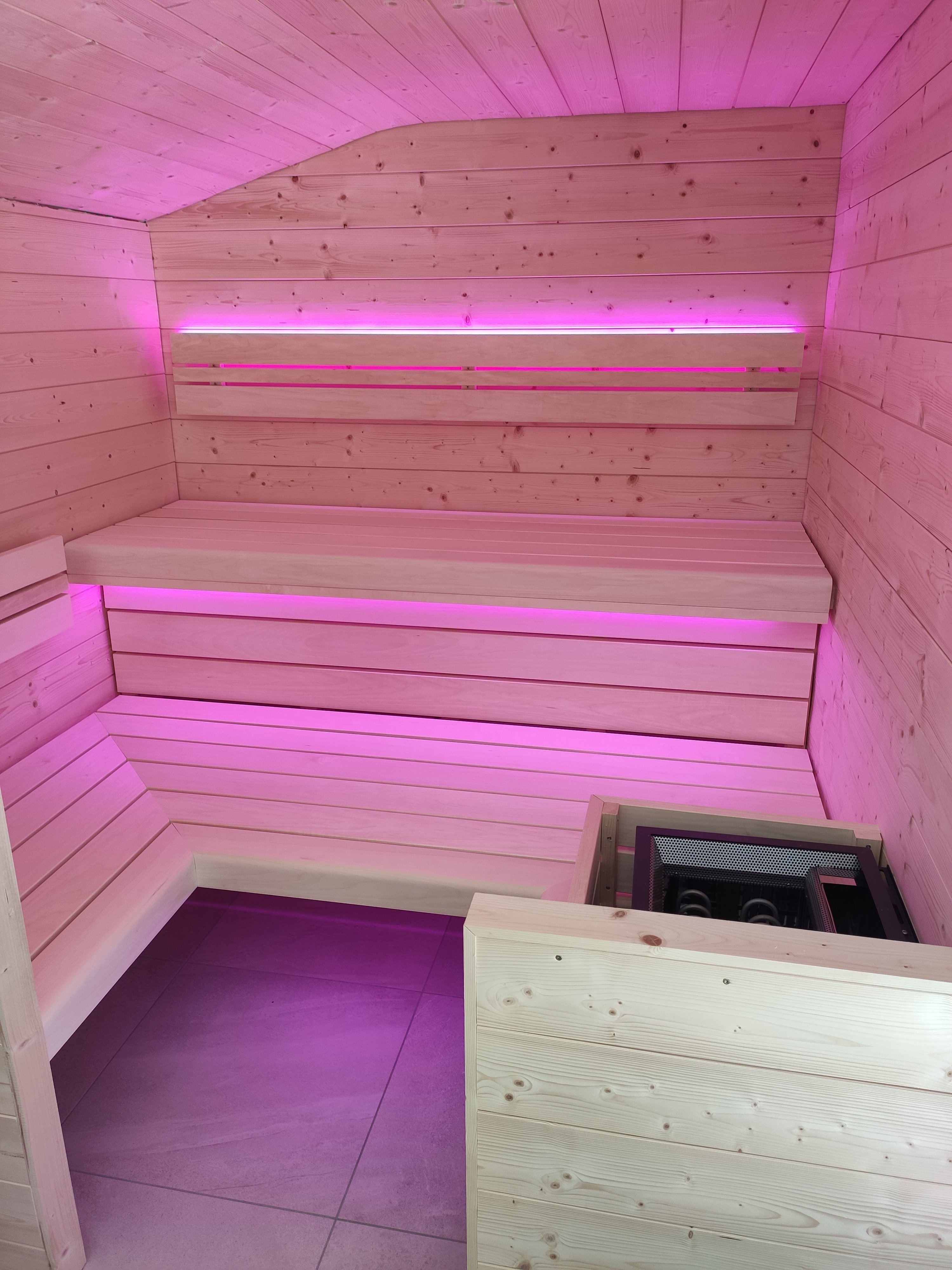

Die erste Wand ist fertig.
Ich bin mir mittlerweile recht sicher, dass wir wohl Zierleisten brauchen werden... 😀
Bei den anderen beiden Wänden hab ich auch noch das oberste Brett geschafft.
Das Brett über der Türe war der schwierigste Part, ich bin aber zufrieden damit.
Kann jetzt noch 3 Tage arbeiten, dann ist der Urlaub vorbei.
Meinen Plan, die Kabine bis dahin fertig zu bekommen, Werd ich wohl nicht ganz schaffen, aber es eilt ja nicht.
pagoni202005.01.21 18:27Super, freut mich, den Fortschritt zu sehen !
Solche Leisten find ich jetzt nicht schlimm, es können ja auch leichtere rechteckige/quadratische sein und vlt.willst je nach Fuge auch noch etwas "hineinstopfen". Musst Du zwar nicht aber da wir eh schon über Löcher in der Alufolie gesprochen haben.....
Dat wird juuut.
Dat wird juuut.
alles schick und nichts gepfuscht,
jedes Stück messen, anfertigen und montieren, Sondermaß eben.
Ich bin in einer Zeit aufgewachsen als es noch keine Klammern gab und in der Nut genagelt wurde, meine Kinder begreifen heute noch nicht wie man mit der Finne vom Hammer nageln kann
Wichtig ist, dass es ordentlich heiß in der Hütte wird! 😀

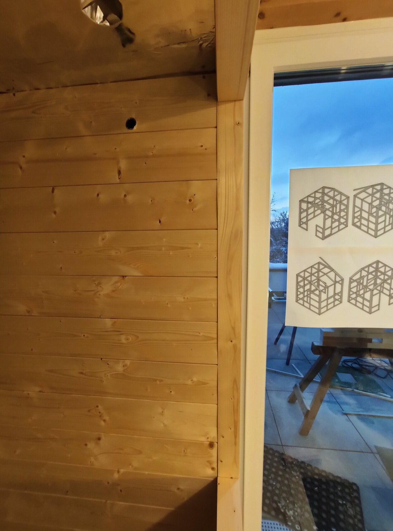

Ist aber ein tolles Gefühl, wenn die Planung so aufgeht.
Bei der Zugangswand musste ich noch KVH einziehen, weil ich die Profilbretter sonst nur 2-fach fixieren hätte können und das nicht hielt, weil manche Bretter ziemlich krumm waren... 😕
teilweise ist mir die Nut ausgebrochen, da mussten Spax herhalten.
Die krummen Bretter sind aber allesamt im Bereich der Bänke, sodass man die Schrauben später nicht mehr sehen sollte.
