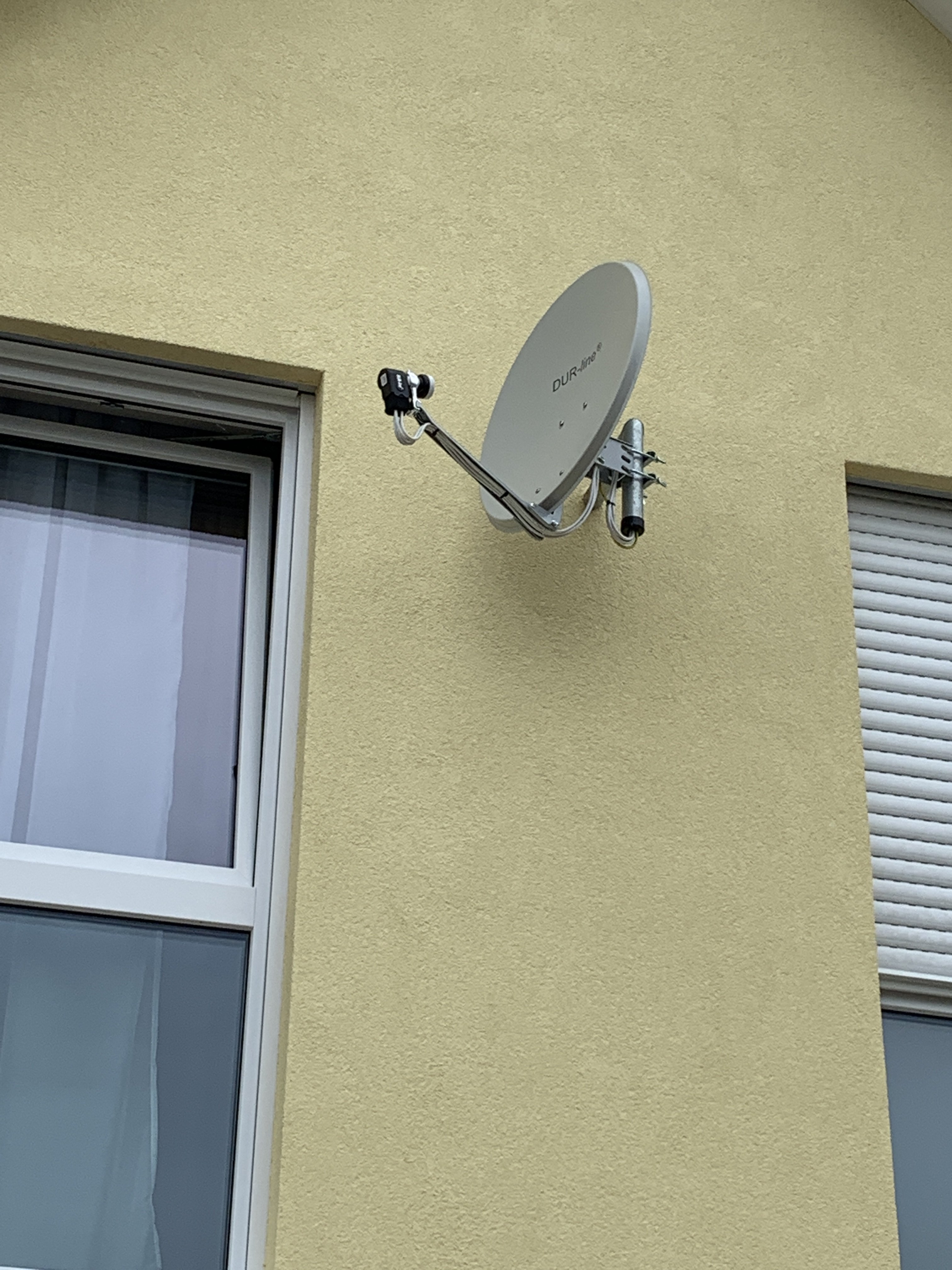

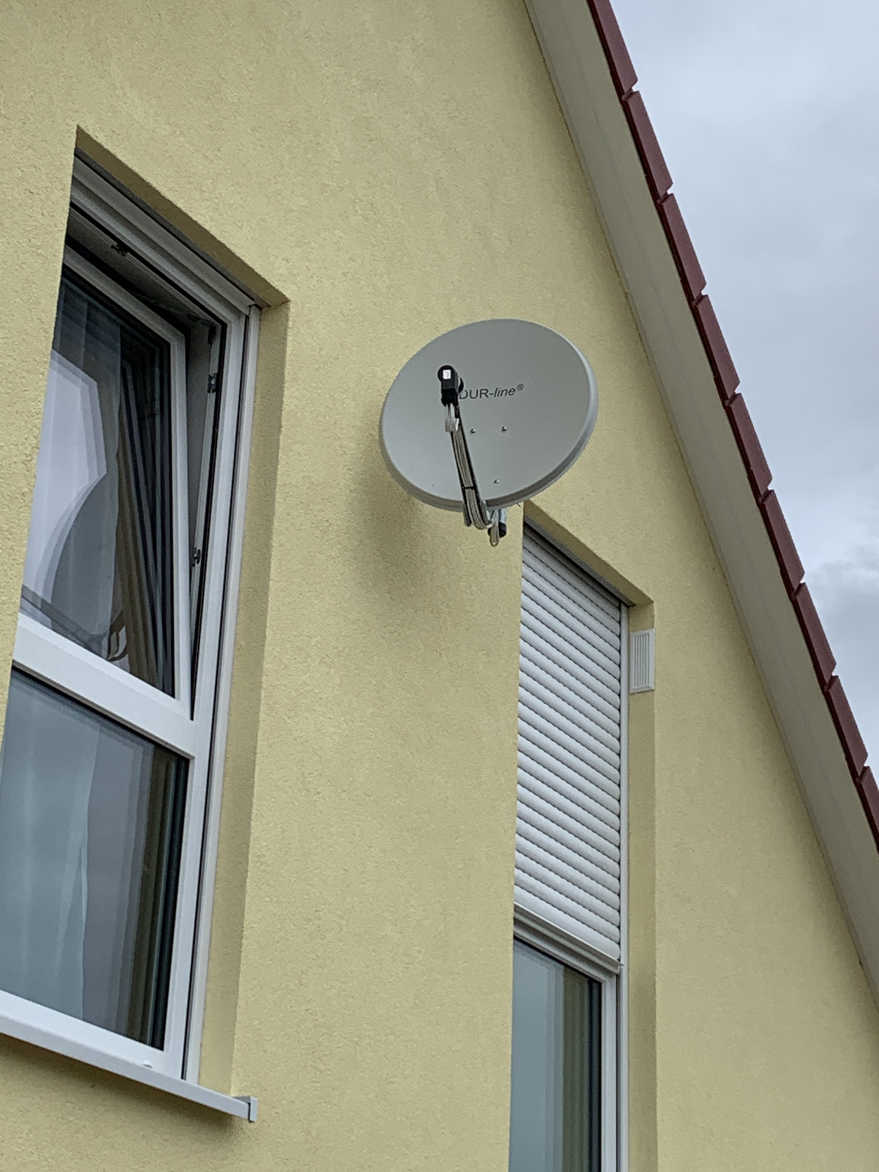

Andre77
23.08.20 15:57
Nach einigen recherchieren habe ich die SAT-Anlage bei Amazon bestellt und muss echt sagen, ich bin absolut begeistert von der Empfangsqualität. Hätte ich nicht erwartet. Hatte vorher noch keine Erfahrung mit Sat Empfang. Befindet sich an der Ostseite.
Satellitenschüssel an gelber Hauswand über Fenster, Montagesystem sichtbar.
Gelbe Hauswand mit einer runden Satellitenschüssel und sichtbaren Kabeln.
