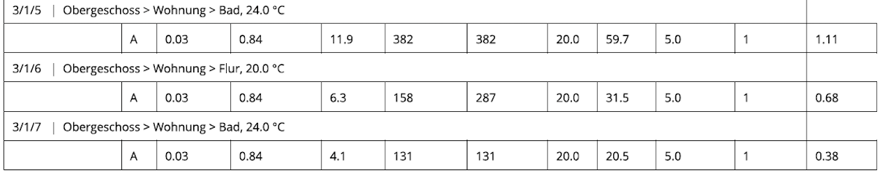

F
fromthisplace
20.09.22 21:42
RotorMotor schrieb:
Wann ist es denn bei euch soweit? Ansonsten könnte man ja noch einen Profi zum Planen beauftragen?

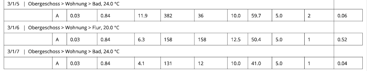

Am 23.08. war die Sanitärbegehung, seit dem warte ich auf die "Heizlastberechnung", welche ich gestern in der euch angehängten Form erhielt. Uns wurde relativ schnell gesagt, dass die Fenster und der Sanitärer der Flaschenhals beim Bau sind. Daher möchte ich das Gewerk nicht verzögern.
RotorMotor schrieb:
In der Liste taucht nur ein Bad auf und jetzt gibt es noch zwei weitere Bäder?
Wir haben im EG ein WC und im OG zwei Bäder. Alle drei tauchen werden auch aufgeführt. 🙂
Edit: Ich sehe gerade, dass das Forum den Screenshot, warum auch immer, abschneidet. Der Vollständigkeit halber die unteren drei Räume nochmal im Anhang.
Tabelle mit Grundrissdaten Obergeschoss-Wohnung, Bad und Flur, inklusive Temperaturen
Tabelle mit Bad- und Flur-Daten aus dem Obergeschoss einer Wohnung

RotorMotor schrieb:
Habe ich so noch nie erlebt... du etwa?
Kenne ich so von Heizungsbauern für eine erste Planung. Dann geht es tatsächlich zur Fachfirma und "richtigen" Auslegung.

fromthisplace
23.09.22 20:18
Wir haben heute die Rückmeldung bekommen: Kinderbad und Elternbad werden kostenfrei mit 10 cm Abständen verlegt. Mit dem Kompromiss können wir gut leben.
