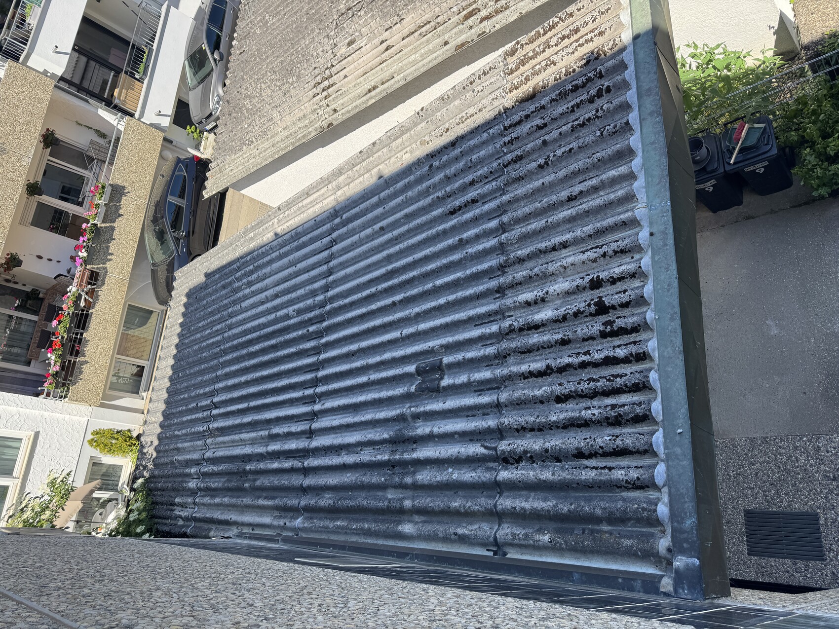

Unser aktuelles Garagendach (siehe 1. Foto) ist undicht und muss ersetzt werden. In der Garage sind nur Fahrräder, Werkzeug etc.
Was ist hier die beste Lösung? Sandwichplatten? Wellplatte? Trapezblech? Oder gibt es eine andere Empfehlung?

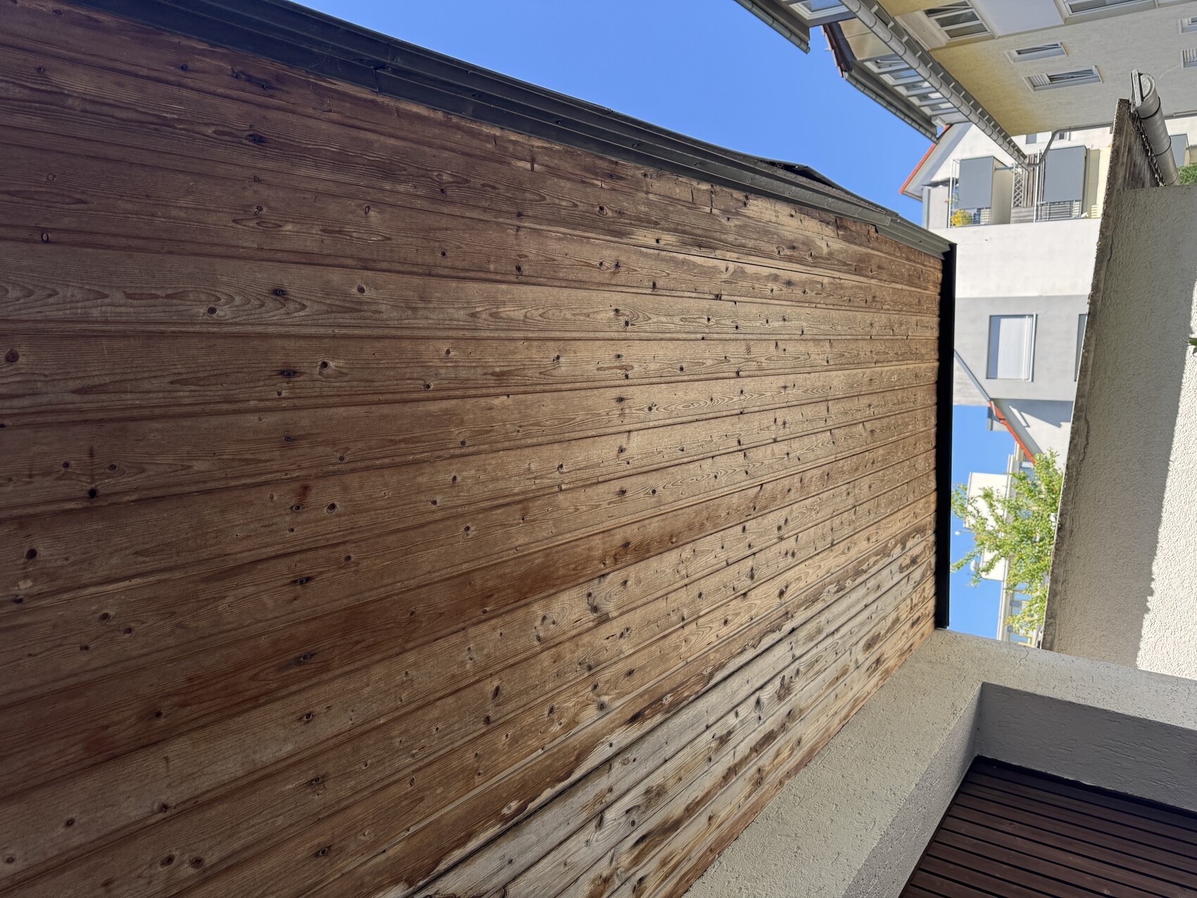

Zusätzlich müssen wir das Holz unten am Dachüberhang ersetzen (siehe 2. Foto). Was ist hier eine gute Alternative? Gipskartonplatten? OSB-Platten? Oder etwas anderes?

Auf das Dach würde ich Blechplatten, die aussehen wie Ziegel, machen. Die halten ewig und sind günstig. Kannst du dir auf Länge passend liefern lassen oder als fertige Platten kaufen.
Und dem Dach wieder Holz. Gipskarton und OSB ist nicht für draußen geeignet.

Wenn es egal ist, wie laut es darauf regnet: Wellblech (vornehmer ausgedrückt Trapezblech.

Unser Carport sowie Terrassendach wurden die Sparren von oben mit Profilbrettern versehen und darüber kam ejne Thermofol-Folie von Bauder.
Funktioniert wunderbar bislang und ist auch recht einfach alleine umzusetzen; am Rand bei Bedarf eine Blechkante dagegen.
