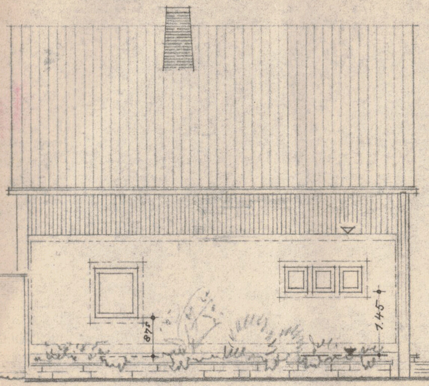

Climbee schrieb:
Ich hätte statt zwei nebeneinander stehenden kleinen Fenster wohl ein breites, festes Fensterband eingebaut. Irgendwie schauen diese beiden Kleinstfenster nebeneinander strange aus...
Aber weniger strange als wenn man aus zweien eines gemacht hätte, mit dem dritten daneben ...
Climbee04.03.22 09:54
hm - da bin ich mir nicht sicher.
Wahrscheinlich hätte ich da eine ganz andere Lösung gemacht und ggf. die Fensterausschnitte verändert.
11ant04.03.22 10:30
Oh, dieser Drilling war der Clou einer etwa zwanzigjährigen Architekturepoche.
LordNibbler04.03.22 10:52

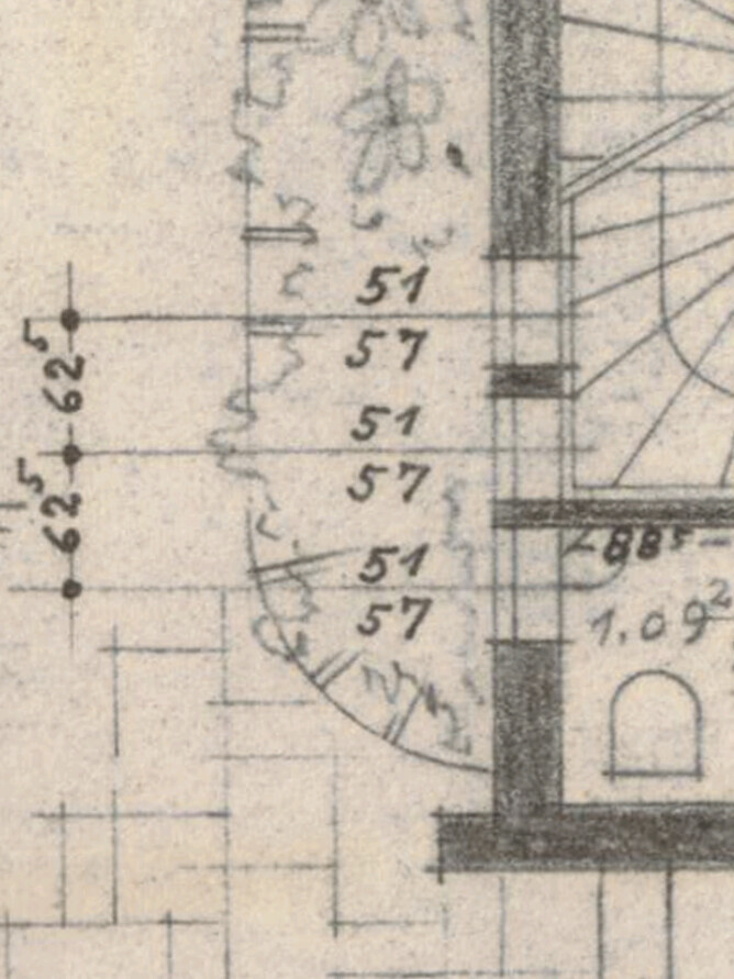

Immer auch dann denken, dass wir in dem Haus wohnen. Da tausch man nicht unbedingt einen Fenstersturz.
Nach unten wäre es nicht verlängerbar, da Treppe im Wege. Man hätte zwei zu einem breiten zusammenfassen können und im WC das gleich breit verbreitern. Aber sähen zwei längliche Schießscharten dann besser aus, und was wäre deren Mehrwert?
Am Ende muss der Platz dafür da sein und die Optik am Ende auch passen.
Skizze einer Hausfassade mit Dach, Kamin, linkem Quadratfenster, rechts Dreierfenster und Garten.
Teil eines Architekturplans mit gerundeter Eckwand und Maßen 51-57.
Immerhin habe ich in die 51x57-Rohbaulücke ein 50x54-großes Fenster reinbekommen.

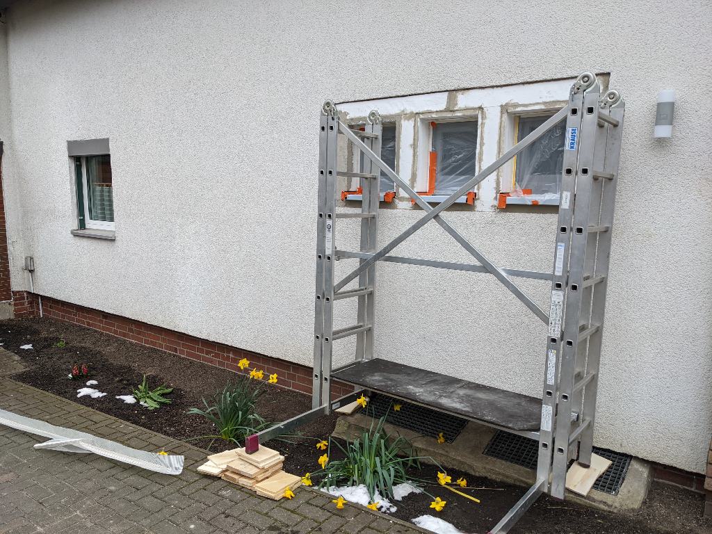

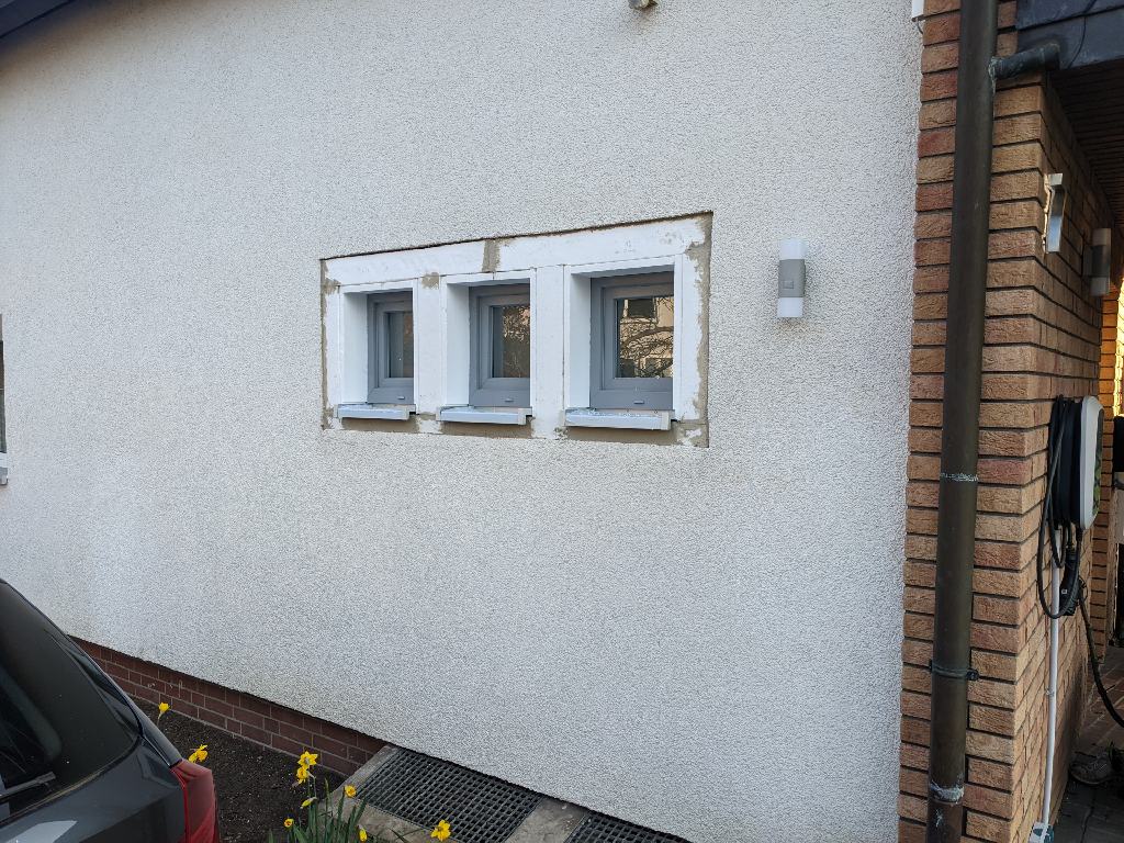

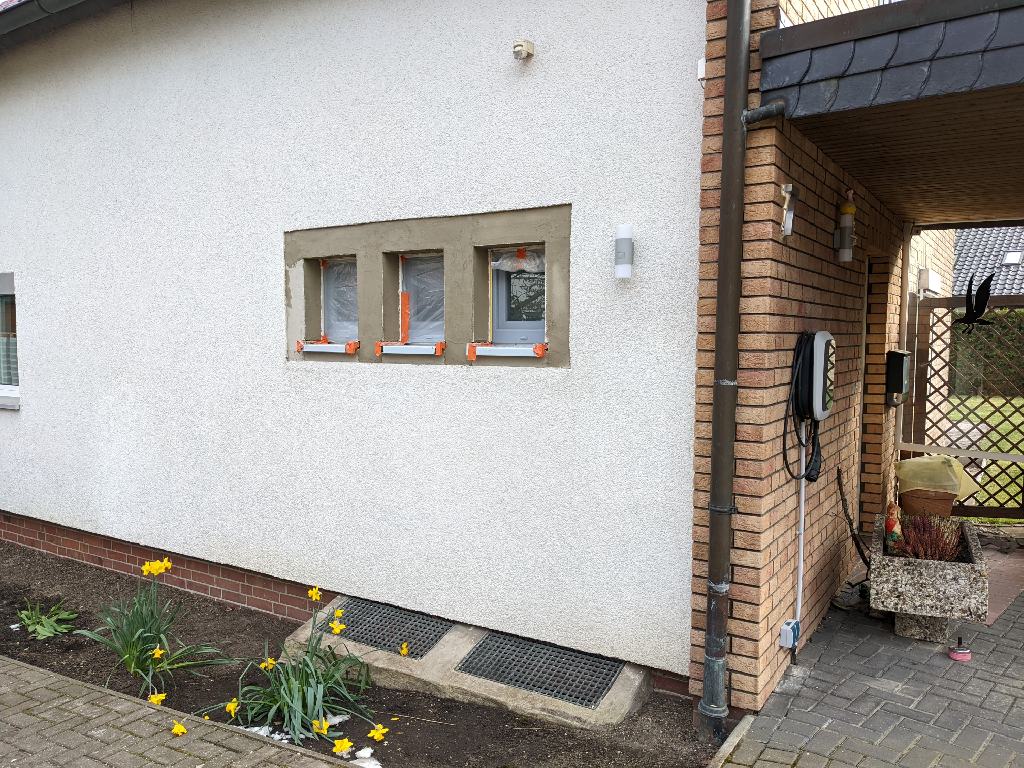

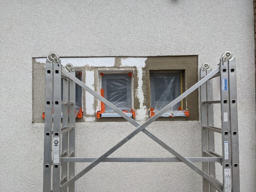

Kleines Update:
Dämmung ergänzt und Profile/Gewebe angeklebt.
