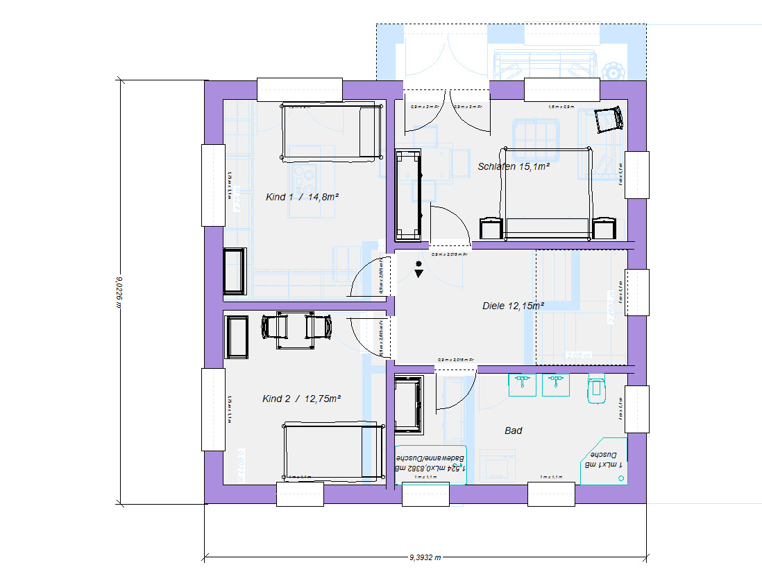

wir planen in der Familie das nächste Häuslein. Es soll nicht zu groß werden, maximal 150m².
Der Architekt wird uns bald sagen, ob der Bau überhaupt auf dem geplanten Bauplatz möglich ist.
Nun sind wir schon ganz hibbelig und stöbern bei Fertighausanbietern nach passenden Grundrissen. Nur, um schon mal eine Idee zu haben. Hat jemand ein paar Tipps oder selbst beim Stöbern was passendes gesehen?
Die Anforderungen sind recht banal:
- 2 Kinderzimmer
- 1 Schlafzimmer
- 1 Bad
- 1 kleines Büro
- Offener Wohnbereich mit Küche
- HAR inkl. Erdwärmeheizung (also nicht zu klein)
- 2 Etagen (1,5 geschossig)
- Max. 150m² - eher kleiner
Der Bauplatz stellt sich wie in der Skizze etwa da. Zuweg von der Seite. Garten südlich.
Wär cool, wenn wir schon mal bissel was zum Vergleichen hätten. Bis jetzt hab ich nur das Evolution 136 V2 von Bien-Zenker. Falls noch jemand was sieht, würden wir uns freuen.

Musketier07.02.17 17:05
Die rechte Seite (Bad, Wohnzimmer, Schlafzimmer, Treppe) finde ich sehr beengt.
Bad
keine Möglichkeit für Schrank
nur kleines Waschbecken möglich
schmaler Durchgang
Schlafzimmer
Zugang zum hinteren Bett zu eng
Wohnzimmer
Couch vor Terrassentür
Esstisch vor der Ecke find ich nicht schön
Treppe
passt die Treppe dort überhaupt rein?
Im Erdgeschoss fehlt ein Gäste-WC
Insgesamt fehlen aber die Maße.

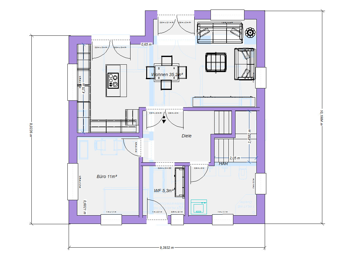

kaho67407.02.17 17:39
mmh, naja Möbelrücken halt ich jetzt für Schnickschnack. Es passt alles rein. Guckst Du.
Aber das Gäste-WC hatte ich ja total vergessen. Hihi - is nicht. Scheißt gefälligst zu Hause!
Oben könnte man die Wäsche Streichen und zum Bad hinzufügen. Unten die eine Treppenhälfte dafür zum HAR.
Aber Spielerei, ohne Gäste-WC noch mal von vorn... Tralala
Grundriss eines Wohnhauses mit Diele, Bad, Schlafzimmer und zwei Kinderzimmer.
Grundriss eines Wohn- und Arbeitsbereichs mit Wohnzimmer, Küche, Büro und Diele.
kaho67407.02.17 17:41
Ach so, Treppe müsste passen 205 x 245 Ausschnitt. Zumindest theoretisch im Treppen 1x1.
Maria16
07.02.17 19:29
Hast du das WC jetzt unter die Treppe gepackt? Meine Eltern haben's so gelöst, bei einer U-Treppe, die Gemauert worden ist. Reicht gut aus für WC und kleines Handwaschbecken, nur der Türanschlag musste in den Flur gelegt werden.
kaho67407.02.17 19:54
nene, unter der Treppe is kein WC. Den Entwurf müssen wir in die Tonne kloppen.
kaho67408.02.17 16:22
Bin am basteln. Hätte mal ne Frage. Kriegt man unter eine halbgewendelte Treppe noch eine Garderobe bei 2,50m Zimmerhöhe? Treppen-Ausschnitt 2,25 x 2,25m. Also Quadrat. Hat jemand Erfahrung?
