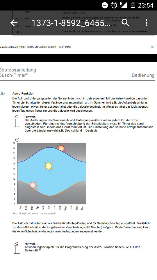

wir haben bei uns Busch Jäger und deine Wünsche werden fast erfüllt.
Du musst keine Plz eingeben, dennoch klappt die Astro sehr gut und kann um maximal 1,5 h nach vorn oder hinten verschoben werden. Außerdem kannst du eine Sperrzeit eingeben. Mir gefällt das Ganze sehr gut, ich habe aber keine anderen Vergleichgeräte... was hältst du von Funk Aktoren a la eq3 oder z Z-Wave?

souly75
13.05.17 23:50
Keine Ahnung...das scheint irgendwie so schon zeitlich programmiert zu sein...ich hab das wirklich nicht nachgelesen aber es klappt
Astro-Funktion: Diagramm der Sonnenauf- und Untergangszeiten im Jahresverlauf.
Kaspatoo14.05.17 10:58
Zum GIRA habe ich noch erfahren, dass Würzburg fest eingestellt ist und der Offset +/- 2h eingestellt werden kann
Ggf. ist so etwas ähnliches ja auch bei dem Busch-Jäger dann, zumindest laut obiger Beschreibung kann man dort nur das Land einstellen.
Laut Kundenantwort bei Amazon nimmt das Rademacher die ersten beiden Stellen der PLZ an, kann Sperrzeiten getrennt für morgens und Abends einstellen und bietet zudem einen Offset.
Die nehmen sich also alle nicht viel, scheint eher eine Glaubensfrage zu sein dann.
